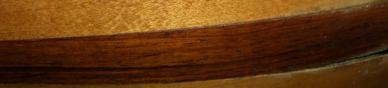

En toute logique , ça devrait en être du Rio , ça y ressemble bien vu d'ici

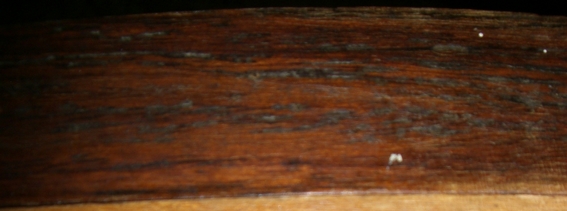

Je ne sais pas comment faire mieux...et pourtant, on ne voit pas grand choses !caribou a écrit : Faudrait d'autres photos parce que c'est surtout pour les cotes foncées qu'il y a du flou :wink:
Cependant sur celle du haut ça pourrait être du rio, ce qui ne serait pas plus étonnant que ça vu l'âge de l'instrument mais qui risque
Si les claires sont en érable sycomore et les foncées en palissandre rio, évidement, je n'ai aucune idée pour en trouver.
Je suis donc à la recherche de ces essences, moyennant ce qui est à moyenner évidemment (sesterces, bières, plonges :wink: , retouche d'images, gateau au yahourt...

Ce que je veux dire c'est qu'il en faudrait plus, de près et de loin.akergus a écrit : Je ne sais pas comment faire mieux...et pourtant, on ne voit pas grand choses !
Pour le sycomore tu n'auras aucune peine à en trouver, le problème du rio c'est que si tu en trouve il sera excessivement cher...

Effectivement, d'après http://fr.wikipedia.org/wiki/Palissandre, la vente des palissandres de Rio coupés après 1992 est interdite.
J'ai une seule éclisse foncée à refaire (une autre est fendue, mais dans ces conditions, on va s'adapter).

Je mettrais presque ma main à couper qu'il s'agit de rio , malheureusement pour toi , parce que pour en retrouver , comme dit plus haut

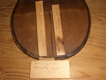

Bon , je t'ai trouvé du bois , pour les flipots de la table ça devrait être pas mal du tout , pour le bout manquant un peu moins bien , peut être , à voir , tu pourra peut être prendre le morceau manquant dans ce qui te restera après avoir fait tes flipots , je te poste tout ça ce matin .

Eh bien bonjour, ou bonsoir plutôt.
Merci du fond du coeur
Alors là, je me retrouve donc devant 3 jolis bouts d'épicéa.
Je vais devoir flipoter ! Euh, là, comment dire, je connais depuis peu la théorie, mais coté pratique, je suis blanc comme neige. D'où la multitude de questions qui suit ! :
Je dois rendre la section triangulaire pour chacun des morceaux servant de flipot. Soit.
Quel outils utiliser pour cela ? quelle serait la largeur idéale du haut du flipot par rapport à la largeur de la fracture ?
Quelle serait alors la largeur idéale de l'arrête du flipot ?
Le flipot rentre bien par le dessus de la table ? (celle là, je l'ose quand même!).
Le taquet va être collé par dessous la table, mais va-t-il rester là toute sa vie ou est-il juste là le temps de mettre en place et de coller le flipot ? Du coup, me dis-je, l'arrête du flipot va venir contre le taquet ou m'égare-je ?

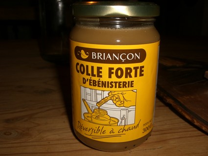

Au fait, j'ai pris deux pots de la colle conseillée, elle n'était pas en sac, mais déjà préparée.
La voici en image :
Elle est appétissante non ? On dirait un peau de miel.

Deux pots , tu as vu large

Deux pots, c'est pour si jamais ça me plait. Non, en fait ça me plait, c'était pour les frais de port.

Voilà de nouvelles photos pour mieux voir :
Je vais m'entrainer sur un mannequin avant !
