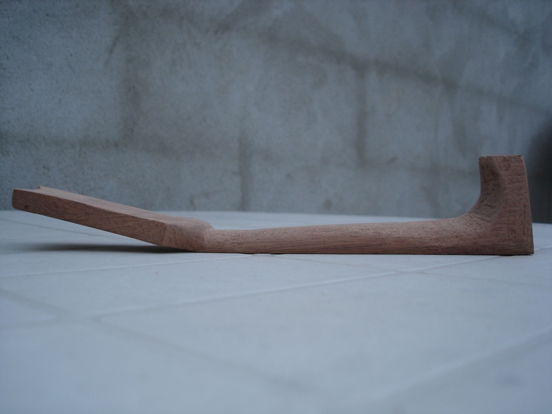

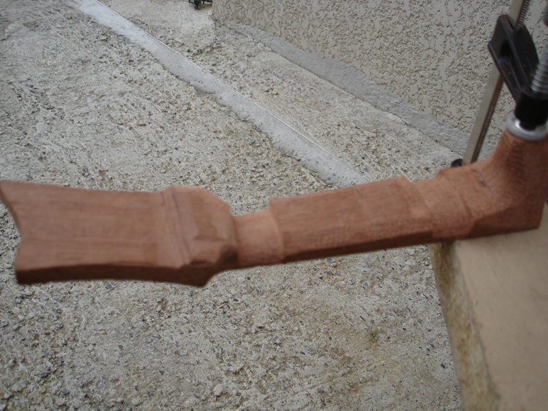

En attendant d'avoir le matos pour faire ces filets, je me suis attaqué au profilage du manche cet après-midi.
Je n'avais encore jamais fait ça vu que sur le précédent uke en kit, le manche était déjà fait ! :sif: J'ai d'ailleurs adoré cette opération. A la rape et au canif pour le talon (sympa le canif d'ailleurs...)
Donc, j'ai passé une bonne partie de l'après-midi à me toucher le manche :mrgreen: , et voilà le résultat, sachant que ce n'est pas fini, il y a encore des bosses, mais là, j'y vois plus rien, alors j'arrête en cas d'en faire une...
Donc, en cours d'opération :
Et après :
Donc, faut j'affine le talon, j'améliore l'espèce de volute que j'ai voulu faire, et je supprime les quelques bosses qu'il y a le long du manche ! Encore du taf quoi...
A+

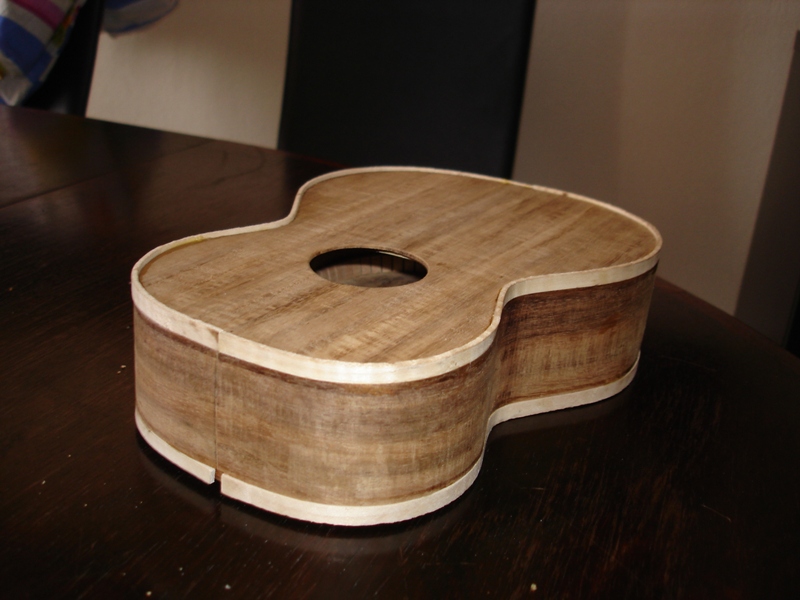

Re: Ukulélé soprano : filets collés et touche incrustée
De dos ça peut aller...
Mais de face, c'est bon, on la voit bien la connerie ? :siffle:
Putain alors, j'ai une absence complet...me suis trompé de côté dans la jointure des filets...
les boules.
si ton talon va jusqu'au cul de la caisse tu peut peut etre ratraper avec un capuchon.
remarque, le manche dessous, ca va etre original :mrgreen:
comme gillou. tu rallonges la talon en lui collant une plaque, et tu fais un raccord juste sur le dos, dans une autre essence, genre ebene.
Ouais moi je dirais, tu retailles proprement le filet sur la caisse et tu rajoute une rustine dans le même bois que le filet, si le joint est bien fait ce sera bien discret.
Par contre tu devrais réduire la hauteur de tes filets avant de les coller parce que le scotch doit tirer côté table et ce qui donne un effet bascule, ça t'as pas fait sortir le filet côté éclisse comme ça?!
Je crois que dans un premier temps, je vais essayer de mettre une rustine en érable, et si j'arrive pas à faire un joint correct pour que ça soit discret, j'opterai pour la solution de l'ébène car de toute façon, je voulais mettre un petit triangle en ébène dessous...Mais ça fait iech...
Et pour couronner le tout, je viens d'enlever la partie trop haute des filets (que j'aurais du virer avant, tu as tout à fait raison Kenzo), et je viens de m'apercevoir de petites choses comme ça :
Je savais que j'aurais pas du mettre de filets !!!!! Ahhhhh !!!
alf, t'as pas besoin de bois pour ta cheminée ?? :mrgreen:
bon, ya aussi une autre solution, si le pb de la photo est recurrent...
tu rechausses la fraise, et tu vires tout. :baleze: :aie:
j'ai des filets de rab' en principe, des comme ca.
ils sont peu épais (1.2mm) mais du coup faciles a cintrer et tu peux poser un contrefilet coté table et dos pour faire la rue michel. je fais ca cet aprem sur le mien, tu verras ce que ca donne
enfin si je réussis
ce qui est con, c'est qu'apres passage a la defonceuse, le filet brule moins bien. :?
Non, c'est pas un pb récurrent. Y a que deux ou trois endroits ou j'ai ça...et c'est sur la taille du uku...
Avant de tout redéfoncer, je vais tenter avec poussière+glue voir ce que ça donne...
Je vais encore verser ma larme quand je vais voir ce que tu vas nous pondre je sens ! :siffle: :mrgreen:alf a écrit : ils sont peu épais (1.2mm) mais du coup faciles a cintrer et tu peux poser un contrefilet coté table et dos pour faire la rue michel. je fais ca cet aprem sur le mien, tu verras ce que ca donneenfin si je réussis
Poses cette pataboâ immédiatement
Tu peux tenter de tirer sur le filet en l'appuyant fortement sur ton fer a cintrer : la colle va se ramollir et tu auras moyen de replacer un peu le filet dans sa gorge
Double ton scotch pour pouvoir forcer dessus
casse l'arrête vive du filet pour ne pas que ton scotch casse
quelques tours d'élastique au niveau des hanches peuvent aussi aider
Quand j'ai vu que t'avais répondu Meeck, je me suis dit : "OUla, quand il va voir ça, il va te tabasser!!!!" Et puis, non finalement !! :mrgreen:
J'ai donc collé un petit morceau d'érable dans le trou, et ça s'est plutôt bien arrangé. Collé à la glue et poncé immédiatement pour combler les petits espaces...bon, ça vaut pas un filet complet bien posé, mais bon... :sif: On apprend, on apprend...
Quant aux petits jours entre filets et table, dos, pareil, j'ai mis de la glue et j'ai poncé juste derrière...
Y a plus de trou, et une fois bien poncé, ça devrait pas être trop dégueu...mais pareil, ça vaut pas un collage niquel direct...
Je verrai...si ça me convient pas, j'essaierai de chauffer pour rapprocher le filet.
