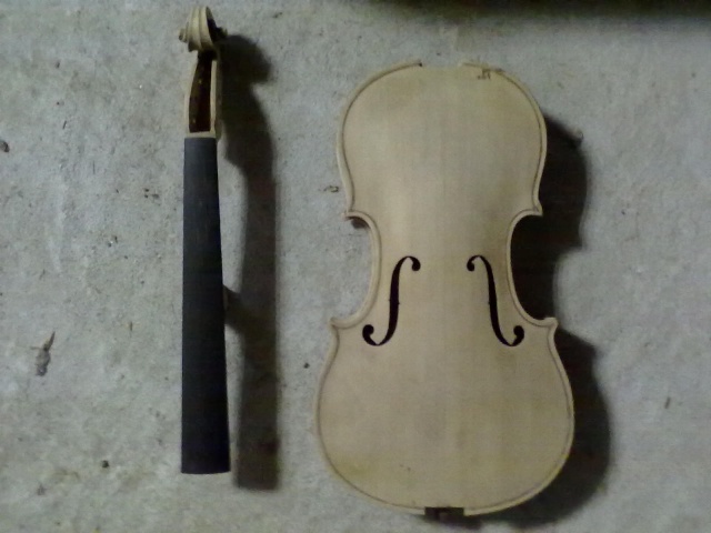

Tout commence il y a fort fort lointain (ou pas), lors des révision de BAC, vous savez la simple formalité, qui stresse tous le monde
en me baladant dans l'atelier de mon père (oui on s'y balade tellement c'est grand), je trouve dans un carton un cageot a mandarine en puzzles, comme si on avait sauté dessus a pied joint, mais en sortant les morceau je me rend compte que ce n'est pas un cageot mais belle est bien un violon
Alors la, gros déclic dans ma petite caboche (un peu d'auto-dérision ca fait pas de mal), je me lance le défis de remettre en état ce violon,
et la que commence ma lourde quette en recherche d'information, sur les outil, colles, vernis, techniques.
Voyant que celui-ci retrouve sont aspect d'antan, je me lance un autre défis dans la continuité du premier, réaliser l'archet qui ira avec ce violon.
voila une petite image du violon a l'heure actuelle :
ce qu'il me reste a faire :
- finir d'enlever les bavure de colle sur le corps
- finir de travaille la volute
- égalisation de la touche, l'ancien propriétaire devait jouer comme un dérater la touche est creuser en position 2 de la chanterelle
- réalisation des clef
- colage du manche sur le corps
- et enfin finition : fondur et vernis

C'est du beau travail, ne manque pas de faire des photos de ce qui te reste à faire...

Je sais pas si j'enfonce pas une porte ouverte là ( c'est très possible ) mais juste pour dire que ce violon n'est pas en mauvais état, il est tout simplement pas fini ^^.
Sinon bon courage pour la suite parce que coller le manche et le corps... :(

oui il a bien meilleur mine que lorsque je l'ai trouvé
désoler d'avoir été absent pendant un certain temps
mais en voulant réaliser les clef au Tour, a cause des vibration j'ai réussi a me fouler le poignet --"
du coup je ne fait que du grattage de vernis résistant, donc pas d'évolution de construction,
mais ce soir je commence la teinture
Teinture Acajou diluer a 2 pour 5
et comme mes clef était un véritable échec je les ai donc commander :hap:
sans doute d'autre photo a venir ^^

Oui, tous les luthier que je connais, commandent leurs clés aussi, t'en fais pas :p par contre faut savoir les ajuster après.
tu le teintes avant de l'assembler :shock: ???
