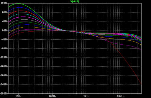

Voilà, j'ai un peu joué avec ton schéma, les résultats sont pas mal.
J'ai pris le potard de 100K uniquement parce que je l'ai déjà.
Je pilote les deux potards avec un seul jeu de paramètres pour simplifier la simu.
Go pour le proto sur une plaque à trous :)
Re: projet: un préamp pour basse 1 bande et demi
10Hz ? C'est pas un peu bas... :heu:

Ouaip, j'aurais plutôt pris 50Hz comme fréquence de calcul ... ceci dit, la montée sera douce :mrgreen:

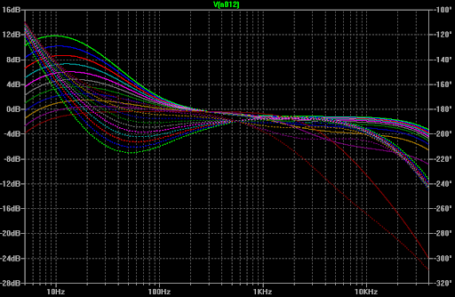

la fréq de calcul EST 50 HZ (même plus proche à 60) ;)
regardez avec la phase, ça se voit mieux:

Message par DolganoFF »
10 Hz c'est le C4 qui commence à limiter la bande passante par le bas, n'a rien avoir avec le bass boost. Je vais peut être diminuer la valeur c'est un peu trop bas à mon goût.
