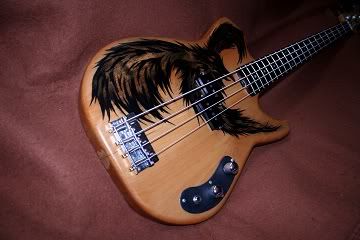

Ensuite, j'ai décidé de refaire le corps en agglo de ma premiere basse avec de l'aulne massif:
Content du progrès mais c'est pas encore ca...

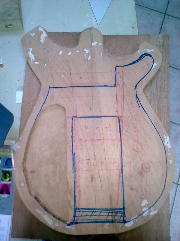

corps en aulne évidée :
à continuer, j'ai été surpris par la pluie

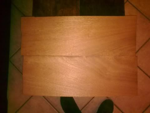

Table en sipo:
remarquez les pieds sur la photo, pour perpétuer la tradition.
la table sera sculptée

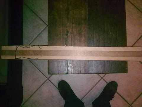

manche 3 plis aulne-sipo-aulne:
c'est pas les bois habituels pour un manche mais y a pas d raison que ca le fasse pas non?

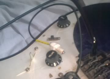

et une petite particularité: Ebow intégré, que j'ai déja essayé sur ma Washburn et sur ma basse:
(le circuit + pile 9V est interne avec interrupteur, les micros servent de bobine d'entrée et la bobine de sortie sort du corps par un fil)
donc j'aimerais encore une fois l'intégré et utilisé cette fois un enrouleur, genre enrouleur de cable d ecouteur pour rentrer le caple dans la guitare quand l ebow n est pas utilisé.

-une semi hollow faites en creusant sur les ailes et avec une table de 2cm , ca fait un son d'hollow body ou juste une solid body plus legere?
-au niveau des cavités, ya t-il des endroits ou je dois absolument laisser de la matiere? (entre les micros? du "cul" au chevalet?)

Joli !! C'est un truc que je voulais tenter, ça, l'Ebow "à doigt". Qu'as tu utilisé, d'ailleurs, comme cellule d'excitation de la corde ? (le truc au bout du fil)
avaryan
Messages : 32
Enregistré le : mer. 21 nov. 2007 14:09
Localisation : Fontenay le fleury
Re: Semi Hollow, forme perso Ebow-intégré
Message par avaryan »
c'est un electro aimant fait maison:
un aimant neodyme cylindrique avec trou central (chez conrad) 13mm de diametre de memoire.
une tige du diametre du trou (j'ai pris un boulon dont les spires m'ont aidé au bobinage)
Tu prend du fil de cuivre (dans mon cas du 0,05mm)
et tu calcule la longueur pour obtenir 8ohm (avec la resistance linéique,j'en avait pour un peu plus d'un metre)
tu bobine autour de la partie de tige qui dépasse (le boulon passe dans l'aimant) et tu relie tes 2 extrémité, au lieu de faire un bornier, j'ai soudé et bloqué les cables avec une gaine thermo bien sérrée
ca marche nickel, et avec les micros de la gratte en entrée ca te permet de faire d'étrange larsens en passant au dessus du micro selectionné

l'aulne c'est pas un peu mou pour faire un manche?
je dis pas que ça va pas tenir, mais ça risque de prendre des coups plus facilement(?)

Bouya a écrit :l'aulne c'est pas un peu mou pour faire un manche?
Pas certain que l'acajou soit plus dur... Le problème réside peut être plus dans la tenue de l'aulne dans le temps :?:

Bon je prend vos commentaires en compte, je pense que je vais continuer ainsi mais au lieu de faire un mache collé, je le visserai, au cas ou, je pourrai en refaire un.

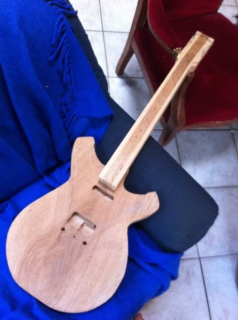

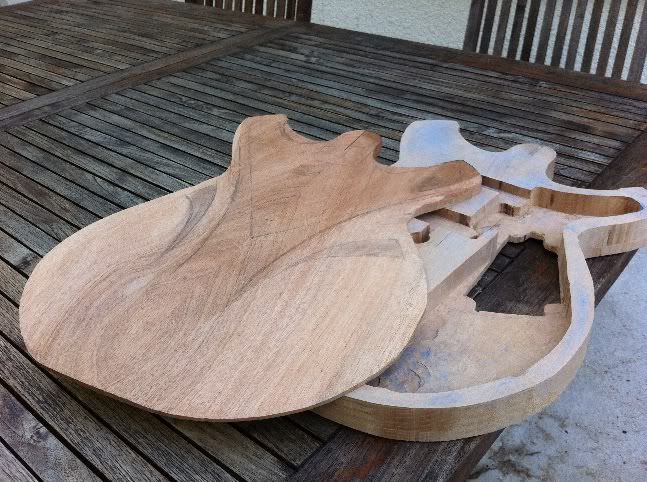

Bien du temps s'est écoulé, et j'ai pas mal avancé entre temps, quelques photos en diront plus long.
évidage du corps a la défonceuse et sculptage de la table:
apres collage et les premieres défonce:

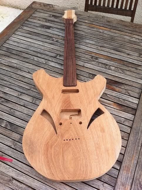

et voilà ou j'en suis actuellement, découpe des ouies, collage de la touche et découpe du manche et du talon, je viens de m'occuper aussi du "pré-slottage" et du radiussage (12") apres la photo

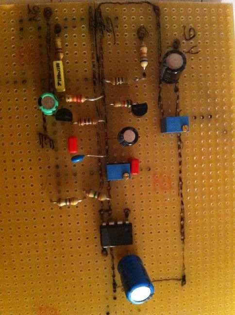

Ca avait l'air d'interesser quelques personne mais je rennonce a l'ebow intégré, ce sera un sustainer fixe, plus pratique et rien ne m'empeche de rajouter un switch pour choisir sustainer/ebow plus tard.
j'ai donc ma ptite plaque d electronique prete avec le circuit du sutainer, et un buffer/preamp piezo pour le chevalet piezo:
pour l'instant a par les trous de ferrules non alignés je crois pas avoir trop déconné :mrgreen:
au final malgres mon manche en aulne/acajou je reste sur le manche collé, il y a surtout de l acajou, c est pas tip top mais tout de meme de quoi faire un manche! est ce que 8cm de talon sont suffisant pour coller ou je dois rajouter des chevilles, renforts ou autres?
