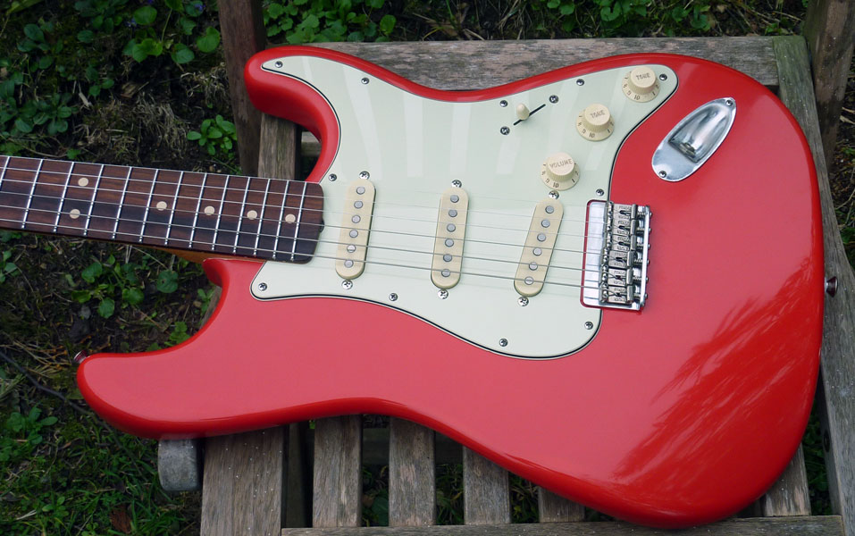

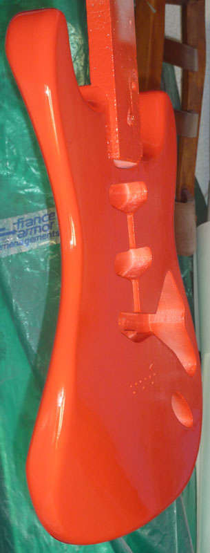

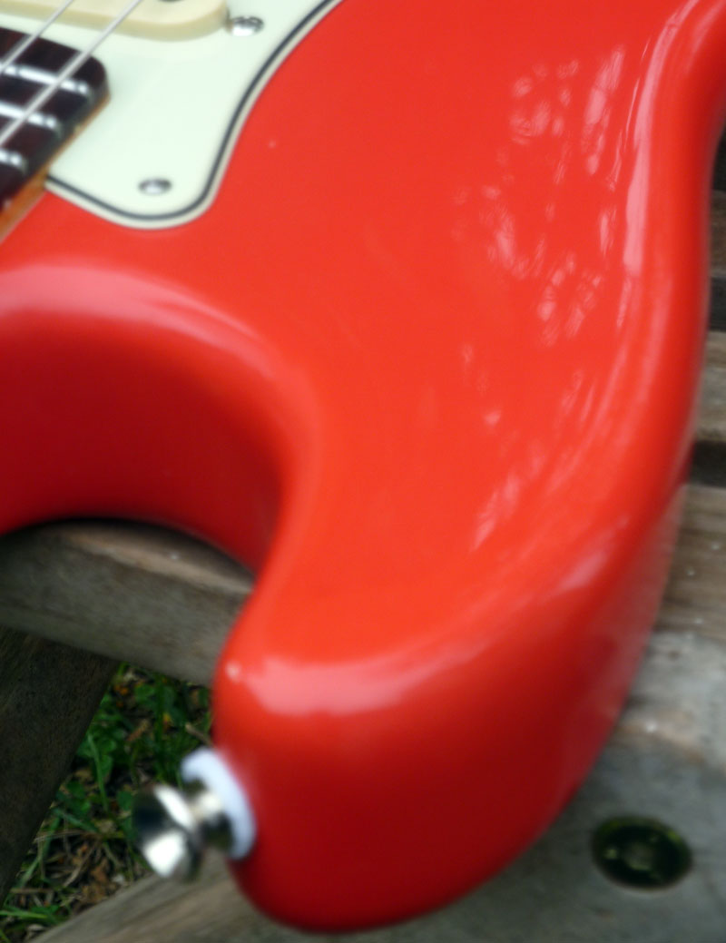

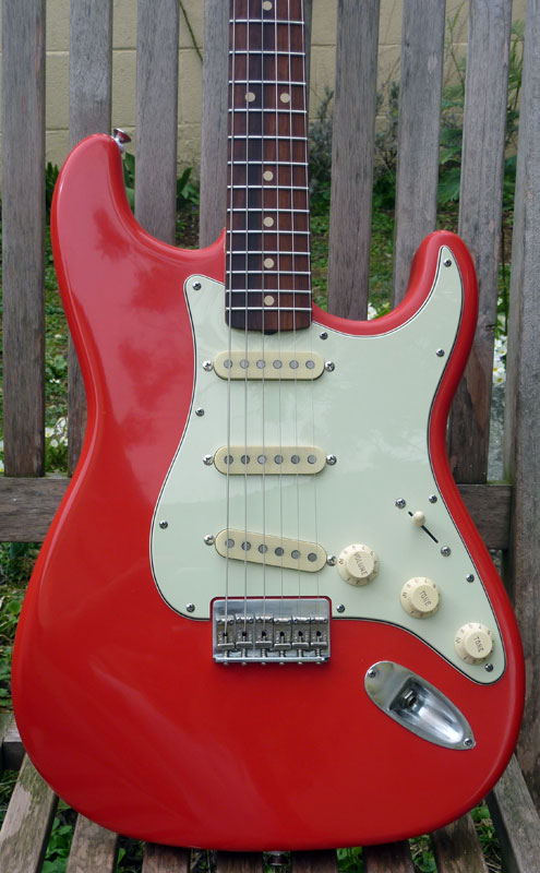

Bon j'ai bien bossé, bien sur je ne ganerais pas le concours du plus beau vernis mais je l'ai bien rattrapé, démiontage, poncage au 800 pour bien aplanir tout ça (oui je sais j'avais tort :siffle: ) puis 1000,1500,2000 ensuite polissage avec du polish auto + lustreur :
je m'en sort pas trop mal, malgré de nombreuses imperfections que l'on va mettre sur le compte du léger relicage imprévu ...

Re: Montage Strat 61 Hardtail Fiesta Red [TERMINEE Photos+son]
Wow, superbe :app:
Et elle sonne bien
Et elle sonne bien

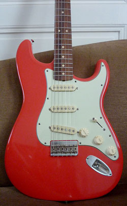

merci, oué elle sonne bien en partie grace aux micros Lollars qu'il y a dessus je les adore !
:app: un vrai beau vernis
:baleze:
:baleze:

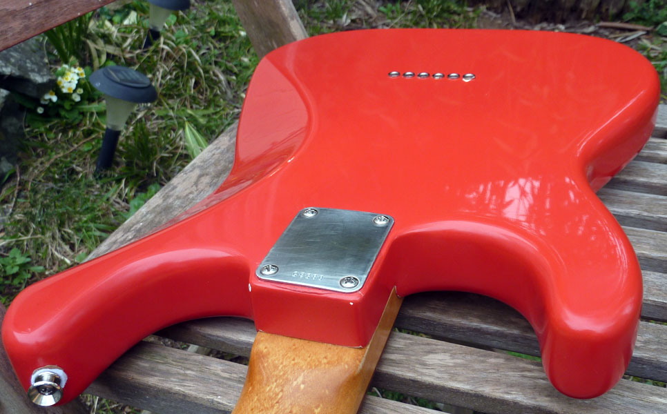

Gaffe à la taille des photos, s'il te plaît !
Merci

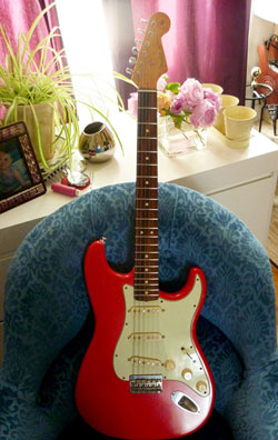

juste pour dire que je l'ai toujours et que j'espère bien la garder longtemps, les micros sont vraiment excellent.
Par contre je me suis essayé au reliquage et ... c'est pas mon truc :siffle: j'ai un peu ruiné mon beau vernis :connerie: du coup je pense refaire le vernis complet et cette fois en CAR :linux: j'essaierai de revenie mettre queluqes photos ici quand ce sera en route

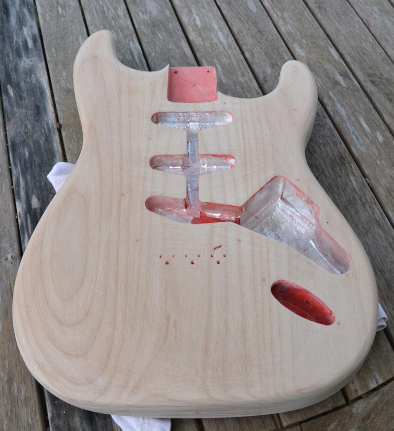

Déterrage de topic, elle est démontée actuellement pour recevoir une nouvelle robe de Noël, finition Candy apple Red
Donc Gel Express spécial Bois V33 pour retirer l'ancienne finition et c'est reparti pour le coup de la peinture/vernis/ponçage !!!
J'en profite pour remettre un beau Decal tout neuf bref elle va être belle
j'avais commencé à poncer mais le gel va être plus efficace et moins long surtout ! :

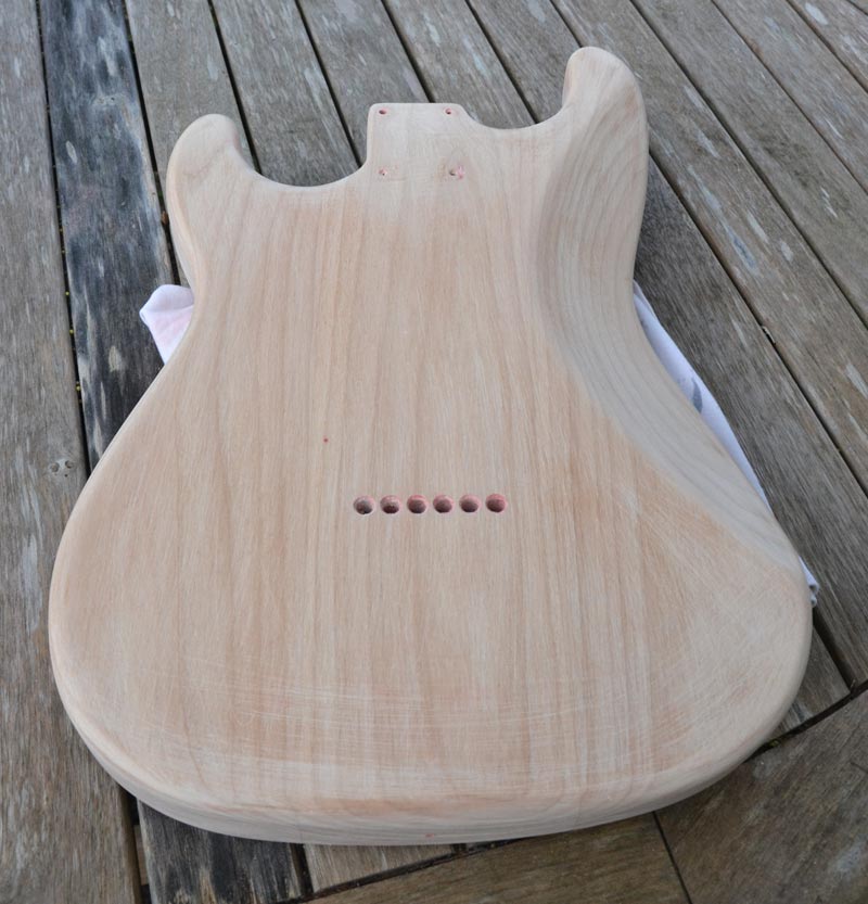

Après une coup de Gel décapant et une demi-journée de ponçage plus tard :
là j'attends que la première couche de primer blanc sèche pour en remettre une légère, et demain j'attaque le rouge
les traces de papiers abrasifs sont toujours là .... :?
oui je suis un peu remonté en grain depuis ça a effacer une bonne partie, avec le primer et le rouge ça devrais passer.
bon j'ai pas voulu charger en primer et j'ai attaqué la première bombe de rouge mais apparemment on voit encore les veines du bois et les traces laisser par mon ponçage un peu rude,alors j'ai besoin d'un conseil des pros !
je fais quoi ? je remet du primer par dessus qui a racheter une bombe de rouge ? je retire tout une fois de plus pour remettre du primer et tout recommencer de zéro ?
merci de vos bons conseils par avance !
