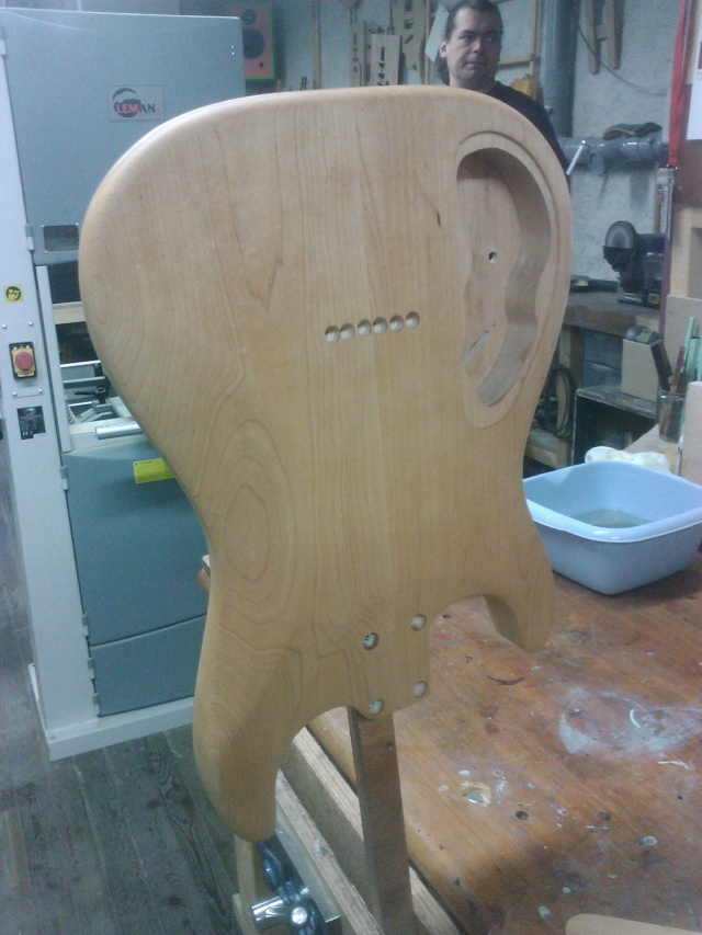

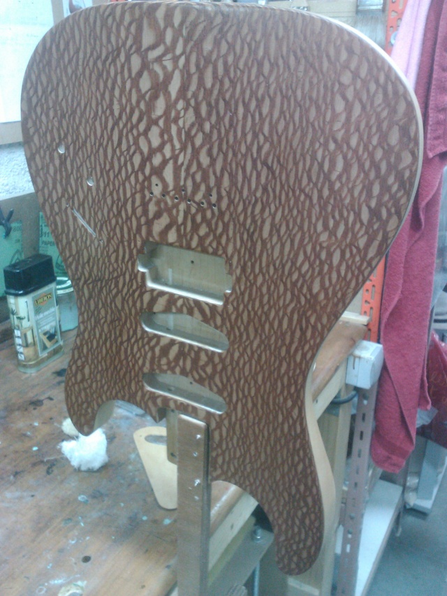

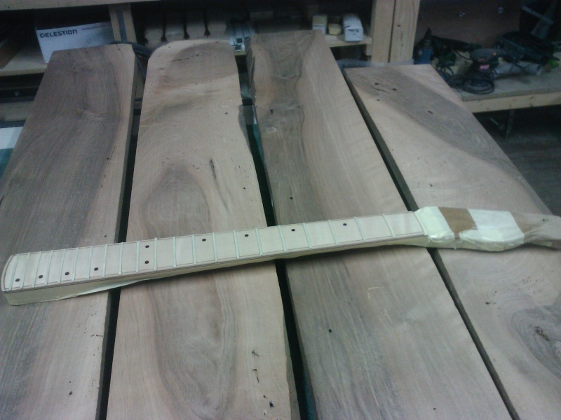

J'ai continué un peu aujourd'hui. J'ai percé la plaque electro pour y loger le jack style strat ainsi que tous les trous que je n'avais pas encore fait sur le corps (strap, micros etc...). J'ai aussi recouvert les frettes en vue du verni de la touche.
Si tout se passe bien, la semaine prochaine, c'est huile huile huile, et elle devrait pas être très loin d'être terminée. J'hésite encore à faire des caches micros en bois, pour le humbucker comme pour les simples, mais je crois que je vais me casser la tête... et j'ai envie de la voir terminée cette coquine :mrgreen:
J'ai poncé le corps au 400. J'augmente le grain ou ça vous semble correct pour l'huilage ?

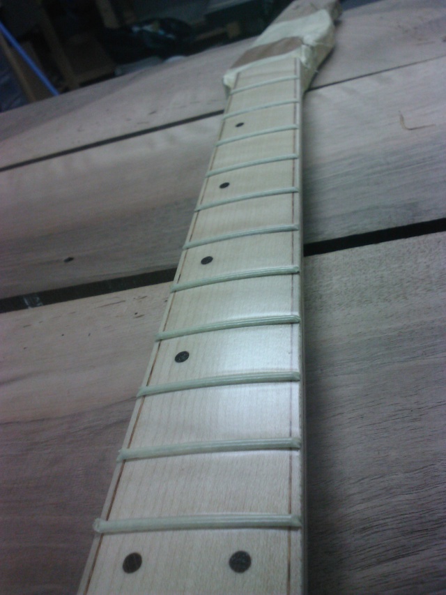

pourquoi tu vernis pas tout ?
gladiateur :?: :mrgreen:
Messages : 5116
Re: Stratocaster Erable/Lacewood - finitions
ludobag a écrit :pourquoi tu vernis pas tout ?
Parce que j'en connais qui essayent, qui essayent, qui essayent encore... et qui galèrent toujours autant, même après 15 jaguar, jazzmaster et autres jaglike :mrgreen:
Je verni la touche, parce que fondamentalement, je sens que si je ne le fait pas, la touche va devenir brune/verte/caca et que ca ne me plairait pas :mrgreen: Après, ca irait bien avec l'aspect vomi de la table, mais non merci :beer:
Et parce que j'adore la oil-touch. Rien de mieux pour moi.

Le touche est entrain d'être vernie. Là, on en est à 3 couches. Encore 1 ou deux, et ça devrait le faire :

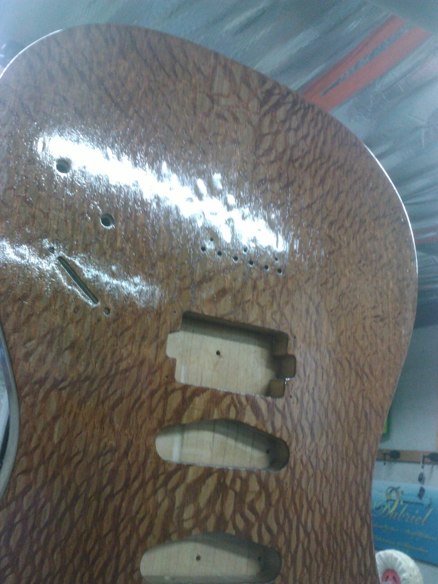

En même temps, je continue à monter des couches d'huile sur le corps. Ca marche bien.
Mais je me retrouve avec un effet bizarre sur le lacewood (ca se voit moyennement sur la photo). L'huile a comme l'air d'augmenter le contraste de la structure assez spéciale qu'a ce bois, et je ne parle pas de contraste de couleur, mais de contraste en relief. Il est vrai que les parties oranges/brunes sont plus dures que les "auréoles" blanches, partie du bois bien plus tendre, mais avant l'huilage, la surface était bien plane, avec pas ou peu de relief.
Je trouve le rendu plutôt succulent, mais étrange et totalement imprévu. Même si au final je ne modifierais rien parce que j'aime bien, je m'interroge. L'huile ferait gonfler le bois ? Ou ferait contracter certaines parties au dépend d'autres ? :?:

ou alors l'huile est moins bien absorbée par les parties plus dures du bois

Probablement quelque chose dans le genre. Mais j'avoue que j'avais jamais entendu ce genre de bizarreries.
En même temps, y'a pas beaucoup de bois qui ressemblent au lacewood... :mrgreen:

En fait, Tim, quand on huile un bois (je parle surtout des parquets) il faut jouer avec l'imprégnabilité de celui-ci. Par exemple, un pin des Landes va "boire" l'huile beaucoup plus vite qu'un afrormosia ou un wengue. C'est surtout une question de densité et de veinage. Sur le lacewood qui a des fibres très irrégulères, je pense que le claire absorbe mieux que le foncé, non ?
Pour éviter ces désagréments, nous lustrons le bois avec un pad sur une monobrosse après huilage dès qu'il est sec au toucher et en même temps on le chauffe. ça donne un effet de surface superbe et sans avoir à charger comme un malade ou pire, à cirer derrière. En 2 couches d'huile à parquet, c'est torché.
Pour une petite surface, tu peu lustrer avec une petite ponceuse rotative de 125 avec un manchon lustreur ou carrément avec une machine à lustrer le verni. Tu peux aussi chauffer un peu la surface au séche cheveux pendant l'opération.

manu33 a écrit :En fait, Tim, quand on huile un bois (je parle surtout des parquets) il faut jouer avec l'imprégnabilité de celui-ci. Par exemple, un pin des Landes va "boire" l'huile beaucoup plus vite qu'un afrormosia ou un wengue. C'est surtout une question de densité et de veinage. Sur le lacewood qui a des fibres très irrégulères, je pense que le claire absorbe mieux que le foncé, non ?
Je crois que c'est ça, en effet. Mais j'avoue ne pas l'avoir remarqué avant de m'apercevoir de ces irrégularités...
manu33 a écrit :Pour éviter ces désagréments, nous lustrons le bois avec un pad sur une monobrosse après huilage dès qu'il est sec au toucher et en même temps on le chauffe. ça donne un effet de surface superbe et sans avoir à charger comme un malade ou pire, à cirer derrière. En 2 couches d'huile à parquet, c'est torché.
Voili voilà.
Je vais me pencher là dessus ce soir si tout se passe bien. J'utilise de l'huile pour meubles de liberon (classique :mrgreen: ). Mais je crois pas que le luthier me laisse lustrer la guitare avec ses buffers de la lustreuse. Déjà qu'avec le verni, les buffer s'encrassent vite, alors avec l'huile :mrgreen: Mais je pense qu'avant d'avoir la grosse polisseuse stewmac, il devait avoir des petits trucs à monter sur perceuse... Je vais voir ça. Merci pour ces trucs !

Pour le huilage, j'ai deja constater ca sur du chêne, pour un plan de travail... ca fesait resortir certaine partie plus que d'autre, tant en terme de couleur que de relief.
Apres quelques opération de poncage entre les couches, j'avais réussi a l'atténuer :wink:
