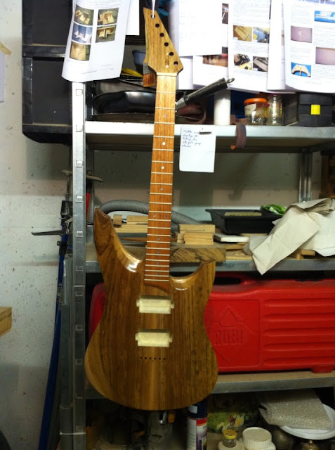

en fait, je suis en train de vernir :
ca c est juste après la deuxième couche.

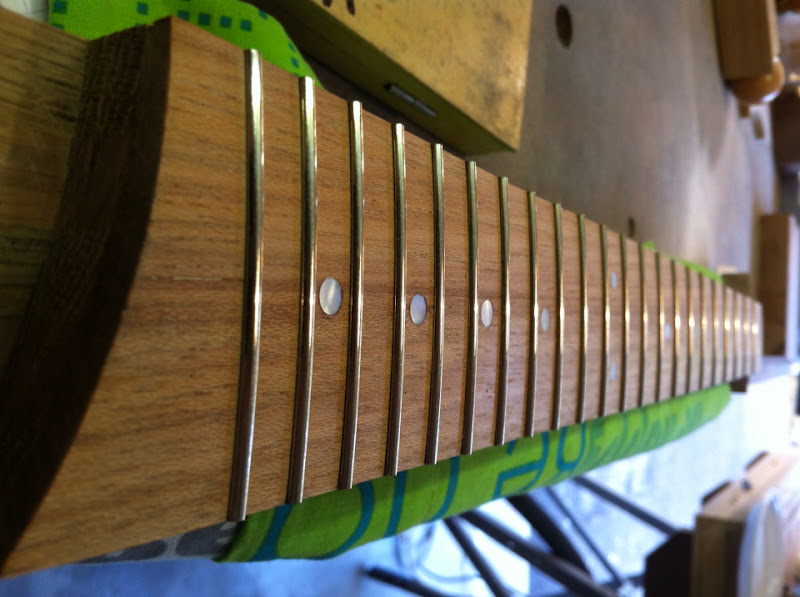

j ai fretté la touche :

les boulettes, la première, c est la fraise qui a été trop loin quand j'ai affleuré la table au corps, elle a mordu le début du manche :aie: réparation à l'époxy.
La seconde, c est quand j ai voulu mettre le fondur et qu'une fois la couche fini, j ai lu sur le bidon que je venais d'utiliser : Vernis, en somme j ai vernis direct :baleze:
maigres ses erreurs, je suis pas trop déçu du résultat pour une première.
