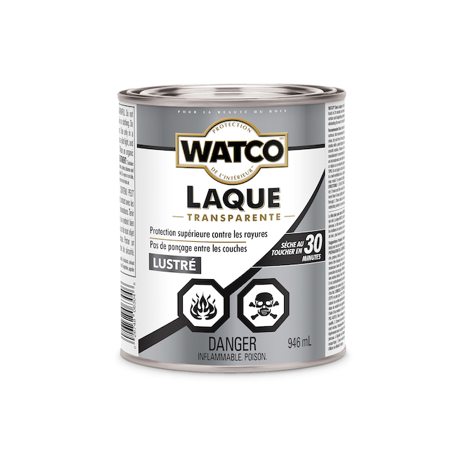

Je vous rassure tout de suite: la finition n'est pas parfaite! ça brille bien et ça reflète bien, mais, selon l'angle, on peu encore voir les pores un peu et des coups de pinceaux sont aussi un peu apparent à quelques endroits.
Le produit utilisé est de la laque trouvé en grande surface
ça s'applique assez facilement une fois qu'on a compris comment faire. Ça se tend assez bien, surtout si je considère les conditions sous-optimales dans lesquelles j'ai fait la finition! Par contre, c'est très fragile!! j'ai déjà deux ou trois pets sur le corps! En plus, le simple fait de serrer les mécaniques sur la tête a créé des marques dans le vernis, comme s'il s'était soulevé.
Pour ce qui de le faire à l'intérieur, je déconseille fortement! ça pue!!! :malade: :malade: et ça prend un certain temps avant que l'odeur parte complètement. Selon moi c'est à l'extérieur, ou dans une chambre de peinture faite pour évacuer les émanations.
