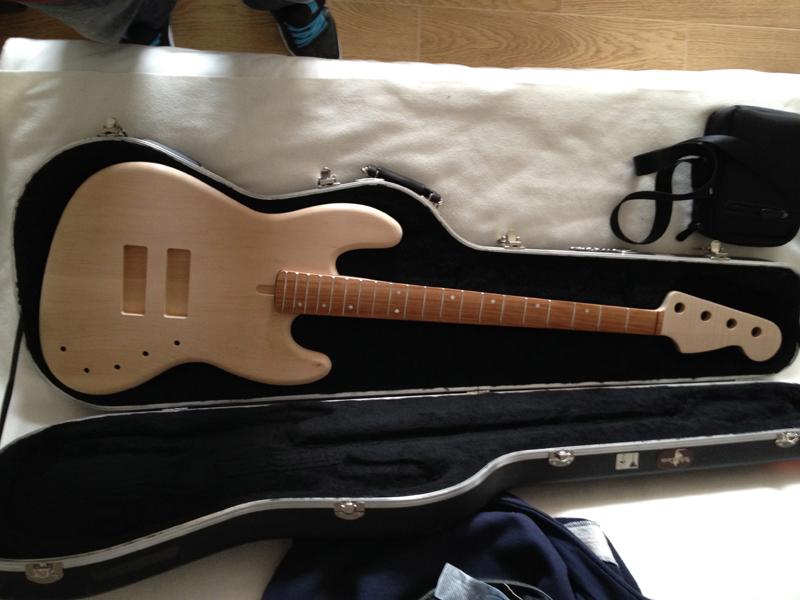

J'ai eu accès à mes outils l'espace d'une semaine, j'ai donc avancé un peu.
Mais entre temps j'ai changé 2 ou 3 choses sur le projet, je récapitule :

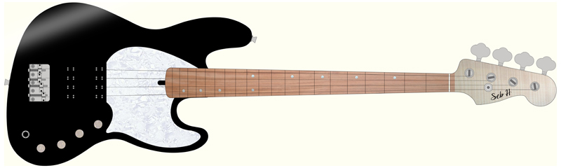

Les specs :
Corps : Aulne
Manche : Erable ondé
Touche : Bois de rose
Micros : Nordstrand (placés comme une Sadowsky M4)
Electronique : Préamp Aguilar OBP-2
Finition : Noir nacré (Je vais la faire faire car maintenant j'ai bien un compresseur, mais je n'ai toujours pas mon atelier et donc je suis loin de ne plus avoir de poussière)
Voici la nouvelle simulation :
J'ai avancé un peu, je met des photos dès que je les ai retaillées et choisies. :)

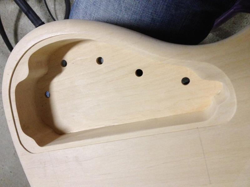

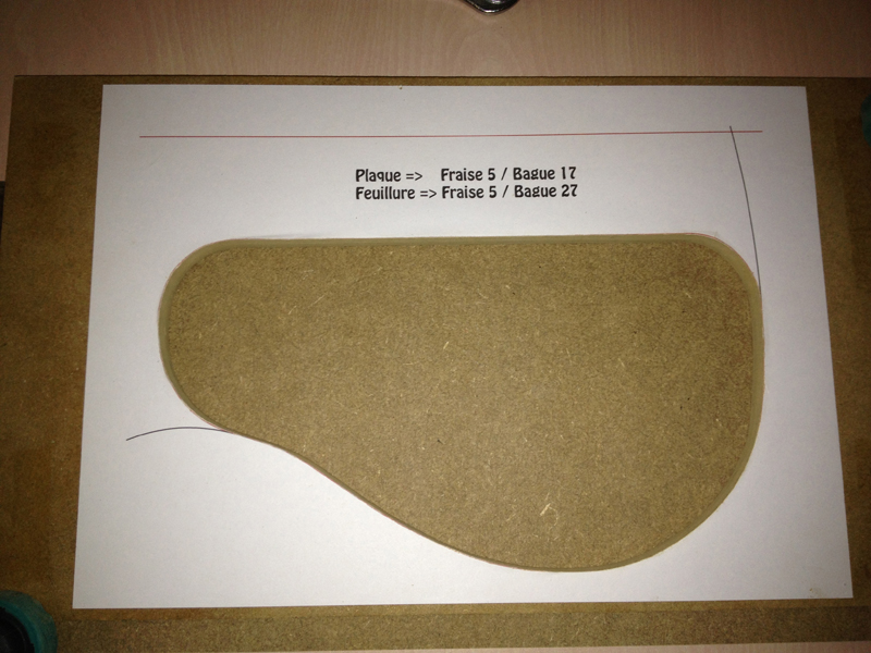

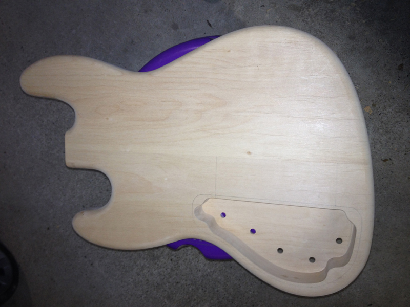

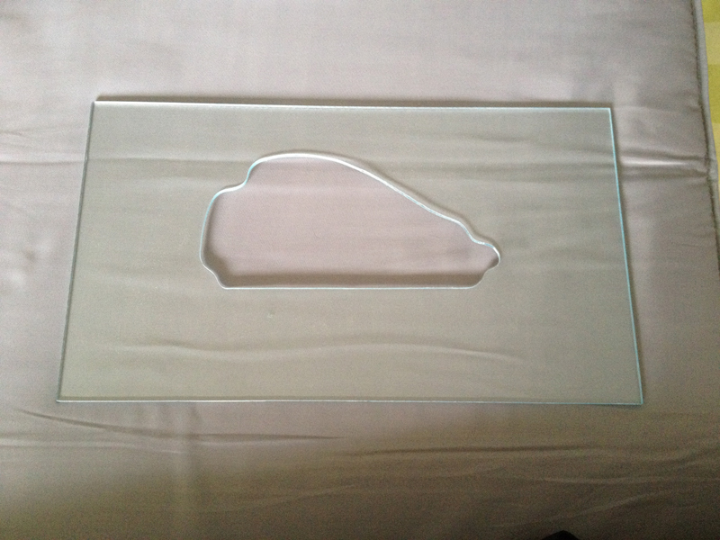

Alors j'ai commencé par faire 2 gabarits pour la défonce pour l'électronique dans le dos du corps.
Le premier qui sert pour la feuillure et aussi pour la plaque
Le deuxième pour l’intérieur que j'ai testé en plexiglass (ça marche bien à la défonceuse), mais je ne l'ai pas pris en photo.
Et puis j'ai fait la défonce intérieure :
Et ensuite la feuillure :

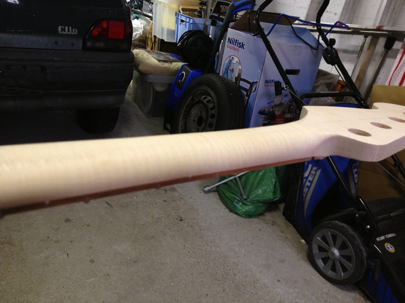

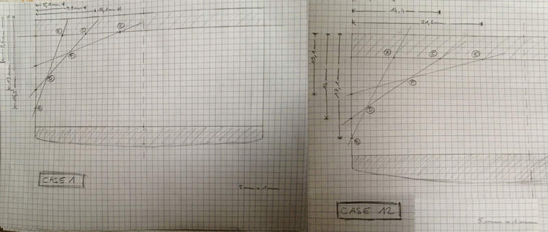

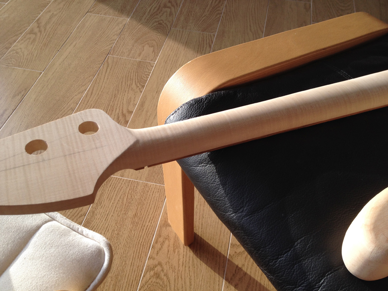

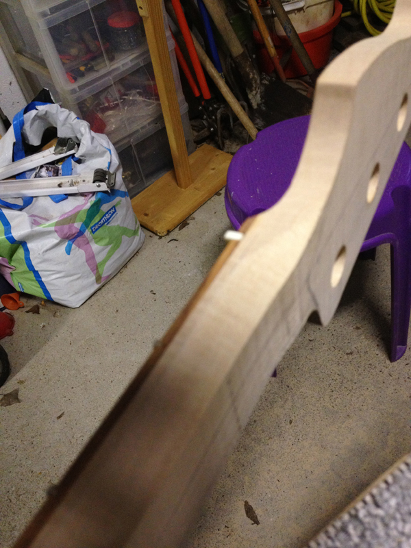

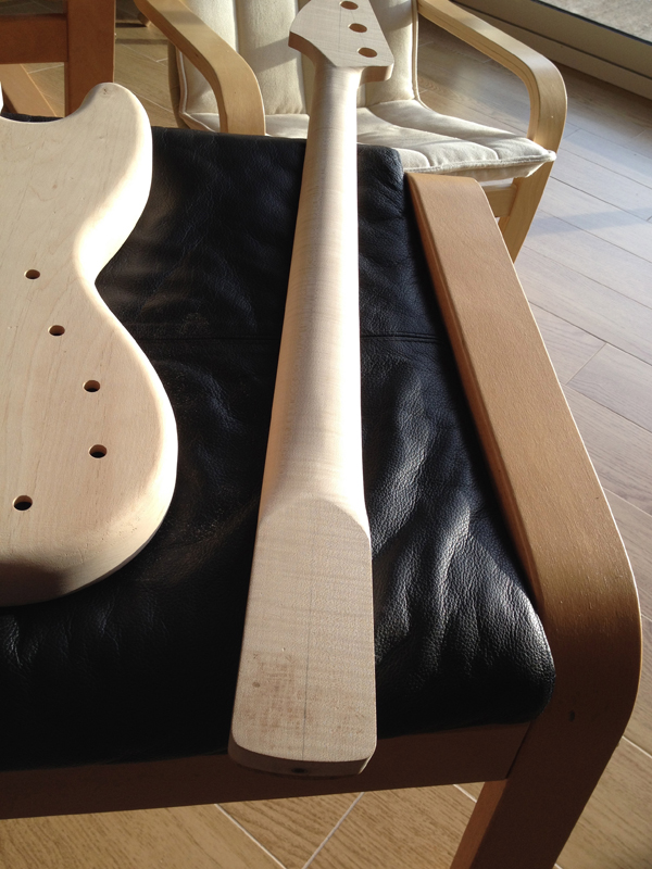

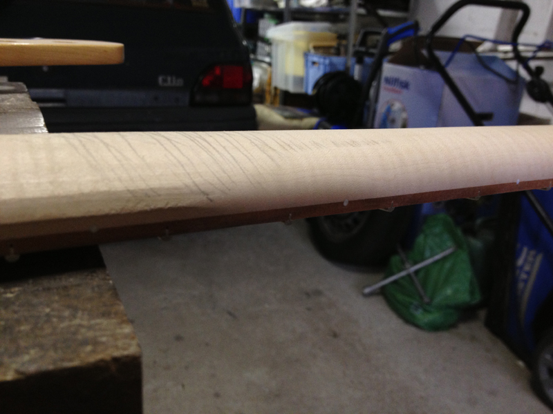

Ensuite je me suis occupé du galbe du manche.
J'ai d'abord pris les cotes (case 1 et case 12) sur le manche d'une basse que j'aime beaucoup (Precison Special de 80) à l'aide d'un copieur de profil, ensuite j'ai scanné le résultat, et je l'ai redessiné et tracé des tangentes.
J'ai redessiné le tout sur une feuille (pour l'avoir sous les yeux lors du galbe) :
J'ai tracé et râpé pour pour abattre les tangentes :
Ensuite j'ai poncé pour adoucir le tout :

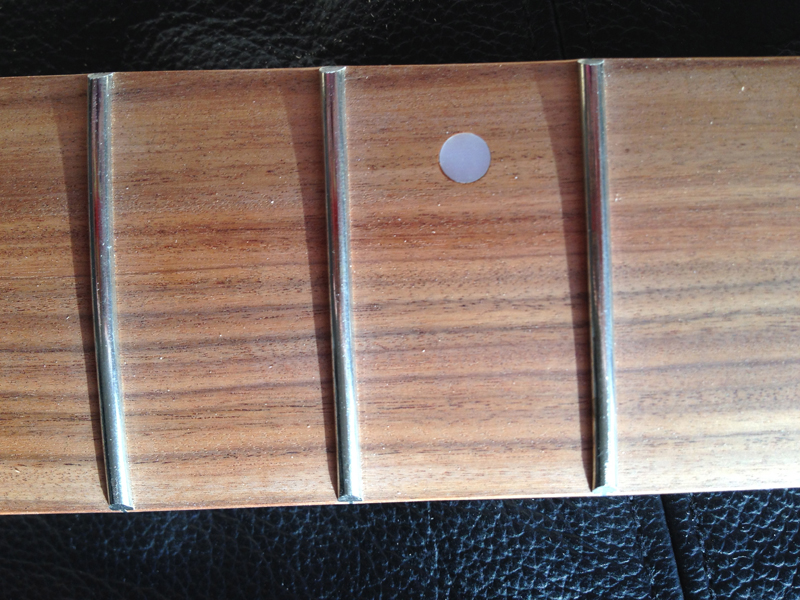

J'ai chanfreiné les frettes à 35°

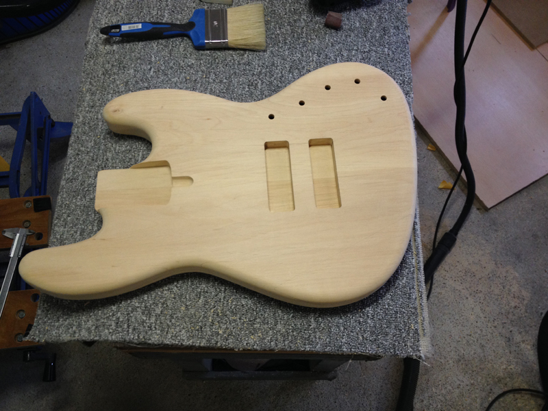

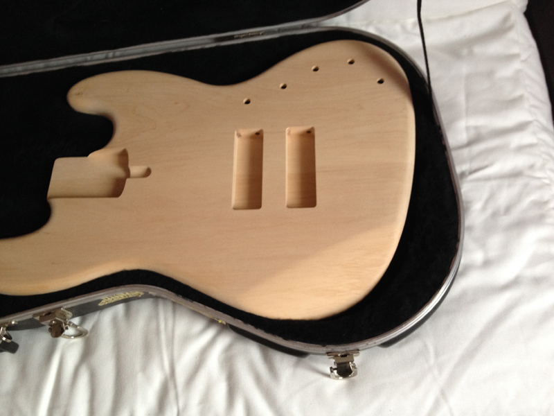

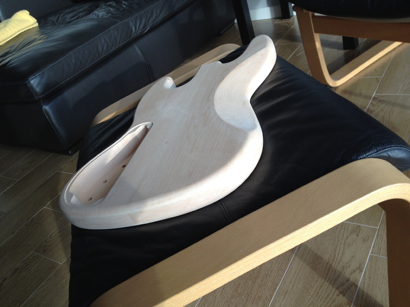

Ensuite j'ai fait un gabarit pour les défonces micros (j'ai rajouté 1mm à la taille du micro pour avoir 0,5mm de chaque côté).
Et puis j'ai défoncé :
J'ai fait le chanfrein pour le ventre :
J'ai ensuite fait le chanfrein du bras et percé les passages des câbles pour les micros mais je n'ai pas de photo.
Voilà où j'en suis.

j'ai l'impression qu'il y a quelques légers plat sur ton manche, c'est les photos qui donnent ça ? sinon rien à dire tu travaille consciencieusement on dirai ! :wink:
Seb21
Messages : 63
Enregistré le : mer. 27 avr. 2011 17:48
Re: Basse 4 cordes (Jazzbass)
Message par Seb21 »
J'ai pas eu l'impression en vrai mais sur les photos effectivement.
Il faut que je vérifie ça (ça m'inquiète mais j'ai pas la basse sous la main).
Seb21
Messages : 63
Message par Seb21 »
Effectivement il y a 2 légers plats.
Je vais les corriger dès que possible.
Je vais même retravailler un peu le chanfrein pour le bras.

Voilà la photo du gabarit électro en plexi :
Et voilà le chanfrein du bras (que je dois reprendre un peu sur les bords :
