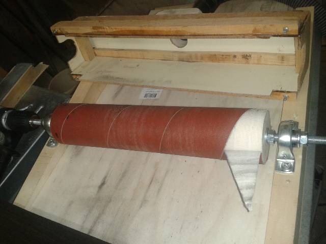

Grâce à ce sujet je me suis fait ma version jetable ahah ! Je vous montre…
Pour l'instant je coince l'abrasif aux extrémités du rouleau (il y a des trous prévus pour l'occasion) mais j'arrive pas à tendre parfaitement. Le scotch ça ne me branche pas, surtout pour le retirer.
Le capot n'est pas fini, il projette plus de poussière qu'autre chose... :mrgreen:
A part ça ça fonctionne à mort pour pas cher. :beer:

Ton capot ne redescend pas assez ...mais il n'est pas finit !
Avec le rouleau recouvert de velcro, les changements d'abrasif sont super rapides :wink:

Ça ne descend pas assez bas c'est vrai, il y a aussi l'aspirateur qui est un peu faiblard.
Pour le velcro il faut une bande abrasive avec velcro, ça m'enquiquine, et c'est pas un peu trop mou ?

C'est pas plus mal que ce soit un peu mou je trouve, d'ailleurs il me semble qu'il y a plus haut dans le sujet un témoignage de quelqu'un qui avait du velcro, l'a viré et l'a regretté. Il y a un peu le même principe sur les rouleaux ponceurs classiques, l'abrasif est posé sur une bande caoutchouc, pas à même le cylindre. Beaucoup de bandes abrasives ont ce support velcro, jamais eu de problème à en trouver, à moins que t'aies un plan pour t'en fournir gratos qui n'a pas ce support, je ne vois pas la gêne, c'est tellement plus pratique
Edith a retrouvé le témoignage en question: http://www.lutherie-amateur.com/Forum/v ... 19#p512019
Messages : 17636
Re: Une Calibreuse à 50 €
L'avantage du velcro, outre l'aspect pratique lors des changement de bande, c'est que l'abrasif s'encrasse moins vite. Mais si Champy a eu des soucis ils ne sont pas dû à l'absence de velcro, je n'en n'ai pas sur la mienne et je ne rencontre pas les problèmes qu'il évoque. Cependant je pense que je vais y venir aussi, c'est vraiment chiant à changer avec le double-face, dès que j'ai fini les rouleaux que j'ai en stock je passe au velcro. Je pense quand même que je perdrais en précision (le comble pour une calibreuse...) et qu'il faudra l'anticiper..
