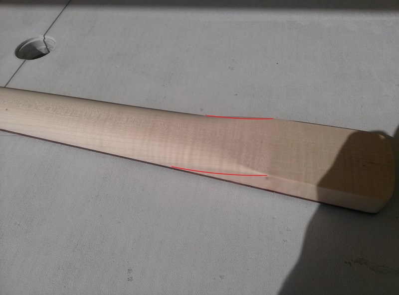

Je m'y connais pas trop en basse mais il est pas un peu épais ? C'est peut-être l'angle mais on dirait qu'il est aussi épais tout le long que au niveau du talon.
J' ai 21,5mm (manche + touche) à la 1ère frette et une pente qui ramène à 25,5mm au talon... C'est à peu près les côtes d'une jazz. Maintenant je verrai au premier test, si je le trouve pas assez fin je retaperai dedans.... :wink:
Si j'en crois la tête de ton truss, il doit faire 9 de profondeur, si je me souviens bien ta touche fait 6...donc tu pourras pas virer plus de 1,5 ou 2mm sur ce que tu as déjà, après ça devient critique. Et puis un bon gros manche, ça fait vintage :mrgreen:
Exact, il doit me rester à peu près 7mm sous le truss à la première, mais comme je l'ai dit je suis quasi aux côtes d'origine et un manche de jazz c'est pas si gros...
Très propre, bravo !
Par contre, je vais faire mon Meeck de service: ton talon est trop mastoc, il faut qu'il démarre plus franchement pour tangenter le dos du manche (je ne prends pas de précaution de langage, genre conditionnel et toutes ces conneries, car nous savons tous ici que Meeck ne l'aurait pas fait :mrgreen: :wink: )

Question de goût moi je fais comme t'as fait une transition douce à partir de la 12e (environ)...néanmoins j'ai jamais un gros bloc rectangulaire de corps par dessous à la Fender, mon corps continue à suivre le galbe de manche autant que je peux

Ce qui me gène ce n'est pas la longueur de la transition, mais le fait qu'elle soit un peu bossue. Difficile à décrire, je te le trace sur ta photo.
Fonctionnellement parlant pas de souci, c'est juste un pinaillage esthétique.

Ha d'accord je comprends mieux, en effet ça pourrait être un peu plus gracieux comme ça... Je doit reprendre légèrement la volute côté tête, j'y remettrai peut-être un petit coup au passage si c'est ça...

Oui justement un manche de jazz c'est réputé pour être fin surtout en comparaison à un manche de précision... j'ai comparé ce matin avec mes basses dont ma Collection qui a un manche 24 super fin, he bien côté tête le manche que je viens de faire est plus fin à la première frette et au maximum identique à la 12e... donc ça me paraît pas mal...
Si l'envie me prenait de l'affiner quelle technique adopter? La lime j'ai peur d'être trop irrégulier mais au papier abrasif y'en a pour des heures....
Le conseil de tester le manche en place ( basse cordée ) est judicieux. Il va te paraître beaucoup plus épais. Normal, les frettes, les cordes...Ce que je veux dire par là, c'est que tester un manche démonté n'a pas de sens. D'ailleurs tu l'as comparé à ta Collection, mais elle est montée ou le manche est démonté ?
