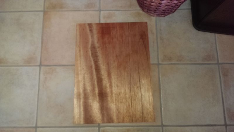

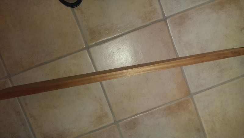

Bon, j'ai un souci... J'ai commandé l'acastillage et les bois, une grande partie chez VDA et le manche chez Luthimate.
J'ai reçu le manche hier, tout content. Puis je l'ai sorti, et j'ai vu ça :
A votre avis, c'est rattrapable, ou c'est motif de retour à l'envoyeur ?

ça dépend de l'épaisseur de cette planche, de l'épaisseur dont tu as besoin, de l'importance de la vrille et de ce que tu as à disposition pour remettre ça à plat, difficile de te répondre sur une simple photo :?

La planche est déjà salement motivée pour vriller, pour un manche taillé dedans en une pièce ça laisse assez songeur sur son avenir.
Par contre pour un multi-plis, je pense que tu n'auras pas de soucis

Myth a écrit : le manche chez Luthimate.
Ils échangent sans problème, tu viens juste de la recevoir, appelle les sans tarder
Si t'es pas trop loin, le mieux c'est d'y aller car sur leur site y a 2 fois rien en bois alors que dans leur dépôt t'as envie de tout acheter :mrgreen:

C'est la période des manches vrillés!!! :shock: et là effectivement c'est pas léger... Comme dit Epsila essaye de voir pour qu'il te l'échange...

J'ai envoyé un mail dès que j'ai eu le temps. J'attends la réponse, et je les appellerai demain si j'ai pas eu de réponse d'ici-là.

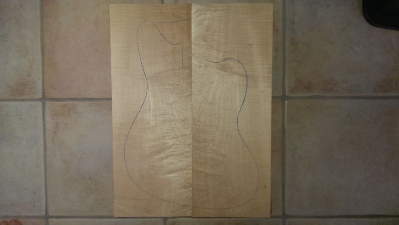

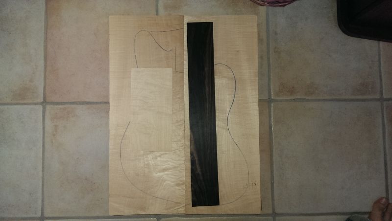

En attendant, j'ai reçu le reste des bois de chez VDA :D
Le corps
La table

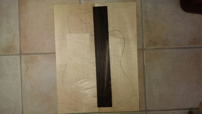

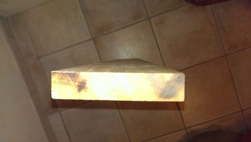

Touche et placage de tête
Touche dans l'autre sens
Il me manque plus que le manche non vrillé et l'acastillage avant les premiers copeaux :)

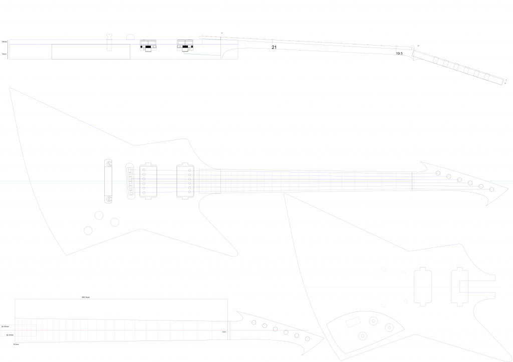

J'ai retravaillé un peu mon plan (à savoir pris toutes les mesures, refais la tête en beaucoup plus simple et plein d'autres détailes dans le genre...)
J'ai préparé un fichier à envoyer à Damengo pour découper mes gabarits (au moins, je suis sur qu'ils ne se planteront pas). Il y a peut-être des choses a corriger, mais je pense que dans l'ensemble mon plan est bon.
Donc, prochaines étapes (dans l'ordre) : commande de fraises chez HMDiffusion, commande des gabarits, et début de construction.
Souhaitez-moi bonne chance (je vais en avoir besoin... xD)

Euh la tête, ça va pas être fragile ???

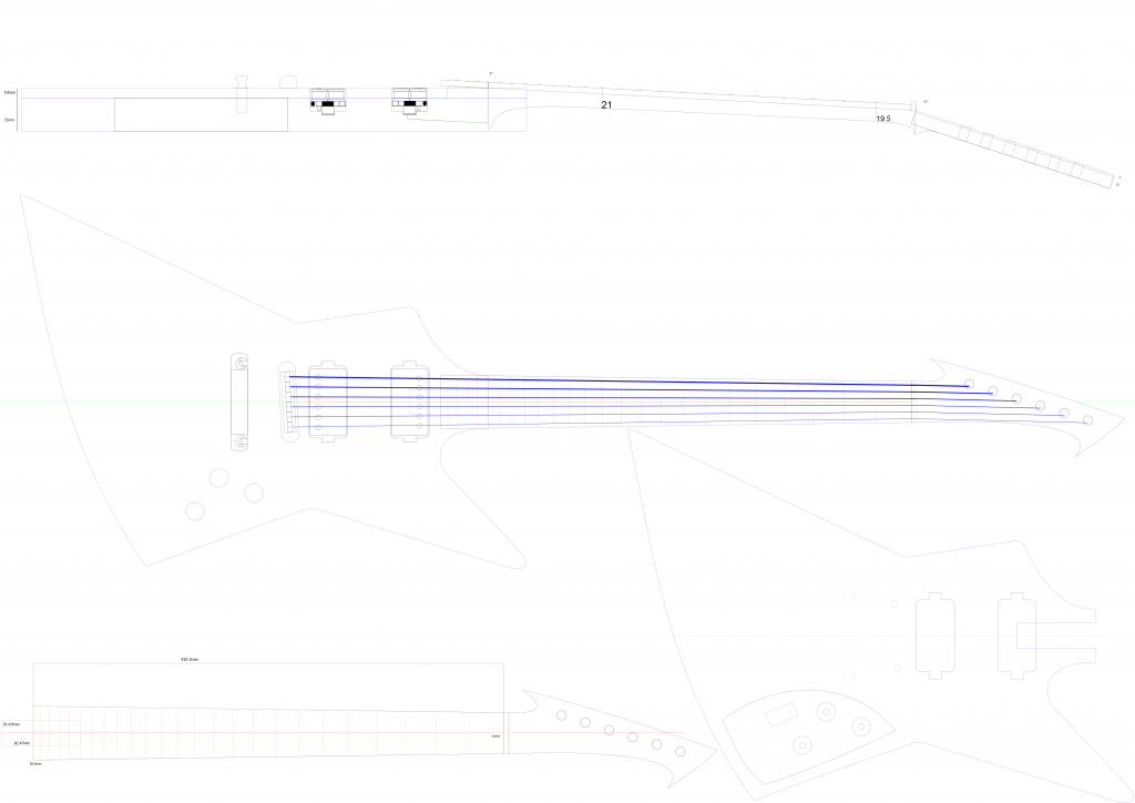

Elle est sympa cette tête! Un petit détail, sur ton plan les cordes vont au centre des perçages des mécaniques, ce qui n'est pas le cas en vérité. Comme ta chanterelle passe déjà très près du bord de la tête sur ton plan, elle risque de se retrouver dehors, ce qui serait peut être pas très heureux.

36seb a écrit :Bonne chance !! :viking:
merci :).
Oui, la tête va être fragile, surtout au niveau de la "corne"... mais en faisant attention, ça devrait passer xD
Naka a écrit :Elle est sympa cette tête! Un petit détail, sur ton plan les cordes vont au centre des perçages des mécaniques, ce qui n'est pas le cas en vérité. Comme ta chanterelle passe déjà très près du bord de la tête sur ton plan, elle risque de se retrouver dehors, ce qui serait peut être pas très heureux.
Et jolis bouts de bois :wink:
J'avais oublié ce détail, en effet. J'ai fait une simulation avec le bon placement et la taille des cordes, normalement ça passe... juste, mais ça passe.

Myth a écrit : J'avais oublié ce détail, en effet. J'ai fait une simulation avec le bon placement et la taille des cordes, normalement ça passe... juste, mais ça passe.
Tu peux toujours décaler les perçages de quelques millimètres, histoire que les cordes soient droites derrière le sillet.

Le souci, c'est que le corps est vraiment trop petit... Je savais que je l'avais fait plus petit qu'une explorer normale, mais j'imaginais pas à ce point. Du coup j'ai peur que ça fasse un peu ridicule... Mais ça reste une explo. Mais petite, du coup ça fait p'tite b**e xD.
A votre avis, je reprend le plan en changeant la forme et je pars sur une super strat ou je reste sur la micro explo ? xD

Sur ton plan ça me parait assez bien proportionné, donc avec l'épaisseur du bois en plus je ne suis pas sûr que cette guitare soit si ridicule que ça. En plus, + petite = + légère, ton dos te dira merci! Perso je trouve l'explorer bien trop grosse, mais je dis ça du haut de mon 1.72m. Dans les bras d'un gaillard de 1.90m ça fait moins ridicule.
Fixe ton gabarit de corps avec celui du manche, mets toi devant un miroir et vois ce que ça donne (et n'oublie pas de nous envoyer le selfy "salle de bain et duckface")
Petite remarque concernant le design de la tête et le rangement de la guitare : tu devras faire une croix sur les stands qui tiennent la guitare par la tête, ça ne tient pas du tout sans "rebord". Je me faisais la remarque car j'ai déjà fait une tête aussi fine et donc déjà eu ce problème. D'autant plus que je suis pas sûr qu'un stand où tu poses la guitare soit la solution vu la forme de l'explo...

Exact, ça m'a l'air être correctement proportionné comme l'original, des fois les gabarits c'est trompeur...

En tant que fanatique d'explorer, le plan, c'est n'importe quoi :mrgreen:
Si tu veux, envoie moi ton mail par MP et je t'envoie mes plans.

Fais là comme tu l'as dessiné, elle a l'air très très bien :)
Re: 1er projet - type Explorer
je dirais "fais la comme tu l'as dessiné si c'est comme ça qu'elle te plaît" ... :wink:
je dirais : n'écoutes pas ce puriste métaleux nommé Raoul "R dans un rond" :mrgreen: :beer:
