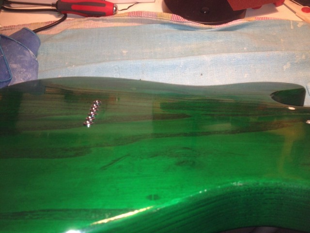

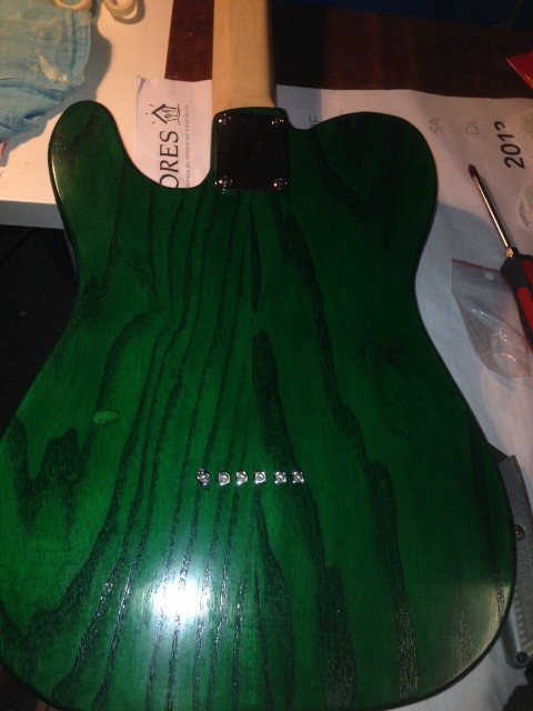

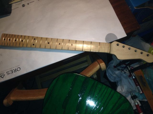

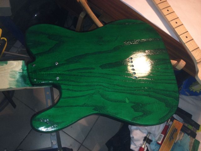

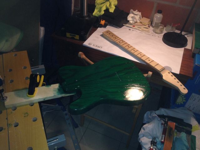

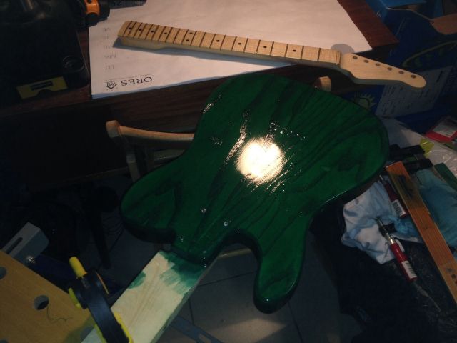

20 couches sur le corps et 16 couches sur le manche
Maintenant je dois attendre 15 jours avant de polir

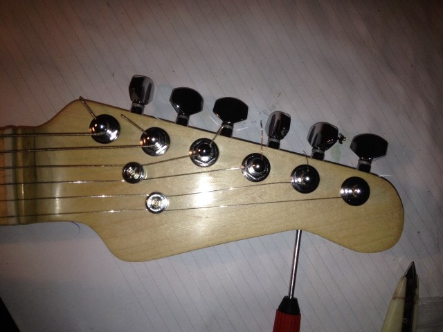

Pour le vernis du manche : KTM-SV
4 couches a 45 minutes d'écart + 45 minutes après la dernière couche égrenage avec du papier 320 (pour les autres couches adèrent. = 4 couches
4 couches a 45 minutes d'écart + 45 minutes après la dernière couche égrenage avec du papier 320 (pour les autres couches adèrent = 8 couches
4 couches a 45 minutes d'écart + 45 minutes après la dernière couche égrenage avec du papier 320 (pour les autres couches adèrent = 12 couches
Ponçage au 600 à l'eau
2 couches a 45 minutes d'écart : laisser sécher 1 jours = 14 couches
2 couches a 45 minutes d'écart : laisser sécher 1 jours = 16 couches
Ponçage au 1200 à l'eau
2 couches a 45 minutes d'écart : laisser sécher 1 jours = 18 couches
2 couches a 45 minutes d'écart : laisser sécher 1 jours = 20 couches
Séchage 15 jours
