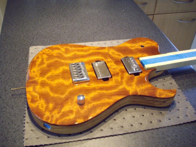

comme prevu mes micros sont arrivés ce matin.
Petit bonus, un EMG H4 HZ pour mon IBANEZ RG.
J'ai hate d'installer tout ça....

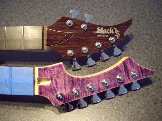

Et de deux ....
Je dois réduire de 1 à 2mm l'epaisseur de la tete en érable :triste: . j'avais commencé le truoil......impatience quand tu nous tiens !!! :explose:

Pourquoi? Tu peux pas choper les pas de vis des mécas?

la tete de la méca ne sort pas suffisamment pour pouvoir passer la corde et l'enrouler un peu

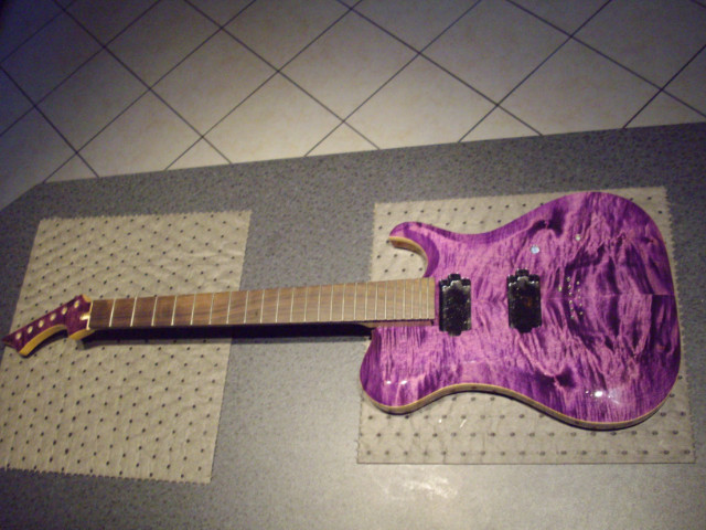

Petit montage a blanc....
Jaha
Messages : 4734
Localisation : Vitteaux (21)
Re: Mon 1er projet (terminé) et la suite....
Message par Jaha »
Il est vraiment très joli ce bois :)

Arf, c'est vrai que la longueur des mécas, c'est pas le 1er truc auquel j'ai pensé quand j'ai mis mon plaquage. Après vérification, c'est tout juste, mais ça passe si je ne fais pas trop de tours. Heureusement j'ai pris des auto bloquantes donc c'est tout bon. Je comprends que ça te saoul de reprendre l'épaisseur... courage parce que c'est bien beau ce que tu fais!

En fait ce sont des auto bloquantes mais elles sont plus courtes (pourquoi ? ...) que les modèles sans blocage que j'ai installé sur le manche en wengé.

Avec des mécas à bloquage, pas besoin d'enrouler 3 tours, tu tends ta corde, tu coinces, t'accordes

Je sais mais en fait la corde frottait sur l'écrou de fixation... le problème est réglé avec 2mm en moins.

Ah mais c'est déjà réduit en plus! Cool, c'est du passé alors!
Edit : ce sont des auto bloquantes qui se bloquent toutes seules dès que tu accordes la gratte ou tu dois d'abord serrer une vis derrière la mécanique?
J'ai des mécas bloquantes sur ma strat avec une molette à visser, c'est extra! Pour la Les Paul que je suis en train de faire, j'ai opté pour des auto bloquantes qui s' auto serrent en accordant, j'espère que ça marche bien, j'ai jamais essayé avant (hormis un essai à la main comme ça mais pas du tout monté sur une guitare, mais ça semblait être concluant)

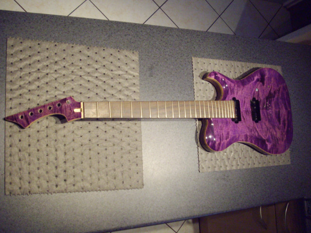

le vernis est enfin terminé, reste plus qu'à ponçer et polir :app:
le manche est juste posé pour la photo..

:xfiles: Très sympa tes choix de couleur, je reconnais que je n'aurais pas osé, belle idée.

Très beau travail ! les tables sont tout simplement magnifique !

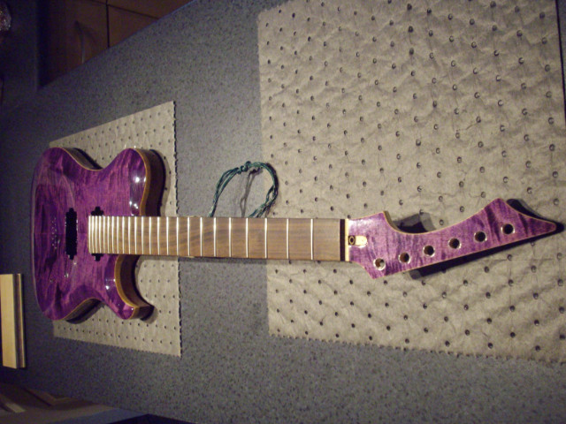

petite question, la corde de mi sur la violette sera dans le vide au niveau de la tete ?

Oui sur une petite portion il n'y aura pas de bois derrière la corde de mi grave.

mushroom a écrit :c'est magnifique !!!!
Un peu à la manière des skervesen, j'aime beaucoup :)

Ou, n'ayons pas peur de le dire, comme les blackmachines :mrgreen:
