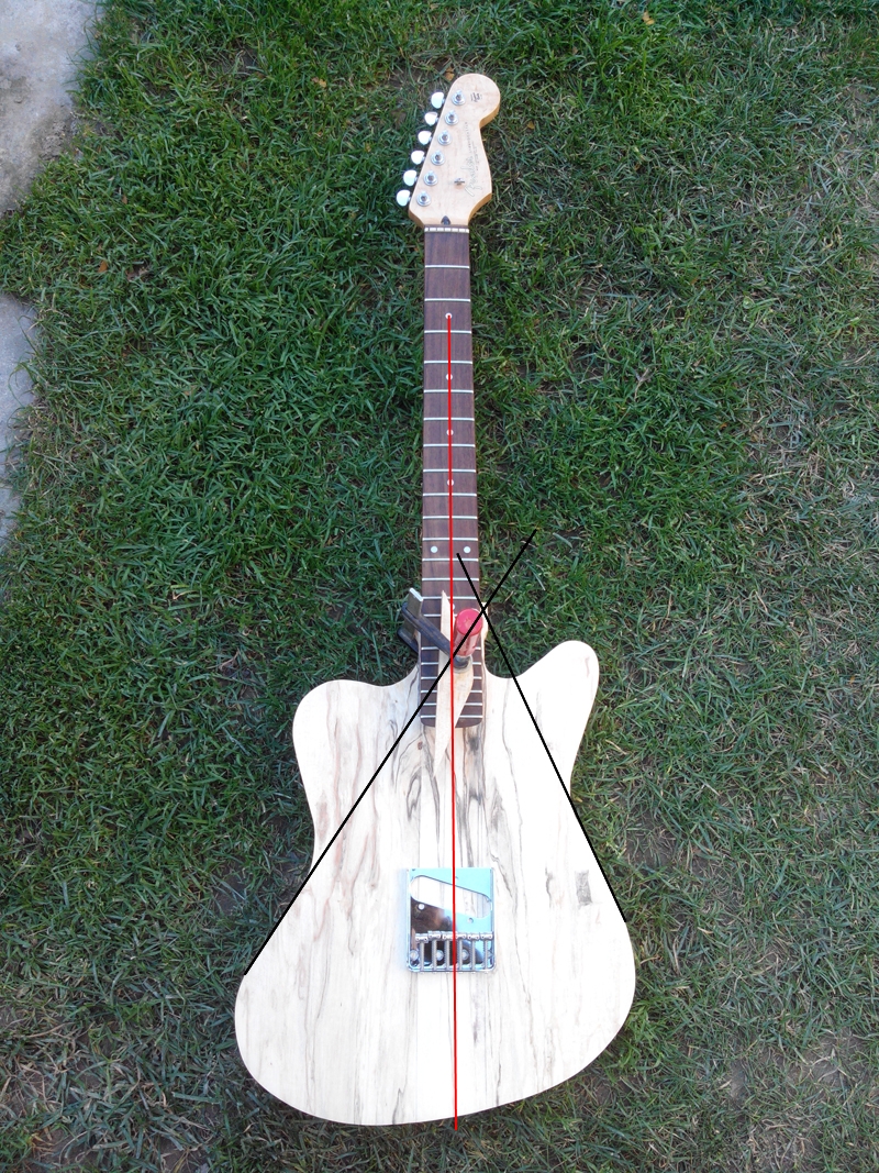

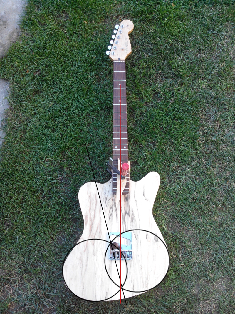

voila une "loi" interessante, pour que je comprene bien ce que tu veux dire, lequel des deux cas illustre le mieux ?
Pour ce qui est du lissage j'ai en effet repéré au toucher et corrigé les imperfections.
Cedfx3
Messages : 52
Enregistré le : ven. 5 déc. 2014 15:41
Re: Premiere guitare
Message par Cedfx3 »
:malade: Note que dans les deux cas, je suis a coté de l'axe....

aymaleo a écrit : il y a une chose commune à toutes les guitares, si tu trace des courbes suivant le dessin des hanches de ta guitare, pour qu'il y ait une harmonie dans la forme , il faut que les deux courbes se rejoignent le plus près possible de l'axe de la guitare, s'il y a un décalage la guitare perd de l'harmonie.
C'est aymaleo qui m'a expliqué ca, mes shemas sont juste pour approfondir la question !

Oui, je voulais dire la démonstration graphique !
Cedfx3
Messages : 52
Ha ok..., justement j'en suis pas sur, c'est pour ca que je demande validation !!

C'est peut être une interprétation de ma part, mais pour avoir une forme harmonieuse, il me semble souhaitable que les courbes qui partent du cul de la guitare et vont vers les échancrures se croisent le plus proche possible de l'axe de la guitare.Je ne sais pas comment l'expliquer par le dessin etant une buse en DAO.
Le deuxième schéma est plus proche de ce que je veux dire. Prends le deuxième schéma de Pef.
En fait, soit tu définies la forme globale de ta gratte par rapport a son axe, soit tu la définies par rapport a sa dynamique ( explorer en forme de croix plus ou moins ouverte dont l'échancrure du haut rejoint le bord supérieur de la corne du bas
Je demanderais a ma fille ce soir de m'aider a faire une représentation de ce que je veux dire
en reprenant le dessin de PEF,
Cedfx3
Messages : 52
Mouais... Je veux bien mais de la à réussir a en faire une forme, je vois pas comment mettre ça sur ma Sonic pour la corriger (même si je suis convaincu de la nécessité de réduire la hanche de gauche)... Je suis un peut a l’arrêt là, du coup...

Cedfx3 a écrit : je vois pas comment mettre ça sur ma Sonic pour la corriger
:shock:
Ben la simu que j'ai faite est une supersonic un poil modifiée et qui "rentre" dans le corps que tu a fait (Corne du haut un peu plus petite entre autre)
Donc t'a juste a imprimer retailler ton gabari puis ta gratte.

:o Oui ca ok, mais si tu veux c'est juste appliquer moi-meme la "théorie des courbes de hanches" pour constater que la mienne est mal foutue que je ne sais pas faire!.
Merci pour la simul en tout cas !

Jaha a écrit :La vraie question, c'est, est ce qu'elle te plaît comme ça?
+1
Si une autre simu/forme te plait + , fait la et te tracasse pas trop la tête, le principale c'est qu'elle te plaise.
Perso cette theorie des courbes je ne la connaissait pas (mais j'avoue elle me plait bien, ca explique pourquoi je met autant de temps a peaufiner les angles au niveau des hanches quand je fait une simu)
Les lignes d'aymelo ne sont pas faciles a appréhender, et je pense que ton second shema ced est parlant: les deux tengeantes aux cul qui ne se croisent pas au centre ( pas celles avec les cercles)

Ouaip bof , cet histoire d'axe et de cercles ça sent un peu trop l'ésotérisme pour moi désolé
La preuve c'est que pour moi a l'arrivé , que ce soit avec telle ou telle méthode , chacun de vos modèles est aussi moche que la suivante :mrgreen:
Par contre au niveau du talon , il y a revoir c'est sur , il vaut mieux se concentrer la dessus pour l'instant
C'est assez fumeux comme théorie c'est vrai, mais si tu regarde les violons, ils sont dessinés au compas, ce ne sont que des courbes. Je crois que c'est Jessidy qui a redessiné une guitare classique rien qu'avec des cercles et des courbes. Et ce sont les intersections de ces courbes qui créent l'harmonie des formes.
Si tu transpose sa technique sur toute guitare existantes tu doit pouvoir trouver les cercles circonscrits qui créent la forme que tu recherche. L'idee des courbes c'est surtout pour montrer les rapports entre les parties de la guitare, les équilibres visuels : cul avec l'avant, le haut et le bas...
Mais c'est purement personnel, c'est pas une théorie déposée.

Je pense que pour avoir un design équilibré il faut simplement que la répartition des volumes de chaque côté de l'axe principal soit à peu près équivalente, après, la profondeur des échancrures, l'épaisseur des cornes, etc... c'est très subjectif.
Il faudrait l’avis d’un architecte là-dessus, il y a peut-être des « règles d’or » comme il y en a pour des rapports hauteur / largeur pour les fenetres…

Tu l'as vraiment pris comme ça ? Venir partager ses projets, créations sur un lieu d'échange s'est s'ouvrir à la critique (qui n'est pas forcément péjoratif). Et une guitare est beaucoup jugé sur sa forme, surtout en photo, donc les goûts de chacun. Tu ne pourras pas plaire à tout le monde... Tant qu'elle te plait !
Pour Meeck, je vois plutôt ça comme de l'humour :)
Je trouve la forme actuelle un peu grosse au niveau du cul comme dit plus haut, et la simulation qui a été faites, lui ira bien mieux :)
