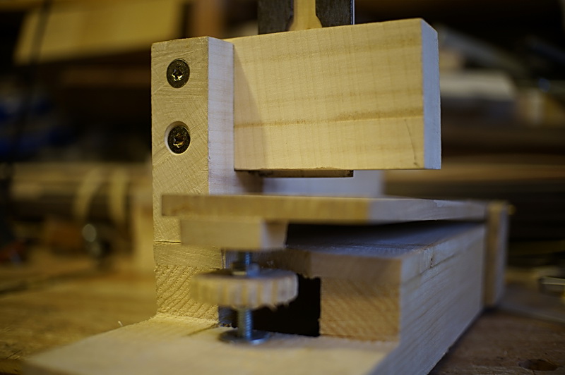

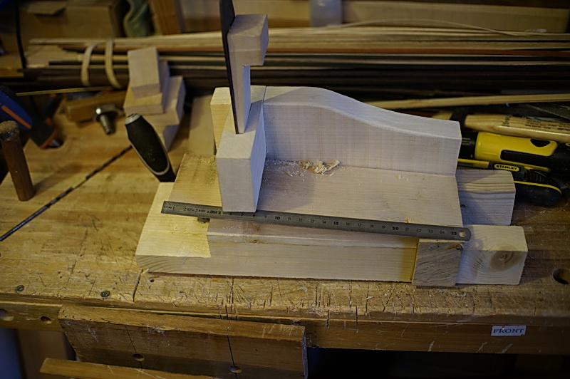

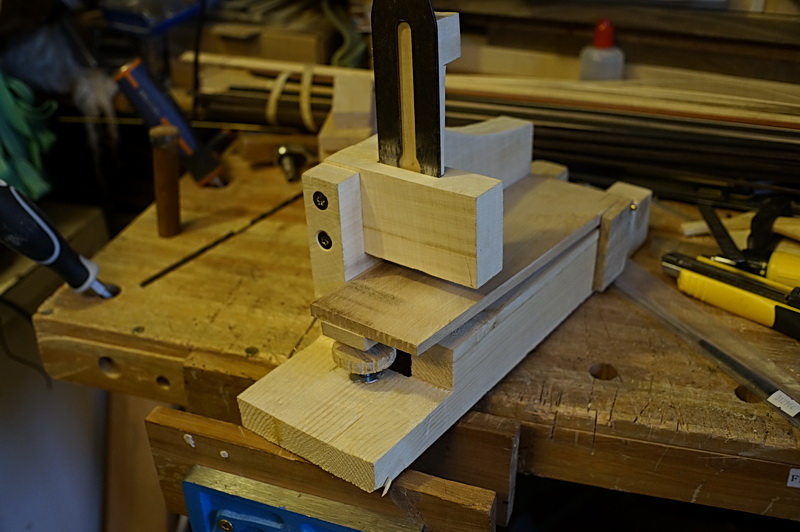

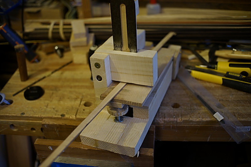

ça faisait longtemps que je voulais faire mes filets moi-même, car ça coute cher et on ne trouve pas forcement les bonnes essences. J'ai un peu galéré pour trouver des références sur la toile, quelques vague images pauvres en pixels, dont les plus parlantes sont dans la revue Orfeo, et pas mal de gravure tirée de l’encyclopédie de Diderot et D’Alembert.
Donc voila la bête, base en épicéa de GSB, tige filetée de 6mm, 2 bout de rond de laiton de 4mm de diamètre pour faire la charnière arrière, tous le reste en érable massif, sauf évidement la lame qui est celle d'un rabot bas de gamme ancien en 42mm de large. Le bloc porte lame est vissé pour pouvoir être changé facilement contre d'autre outils (qui n'existent pas encore, mais je pense à un porte racloir).

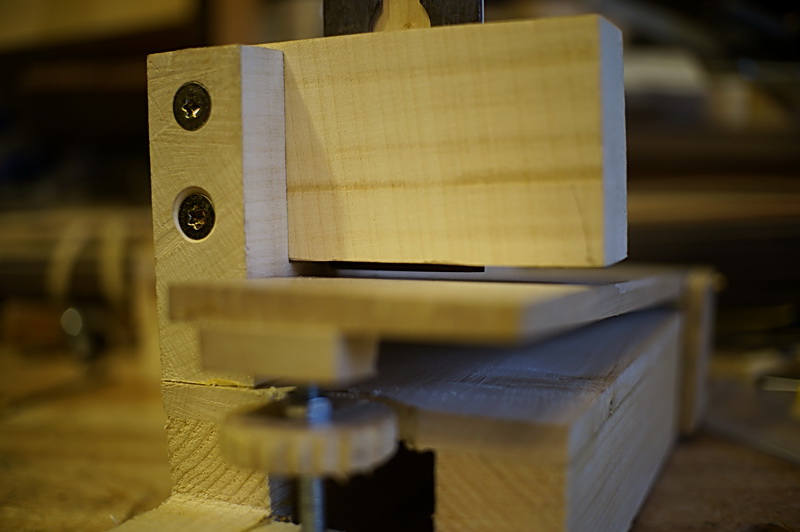

Réglage "micrométrique" de la hauteur

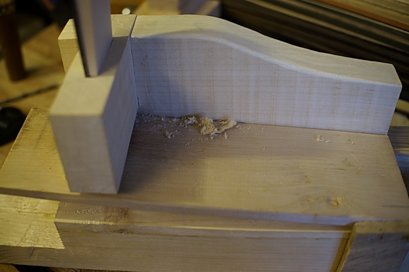

Filet en aubépine du jardin
Les copeaux me paraissent pas trop mal pour cette lame plutôt bof
Pour voire l'échelle
Bon, maintenant c'est là que je vais avoir besoin de votre aide, quel angle faut-il donner au biseau de la lame pour être le plus efficace? j'ai laissé le mien vers 25°.
