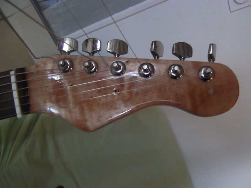

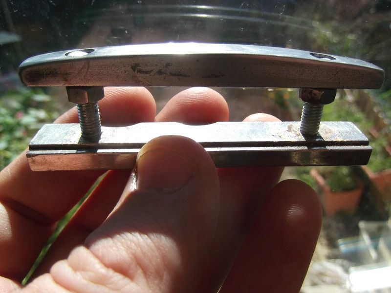

Bon j'ai passer une bonne épaisseur de vernis sur la tête il a quelques jours donc aujourd'hui j'ai remonté avec un nouveau chevalet prototype en acier celui-ci(j'en ai déjà bien chier rien que pour le radiusage :sm:, l'acier c'est dur et j'ai pas de meuleuse...).

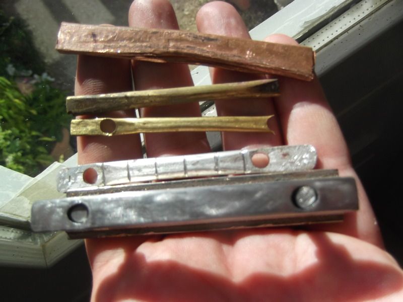

et voici les anciens prototypes...

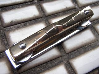

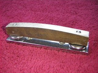

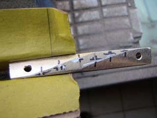

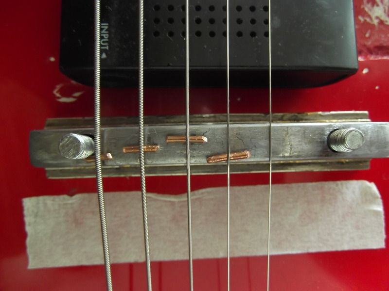

Maintenant le but va être de faire comme le luthier amateur qui à retapé une Colorama II, voici comment il a procédé:
découpage d'un morceau de laiton avec perçage au dimension du support et radiusage (ça c'est fait ^^)
mise en place de petit morceaux de cuivre puis recherche du meilleur diapason.
meulage du chevalet
et enfin ça donne ça une fois fini et poli...c'est beau le laiton !
Bon je m'attend pas à une intonation digne d'un tunomatic mais bon il sera déjà plus précis que l'originel.
D’ailleurs en faisant mes recherches sur internet j'ai découvert que sur certain chevalet à rouleau des Gretsch (Bigsby) il n'y avait pas de correction de l'intonation :shock: :shock: :shock:
; je suis pas un shreddeur fou donc ça me dérange pas plus que ça si l'intonation est pas parfaite (j'ai jouer des années avant de reglé ma LesPaul et le reglage d'usine... :app: Epiphone :app:...c'était ça avant L.A :prr: )
J'ai agrandi les trous de la tête pour y mettre les férules en plastoc (faute de mieux pour le moment :cry:)
xfiles: :xfiles: :xfiles: :xfiles:
si si le vernis est sec au touché, d'ailleur, à ce propos j'avais un vernis nikel de chez nikel avec presque aucune peau d'orange, limite effet poli direct et j'ai tout salopé avec mes grosse traces de doigt en montant les mécaniques car il marque encore beaucoup(donc c'est ça l'effet dégueulasse du vernis sur la photo :siffle: .
Ça va, vu l'épaisseur du vernis j'ai de la marge pour le polissage, ça va le faire :ang:

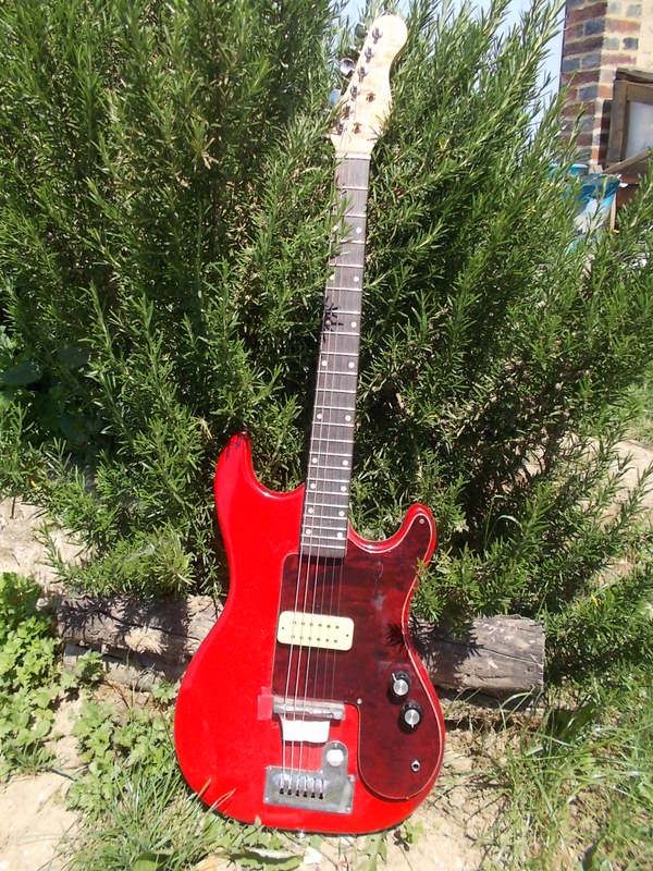

et enfin montage avec pickgard et le micro qui marche(je l'est peint en noir pour tester :old:
J'attend quelques jours(voir semaines si je tiens :green: ) avant d'attaquer le polissage de la guitare (surtout pou le manche qui est fait au cellulo)
voilà pour aujourd'hui :linux:

je sait pas si vous avez bien lu le message, j'ai mis les photos d'un luthier amateur pour expliquer la démarche, l’espère que le mien sera aussi sympa (même si l'acier ce sera plus terne je pense).

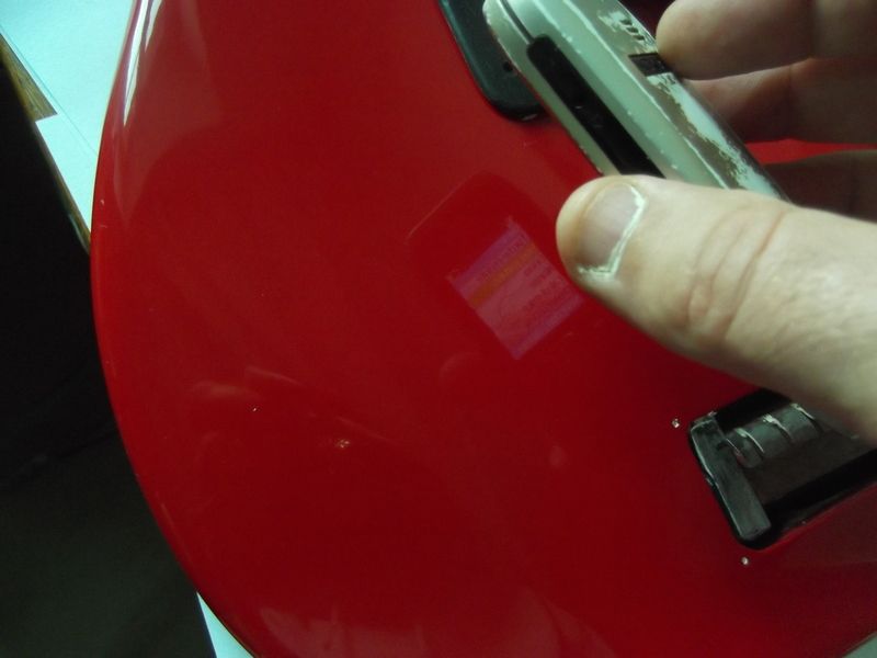

Sinon j'ai attaque la finition du corps, ça comme à sentir bon même si j'ai eu le bras en feu ça valait le coup
(portable Nokia 'relic' à env 10 centimètre on voit l'heure ^^ , p1000 puis pâte a polir les bagnoles, je trouve pas de papier p1500,2000 par ici, les deux carrossiers à qui j'ai rendu visite pour acheter du papier m'ont invité à aller à la chasse au dahu...)

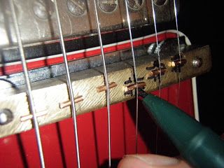

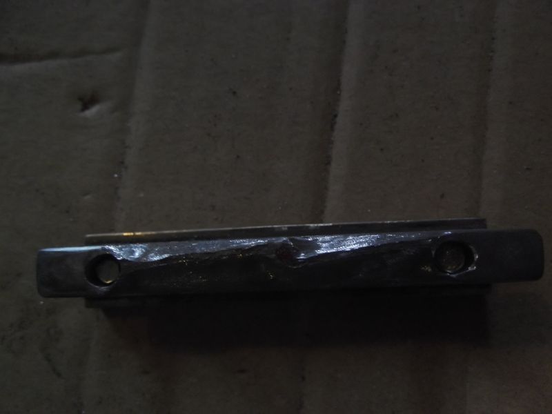

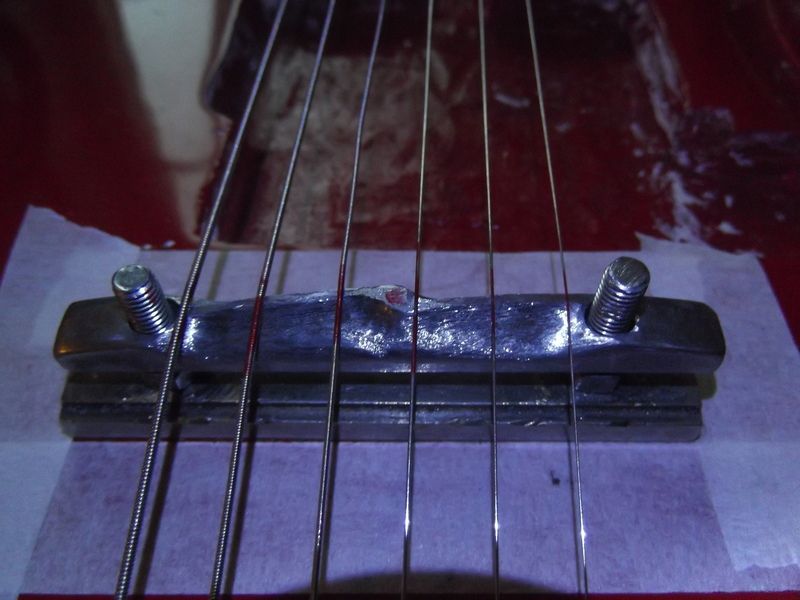

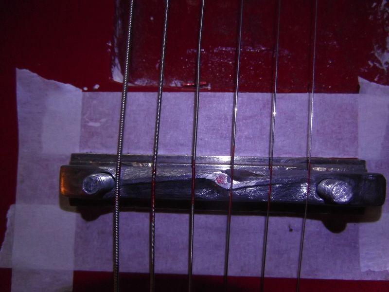

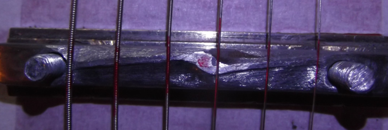

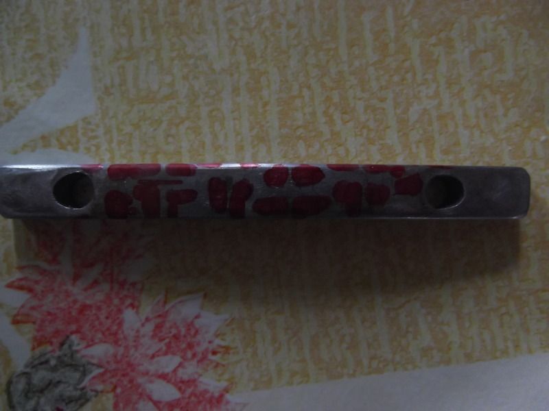

et puis voilà j'ai attaqué cet aprem mon chevalet avec ma dremel de combat, l'acier c'est dur il à fallu pousser les mécaniques pour arriver à "manger" la matière :viking:
Attention ! port de lunette de protection OBLIGATOIRE quand on lime avec une dremel !
Moi j'utilise des lunettes de natation, c'est bien la buée met plus de temps à arriver et la protection est top

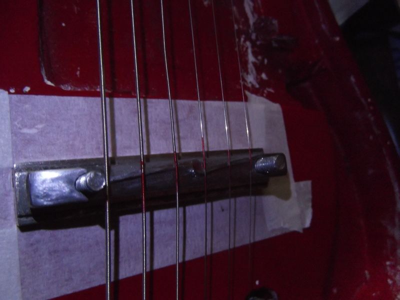

J'ai suivi la procédure, mise en place de petits morceaux de cuivre à la bonne longueur de corde.
en tout j'ai du recommencer pas mal de fois car il fallu trouver également le meilleur angle du support comme c'est un chevalet flottant.
puis marquage comme on peu
J'ai fait des photos que j'ai gardé sous les yeux car les marquages en sculpture ça dégage assez vite.
on arrive à ça pour le moment (environ deux heures de taf pose vape comprise^^
puis mise en place pour regarder si globalement ça va avec l'écartement des cordes.
C'est pas mal mais il y a des retouches à faire!
bon ba je sait ce que je vais faire demain moi du coup :lol: ..... :linux:
Modifié en dernier par Astiguez le sam. 15 oct. 2016 13:00, modifié 2 fois.

Bon j"ai fini de sculpter, c'est sympa à faire même si c'est long!
J'ai replacé le biniou sur les marquages et elle sonne juste!
Quelques frises, j'ai fait une petite vidéo , on entend le phénomène vers 2minute50 , il faut que je retouche au sillet de tête(je l'avais déjà un peu modifier car il était pas au bon radius en fait).

Sinon qu'est-ce que c'est au niveau du chevalet ? Du scotch ?

Junah a écrit : Sinon qu'est-ce que c'est au niveau du chevalet ? Du scotch ?
oui c'est du scotch vue que je bosse sur la "zone" du chevalet en ce moment avec limes, papiers ponces etc, c'est vrai sur la vidéo on dirait un gros pansement :lol: :lol: :lol:

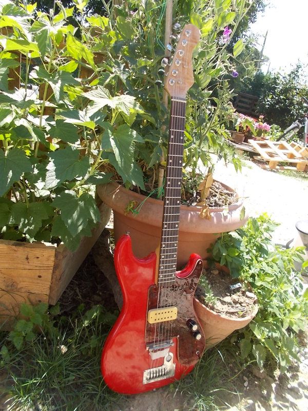

=== Mise à jour :linux: !! ===
Bien l 'bonsoir, j'ai entrepris il y à déjà quelqus temps de me faire un beau pick gard pour enfin finir cette restauration.C'est chose fait, à quelques retouche de vernis près.
vImage
il s'agit d'une plaque de contreplaqué avec un placage érable pommelé, teinté à l'encre rouge puis vernis au cellulo
Il y a beaucoup de défaut notamment un raccord du placage mais le résultat est sympa quand même
j'ai réaligner le micro par rapport au pickgard d'origine .

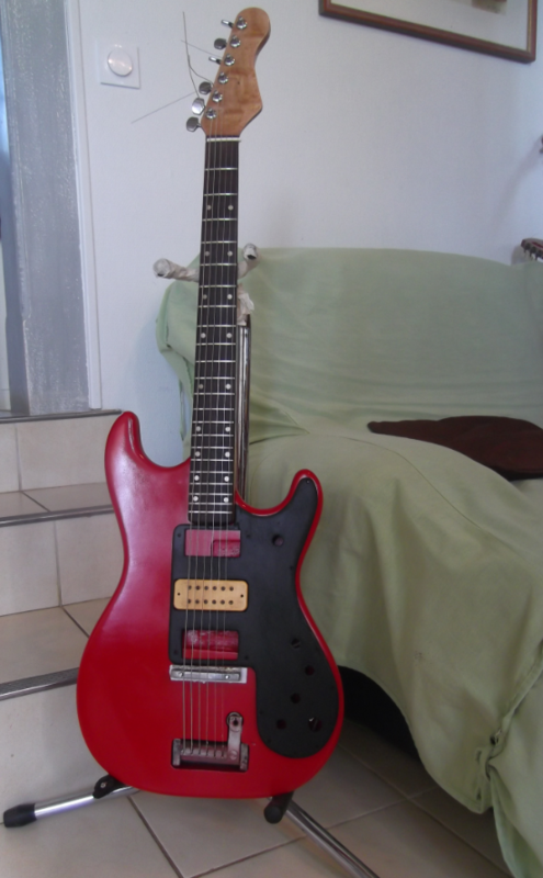

J'ai l’électronique à recâbler et l'isolation faraday puis attendre un bon mois avant que l'épaisse couche de vernis soit pollisable.

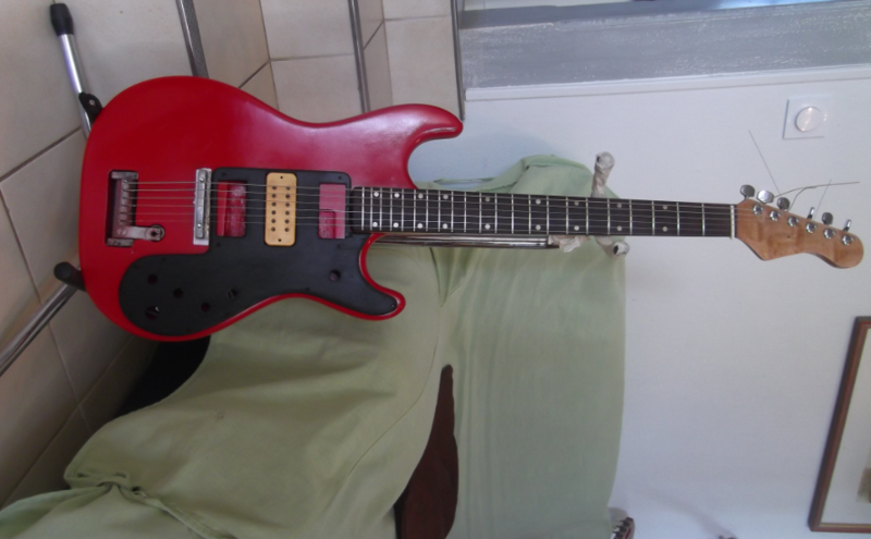

et pour finir je remet la photo de quand je l'est récupérée (manche non vissé xDD)Image
Je remettrait des photos plus belle quand il fera beau :beer:
