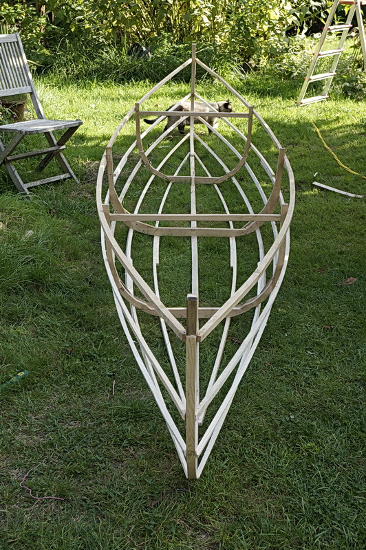

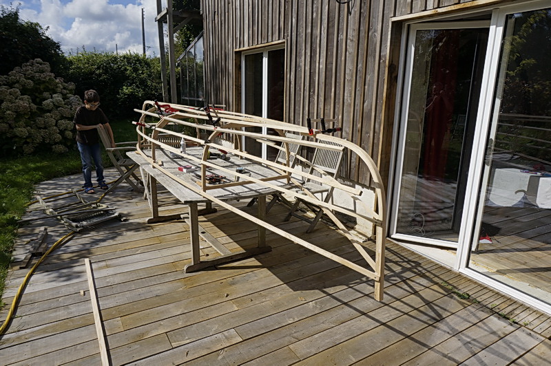

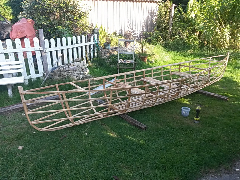

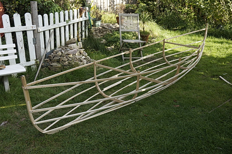

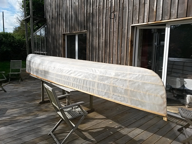

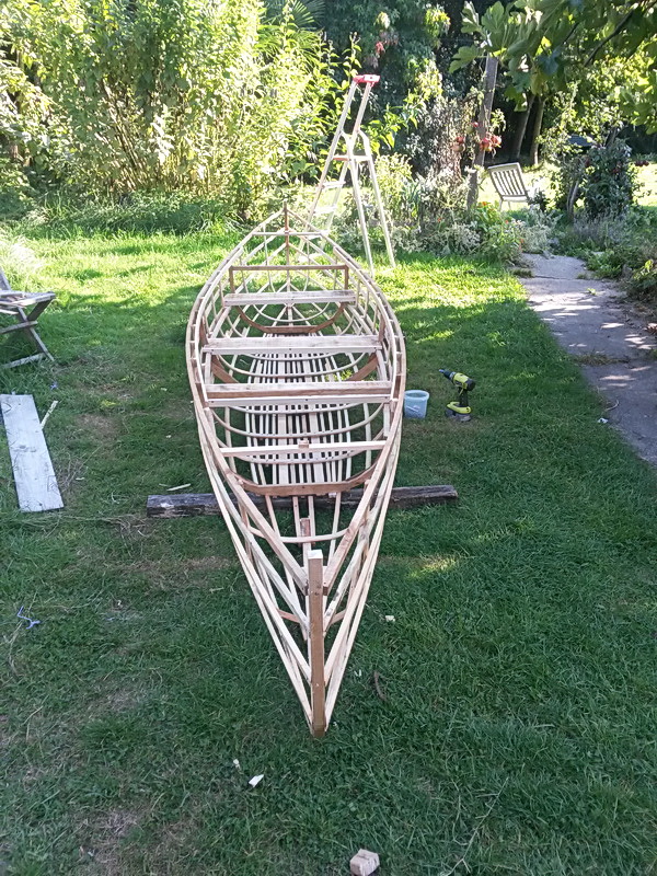

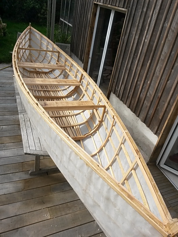

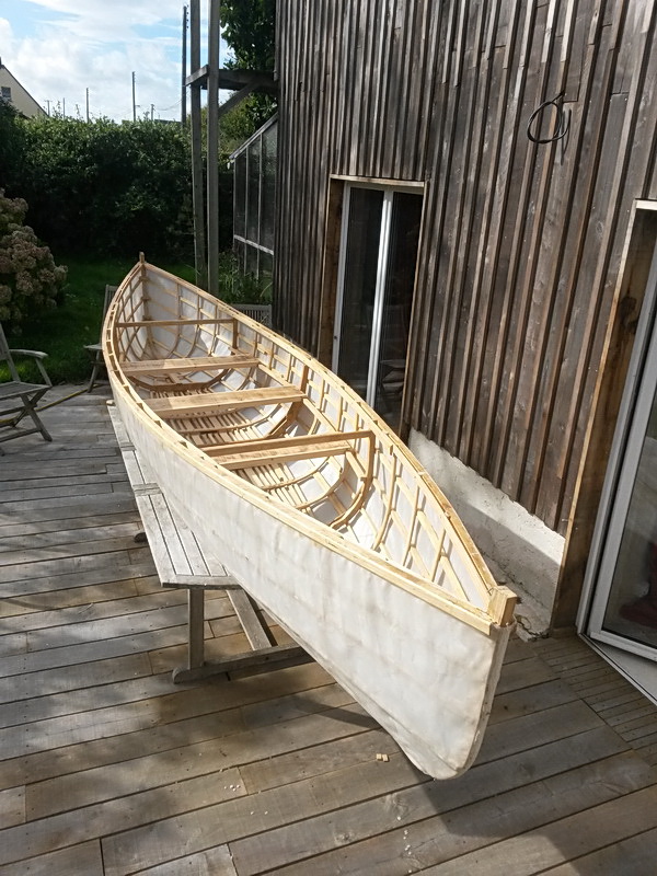

Bon c'est une création qui date d'il y a 2 ans, mais je vous présente l'embarcation N°3
5.5metre de long, 17 kg, 3 places assises, charge utile 300 kg.
Épicéa de GSB (et débit de reste de bastaings) avec des chutes de châtaignier du chantier d'isolation de ma maison, visé le tout à l'inox (reste aussi) et recouvert de cordura (nylon tissé très résistant à l'abrasion genre sac à dos) enduit au polyuréthane bicomposant.
La forme est de type canoé amérindien ayant fait des petits avec une embarcation celte pre-chretienne. Pas de plan, réalisé à partir des 2 pièces d'étrave et 3 couples qui on déterminé les formes.
Ce bateau sert régulièrement et ne prend absolument pas l'eau, j'en suis assez fier, surtout de son coté dépouillé sans fioriture.

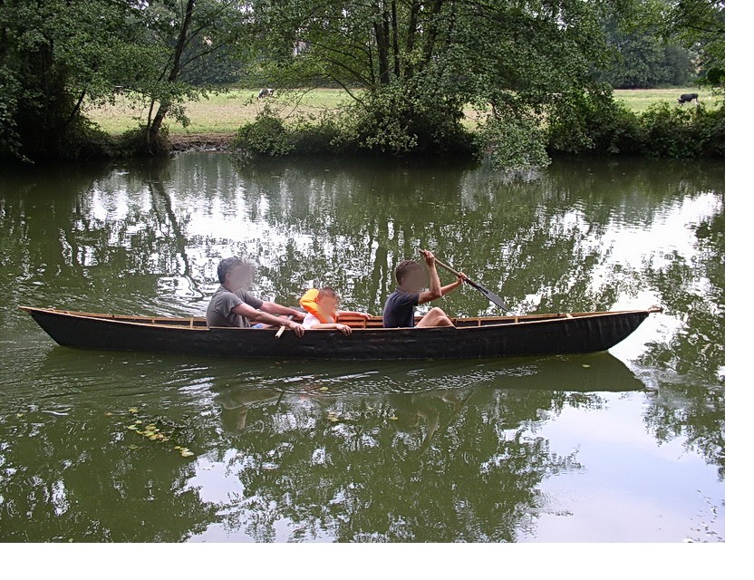

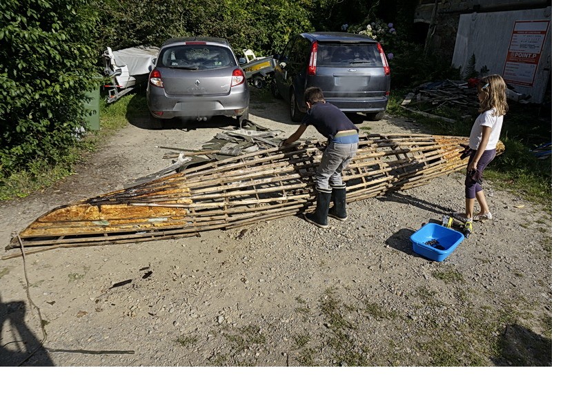

Tenez voila feu le bateau N°2, pirogue construite vite fait avec des déchets de bois, quelques vis, une toile en roving léger en fibre de verre (150g/m2) recouverte d'une couche de polyester et d'une autre d'une peinture d’étanchéité à base de latex. Pirogue extrêmement rapide de part son étroitesse mais particulièrement instable, il à fallut apprendre à l'utiliser et j'ai fini à l'eau de nombreuse fois. Pour cette raison les enfants ne l'aimais pas.
Il y a quelques temps j'ai tenté de la refaire plus stable mais la structure était trop dégradée. Cela finalement m'a poussé à construire le N°3 pour le remplacer.

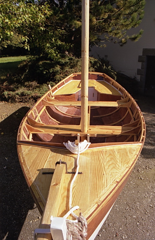

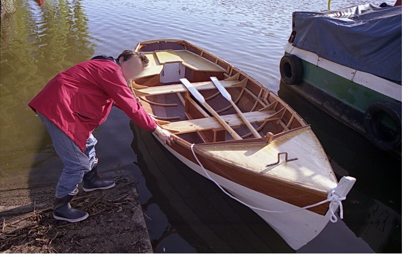

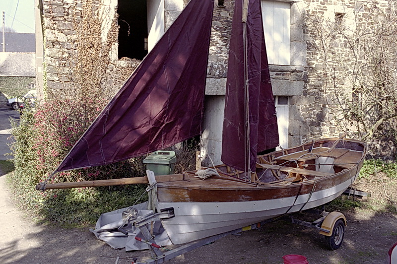

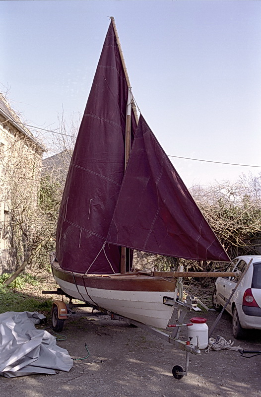

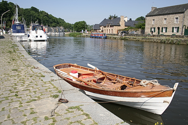

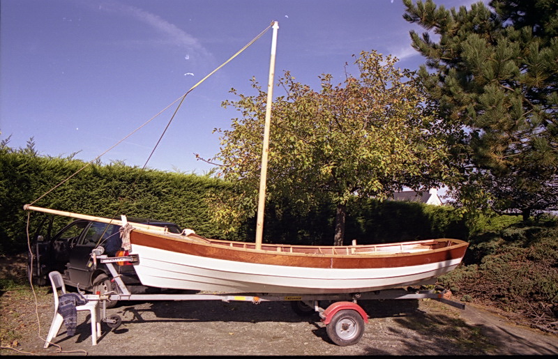

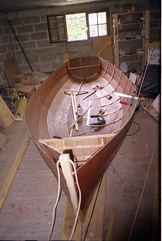

Voila le premier vrai bateau, je l'ai construit durant l'hiver 1990-2000, très inspiré par les dossiers du Chasse-marée, et de l'architecte François Vivier. J'ai réalisé les plans et construit à clin de contreplaqué marine rivetés collés avec une coque recouverte d'une mince couche de fibre de verre époxy, peinte et vernie. C'est un canot voile aviron de 4.5 mètres (sans le bout dehors) de 155cm de large, d'un poids de 105 kg nu, classé en catégorie 5 (sortie à la journée avec les côtes en vue) appelé le Rhumel (le nom d'une rivière improbable pour un canot). Il est équipé de 2 paires d'avirons en sapin recouvert d'une imprégnation d'époxy, le tableau arrière peu même recevoir un petit moteur (10cv) que je n'ai jamais installé car il est vif à l'aviron et avec son mat et ses 2 voiles ( au tiers et faites maison) il est assez puissant pour passer les courants et se sortir des dangers de la mer.
Un des rares cliché de sa construction dans le garage.
première sortie
mise au point du plan de voilure
première sortie sur l'eau
Nous sommes en train de boire une bière sur le port de Dinan
Nettoyage des voiles
première sortie
