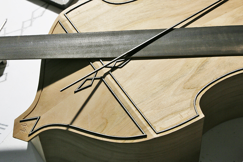

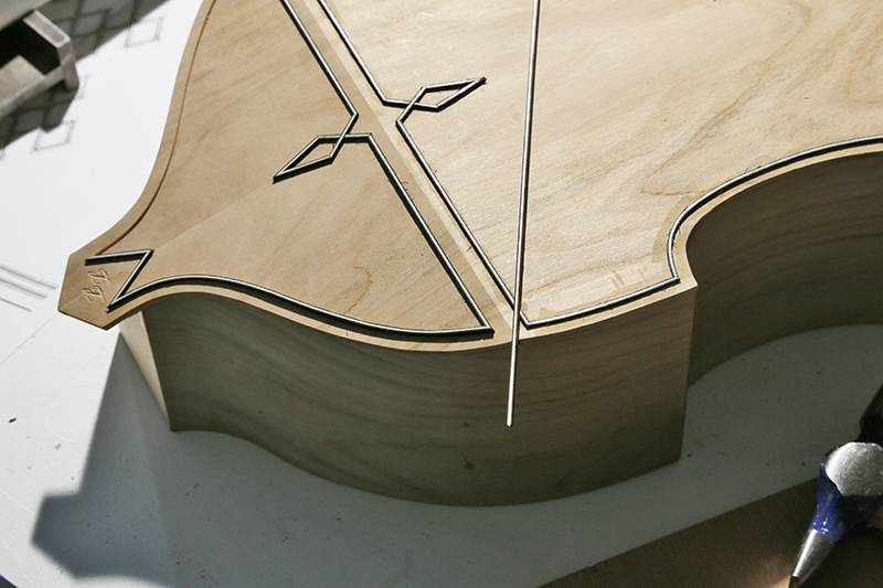

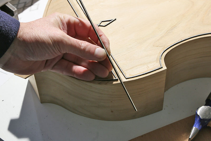

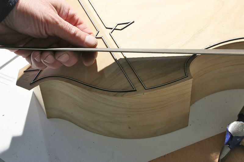

Pour celui la c'est facile, ici ça doit passer dessous.
Un petit peu moins facile, ici ça doit passer dessus.
Les versions corrigées.

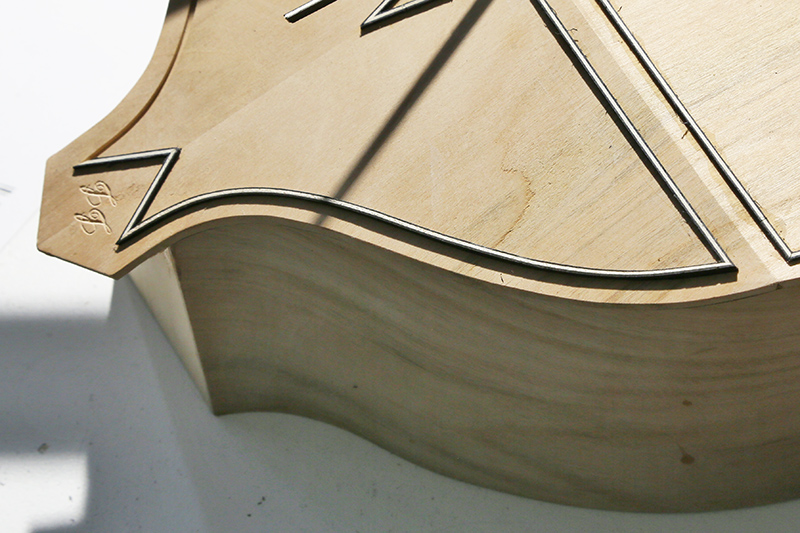

Bon... comment faire pour terminer ces filets... :scratch: Et là je me suis souvenu que j’avais une calibreuse, de l'érable, et de l'ébène!
La difficulté ici est de pouvoir faire un sandwich de 0,4/0,8/0,4mm, 0,4 ça commence quand même à faire très fin! J'ai donc fait trois épaisseurs de 0,8mm que j'ai collé enssemble, puis après séchage j'ai repassé le tout dans la calibreuse pour enlever 0,4mm de chaque coté, et voila!
Ni vu ni connu!
La plaque est débitée avec ma petite scie à dos à denture japonaise très fine.
Paradoxalement, il est plus facile à cintrer que les autres.
Avec cette méthode je vais pouvoir en faire de différentes couleurs voir en différents matériaux...
A suivre...

Et voila le résultat après ponçage.

Pfiiouu, ça déboite méchamment. Tu veux pas m'adopter et me faire une contrebasse. La même que ta fille, ça ira.

Tellement nickel qu'on arrive à se perdre entre les simus et les vrais photos :green:

C'est exactement ce que je me disais. Je croyais que la correction de l'erreur était une simulation ! :lol:

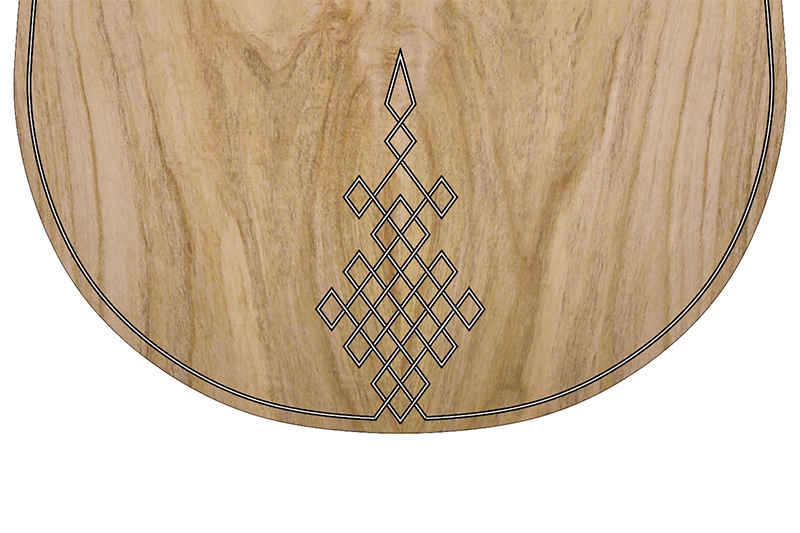

Heuu... C'est le cas
Cette modélisation a été modifiée avec photoshop.
La texture a été crée à partir d'une photo du vrai fond sauvegardée au format .p2m
Le logiciel a également une texture noyer standard, mais le rendu n'est pas du tout le même.

Bravo pour les filets, tu les avais faits ou achetés?
Pour la table, pas de risque que le chevalet appuie sur les joints de colle?
superbes photos, j'ai même cru que l'atelier avait été modelisé en fond. Je m'y suis aussi perdu.

David1234 a écrit :Bravo pour les filets, tu les avais faits ou achetés?
Les deux!
David1234 a écrit :Pour la table, pas de risque que le chevalet appuie sur les joints de colle?
Non, la colle est normalement plus résistante que le bois lui même, si ça doit casser ça sera à coté des joints.
