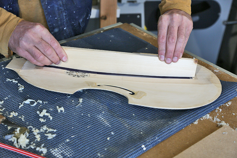

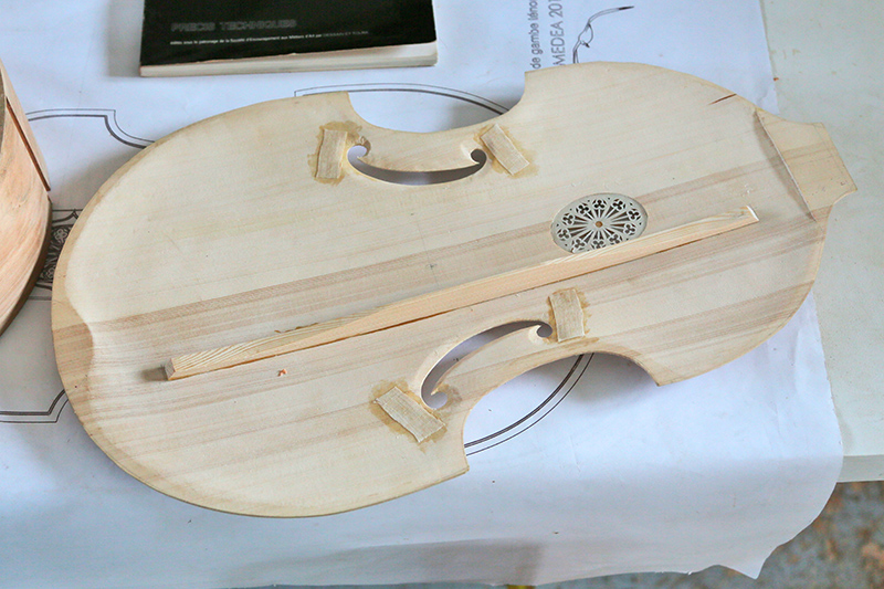

Dernière étape avant le tablage, la pose de la barre de basse.
Comme les précédentes, j'utilise du papier carbone pour marqué le dessous qui sera en contact avec la table.
Puis j'enlève toutes les traces de bleu au canif jusqu'à que tout soit bleu.
Le collage avec de la colle animale en bonne place, c'est à dire à l'aplomb du pied du chevalet coté cordes de graves.
Elle est en épicéa, le même qui a servi à la table.

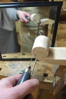

Cette fois je vais essayer de faire la volute en copiant cette technique.
Pour ça je me suis commandé cette scie. Elle n'est pas donnée, mais semble faire l'unanimité!

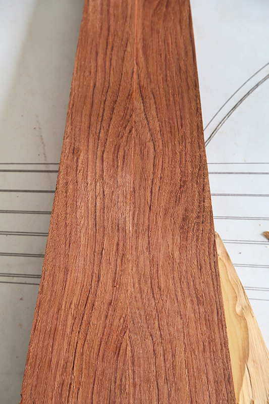

J'ai également ouvert l'épissoir en "acajou", et voila. C'est un bois dur qui dégage des effluves de vanille quand on le scie. Les spécialistes sauront certainement me dire de quoi il s'agit!

Sinon pour l'épissoir je dirais du bubinga ? et joli lézard .
