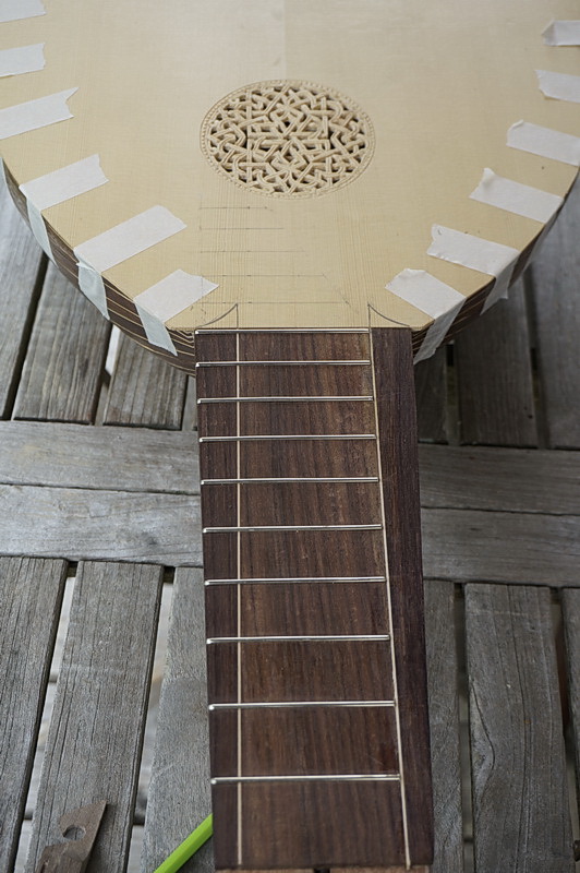

Bonjour
J'ai un souci, comment fixer correctement des frettes sur une table en épicéa de 2mm.
Je me disait faire une saignée de la largeur du pied de la frette et coller, ou araser le pied et coller direct, mais avec quelle colle. Pour l'instant la table n'est pas collée donc je peux mettre des serres-joints.

La table n’est pas assez rigide pour tenir les frettes ?
Jean-Baptiste
Messages : 5890
Re: implanter des frettes sur une table en épicéa
c'est beaucoup trop mou, en plus elle ne fait que 2 mm d'épaisseur.
Message par yngwie »
fraiser au dremel a 0.8 et coller a l'epoxy 5 min . le pieds de frette fait moins de 2mm,a la rigueur,le poncer pour le reduire.
j'ai dit epoxy, mais a la colle animale ca va tres bien aussi.
si tu veux reduire les barbes des frettes pour avoir plus facile: coincer 2 limes avec un ecarteur de 0.6mm entre elles et forcer le pied de frette a passer entre 2
c'est une idée, merci, je pensait meuler le pied de frettes et ne laisser que des pointes comme une lame de scie et coller en force pour écraser et écarter les fibres de la table sans trop en sectionner.
dans le livre su la construction du luth (lundberg) , les derniere frettes sur la table sont en bois dur (ébène ou buis) et sont collees.
Pas con, j'ai même des morceaux d'os au débit, merci il va falloir que je regarde.
