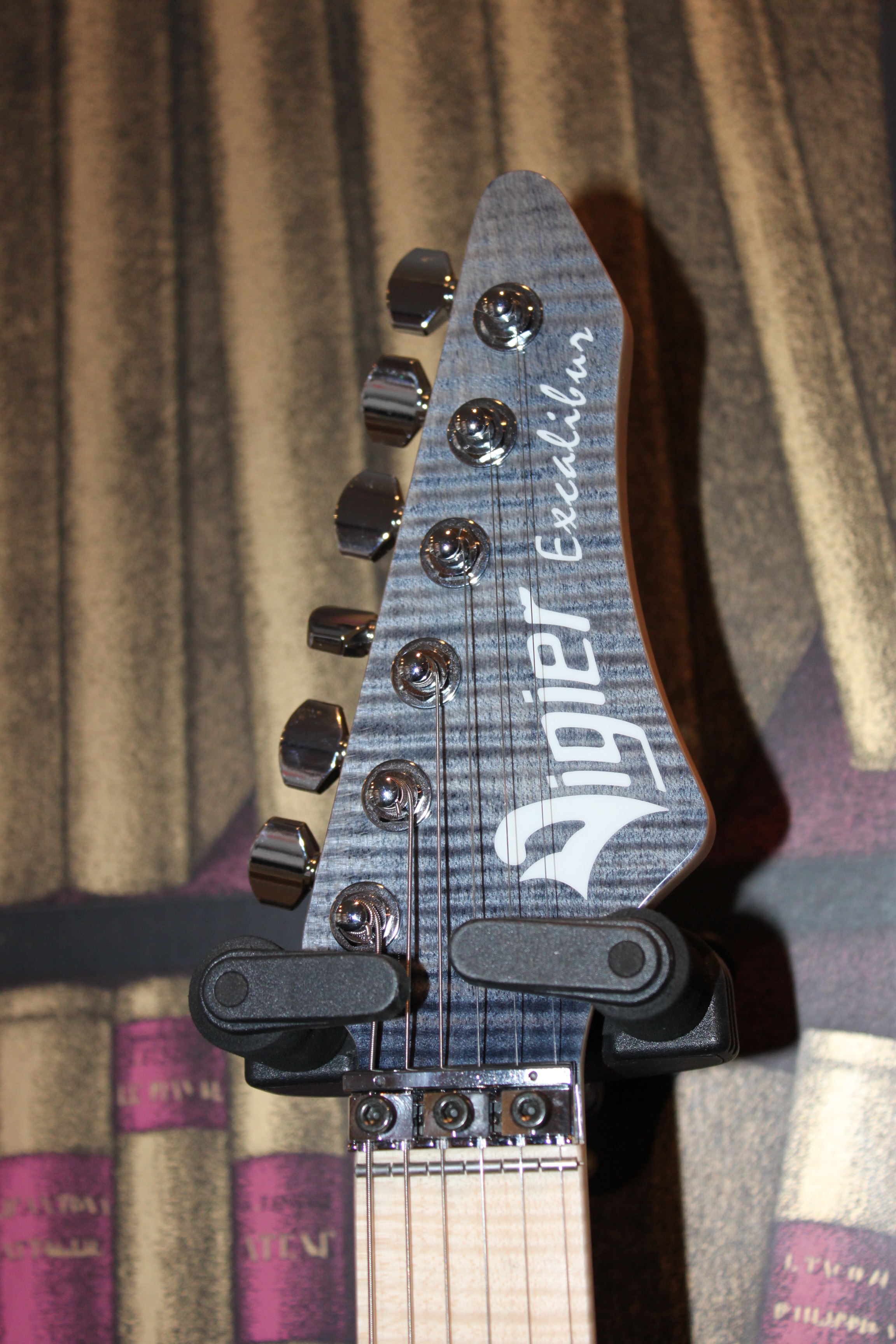

Suffit de la rallonger un poil, quelques mm suffisent pour caser la frette 0. Faut donc reculer le sillet d’autant et donc travailler cette rallonge de touche pour venir l’assoir correctement tout en l’abaissant pour que les cordes touchent bien la frette 0. En fonction des têtes ça peut être plus ou moins compliqué, voire peut-être impossible, proprement du moins.gobi34 a écrit :Question très naïve : comment on fait pour ajouter une frette 0 sur un manche existant ? On fait une nouvelle touche ?Galadan a écrit :J'ai l'intention de modifier une ou deux de mes guitares dans ce sens tellement j'ai de problèmes avec ces p.... de sillets( question d'usure des gorges notamment en plus de l’imprécision du sillet lui-même).
Pour se rendre compte de ce que ça donne suffit de regarder chez vigier :wink:

Regarde les sillet qu’ils vendent maintenant chez stewmac : la frette 0 est directement posée dessus. Bon ce sont des sillets standards en os, certes, mais sur le principe c’est la même chose avec un bloque-cordes. Il ne faut vraiment pas beaucoup de place pour la frette 0, elle peut presque être collée au sillet en se débrouillant bien.
Déjà là y a beaucoup de bois entre la frette et le sillet, on peut en laisser moins.
