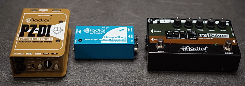

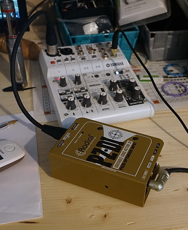

L’impédance d'entrée d'un amplificateur adapté aux capteurs piezos doit être d'au moins 1 MOhm (méga), or l'entrée HiZ (Haute impédance) d'un ampli guitare est plutôt au alentour de 500 KOhm.
Voila 2 DI et un préampli adapté avec des entrée entre 1 et 10 MOhm. Bon ce sont des solutions assez coûteuses, mais le son est vraiment bon, large et ample, pas étriqué.

La solution la plus économique est l'utilisation de la Radial SB4, mais c'est une DI nécessitant une alimentation fantôme de 48v que seul délivre les ampli acoustique correct et les table de mixage.
Il existe d'autres solution avec des preampli correct chez Fishman et autre mais ce n'est pas donné du tout, à moins de fabriquer son matériel.

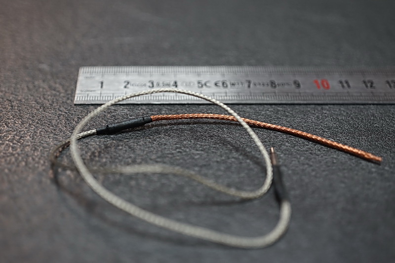

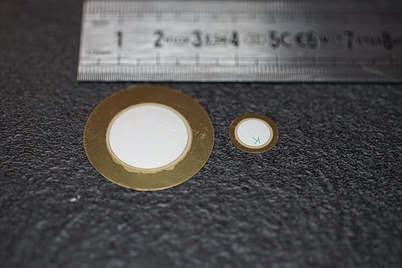

Les capteurs :
Voici les trois type cités plus haut

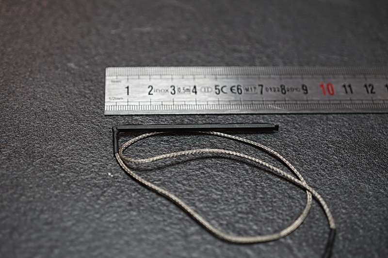

Le capteur cylindrique à poser sous le sillet, il existe en deux modèles, souple ou rigide, les prix vont des 3 euros pour des capteurs chinois à 50 voire plus pour des capteurs chinois de marques.
Ce sont les capteurs courants utilisés pour les guitares électroacoustiques. Le son est pas mauvais, mais sonne piezo.

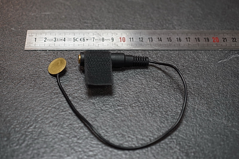

Le capteur pastille, qui coûte entre 25 centimes et 1 euros, qu'il faudra souder pour l'utiliser et qui est bien adapté à un collage sur une table d'harmonie pour capter le son d'un instrument acoustique, quel-qu’il soit (on peux aussi capter un sax, une trompette, un violon etc......).
Ils existent de divers diamètres et présentent des caractéristiques différentes selon l'usage auxquels on les destinent.
Le dernier est un modèle commercial vendu par un distributeur allemand bien connu pour une quinzaine d'euros. C'est un bon modèle, qui existe en 1 à 3 capteurs, parfaitement utilisable.

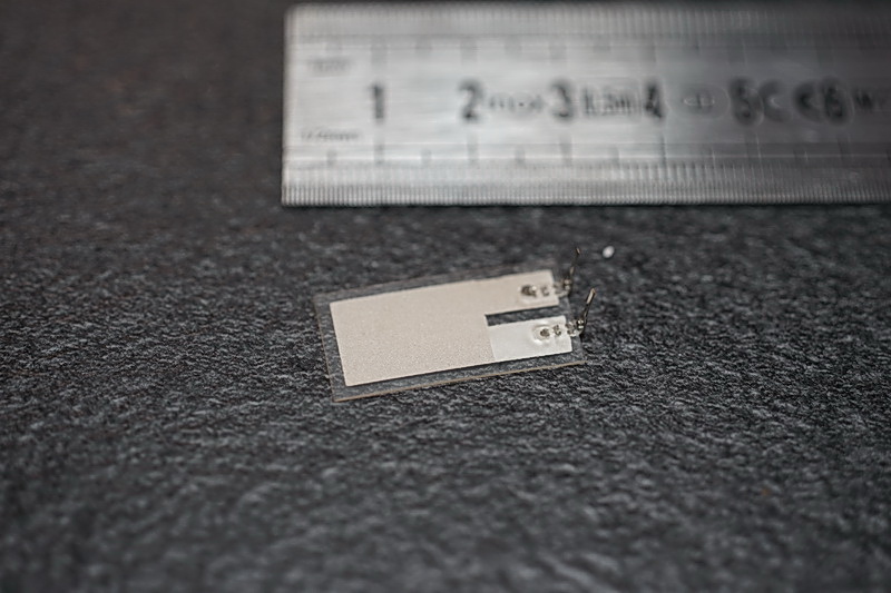

Le dernier modèle est sous forme de film, coûteux et fragile, il est utilisé par certains sonorisateurs pour des dispositifs haut de gamme. Bon on les trouve chez Farnell pour 3 à 5 euros, ce qui n'est pas si cher en fait (je ne compte pas les frais de port hélas).

Les caractéristiques des piezos circulaires et leurs usages
Je tiens à préciser que je ne suis pas un spécialiste de l'électronique et que donc ma prose peut-être entachée d'erreur et vous êtes donc appelés à me corriger s'il le faut.

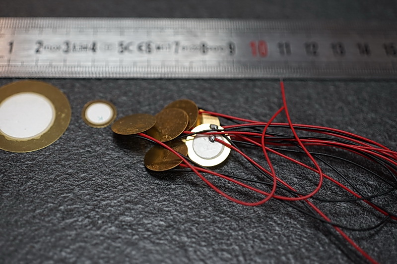

Les piézos de ce type existent dans des tailles allant de 10 à 35mm de diamètres. Quand ils sont vendus par des fournisseurs ayants pignons sur rue, on peux connaître leurs caractéristiques physiques, leurs résistance interne (entre 300 et 600 ohm) et leur fréquences de résonances.
La fréquence de résonance dépend en grande partie de leur taille, plus ils sont grand plus elle est basse. A aucun endroit je n'ai trouvé de règles permettant d'associer la fréquence de résonance avec la hauteur de l'instrument à sonoriser, seul un des sites donnes des indications parfois contradictoires, mais à priori basé sur l’expérience. Donc plus on est gros et plus on est apte à sonoriser un instrument grave, mais ce n'est pas une règle absolue.
Voila quelques piezos venant de chez Conrad, qui est bien pourvu en diverse modèles.
KEPO FT-12T-9.2A1-K884 FT-12T-9.2A1-K884 Tension: 30 V diamètre 12mm impédance 600 Ohm résonance 9.2 Khz tension 30v
KEPO FT-31T-1.3A1-472 FT-31T-1.3A1-472 Tension: 30 V diamètre 31 mm 500 ohm 1.3 Khz
KEPO FT-15T4-9.2A1K885 diamètre 15mm 300 ohm 4 Khz
KEPO FT-15T-6.0A1-464 diamètre 15mm 500 Ohm 6 Khz
Selon Lucky Mic (voire son blog) le capteur de 12mm est bien adapté à une guitare et celui de 31mm à une contrebasse ou un violoncelle.

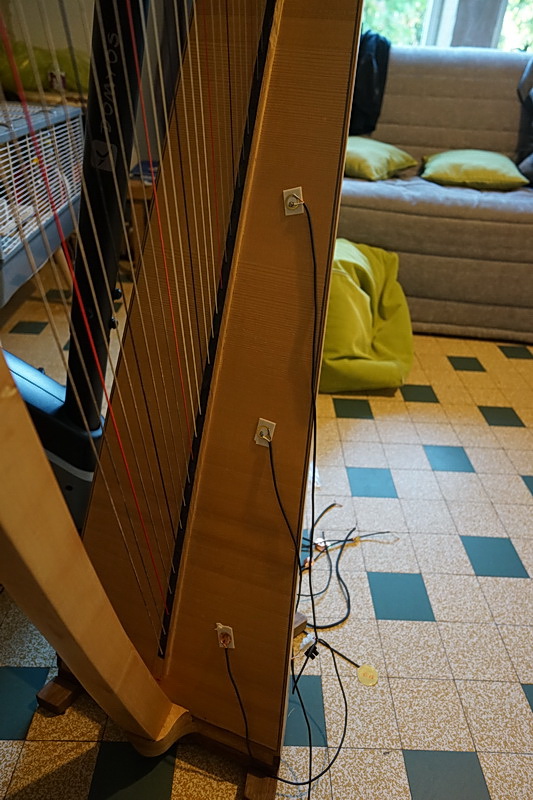

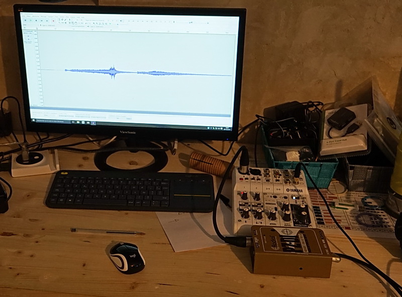

Mon projet actuel est celui de sonoriser correctement une harpe sans avoir à mettre 400 euros dans un micro de Mr Ishchell (la référence et Nantais de surcroît).
Donc j'ai préparé plusieurs cellules de valeurs différentes selon le procédé décrit par http://www.roaldbaudoux.org/tech-menu/9 ... iques.html

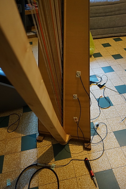

J'ai testé chaque cellule collée sur la face avant de la grande harpe (j'ai mis du double face un peu trop collant) que j'ai connecté à une DI spécialisée piezo chaînée sur une petite table usb et j'ai enregistré le son sur l'ordinateur grâce à Audacity.
J'ai testé toutes les cellules que j'avais pour les comparer entre elles et j'ai trouvé que le modèle de 15mm avec une résonance de 6 Khz donnait le niveau de sortie le plus élevé et le son le plus propre.
J'ai ensuite fabriqué un micro avec trois de ces élements que j'ai testé à divers endroits de la harpe pour déterminer leurs positions idéales.
La position finale est entre les deux de celles montrées.
Le prochain post montrera le processus de fabrication, assez simple.

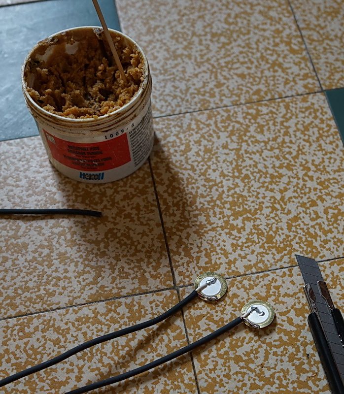

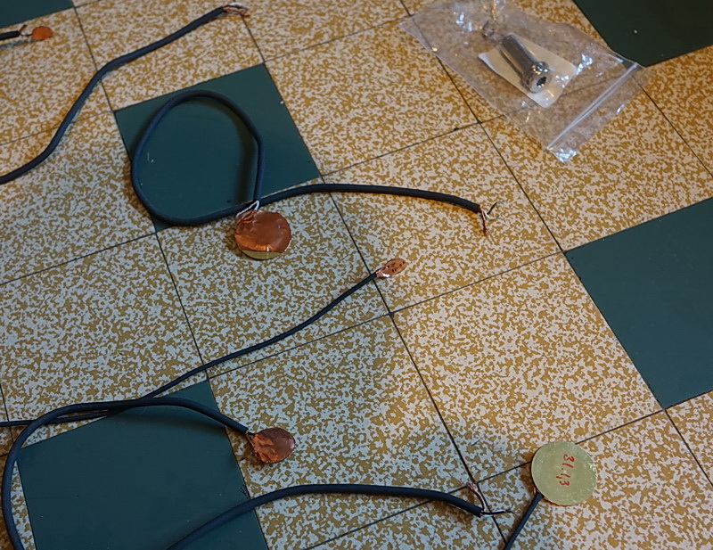

Comment assembler ces capteurs?

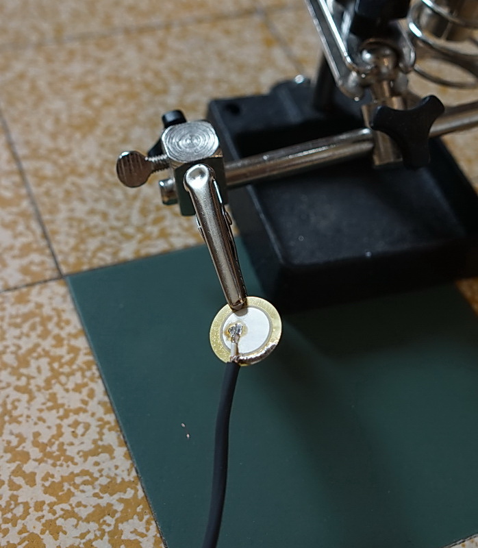

C'est assez simple à la condition que vous possédiez un fer à souder et du fil.
Le fil, il doit être du plus faible diamètre possible, histoire de ne pas trop peser sur la table d'harmonie (dans mon cas) et posséder un seul conducteur central entouré d'un blindage. Il existe des fils dont le fil central fait 0.1mm de diamètre et qui va pas trop mal, plus fin serait encore mieux.
Le fer doit avoir une puissance entre 25 et 40 watts, plus il sera trop puissant et moins pas assez. Sa panne (pointe permettant de souder) doit être la plus fine possible (a mon goût), on trouve ce genre de fer en GSB sous la marque campingaz pour des prix très corrects. Il vous faudra aussi du flux (substance basique empêchant momentanément l'oxydation des métaux sous l'effet de la chaleurs lors de la soudure) dont il faudra déposer une goutte sur les fils pour les étamer et sur la zone à souder avant soudure, cela facilite grandement l’opération. Si vous êtes débutants, entraînez vous un peu, c'est absolument nécessaire et pas si compliqué.

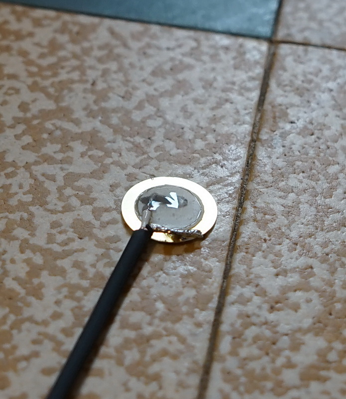

Je vous présente une pastille soudée de 15mm. La partie centrale en céramique sera connecté au fil central qui sera celui du +, le blindage sera lui attribué au moins du circuit. Souder ces pastilles n'est pas si facile, car en cas d’hésitation, garder le fer trop longtemps pourrait endommager la fonction piezo. L'usage du flux est absolument indispensable pour cela (et pour toute soudure électronique d'ailleurs).
Après la soudure il faudra protéger et renforcer la cohésion des fils et du capteur, sinon l'arrachage guette. Pour cela j'utilise de l'époxy, colle à 2 composants non dénuée de toxicité (comme la soudure), a mon goût celle à vitesse intermédiaire est la meilleure. Elle doit recouvrir la partie centrale, en céramique tout en débordant légèrement sur la partie métallique, pour isoler la première.

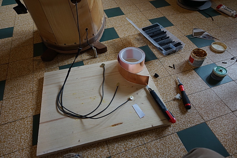

Pour finir, le mieux serait de blinder le dessus du capteur avec un adhésif au cuivre dont la colle est conductrice, que l'on peux se procurer sur Ebay à bon prix ou chez tout luthier de guitares électrique qui se respecte. Le blindage limite la ronflette indissociable de ce type de capteur à très haute impédance. L’expérience montre que le blindage des connections et des fils n'est pas absolument nécessaire.
Quand vous assemblez plus d'un capteur, le montage en parallèle est indispensable (plus avec plus et moins avec moins) histoire de le pas aggraver l’impédance.
Voila, vous pouvez relier le circuit à une prise femelle jack 6.35mm mono standard ou non, à votre goût.
