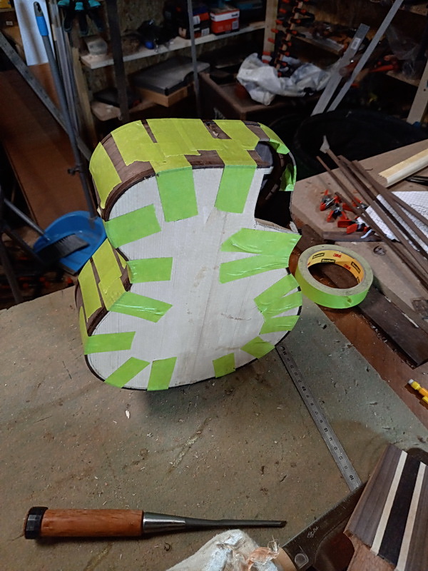

J'ai oublié de montrer la réparation, mais voila la bête assemblée.

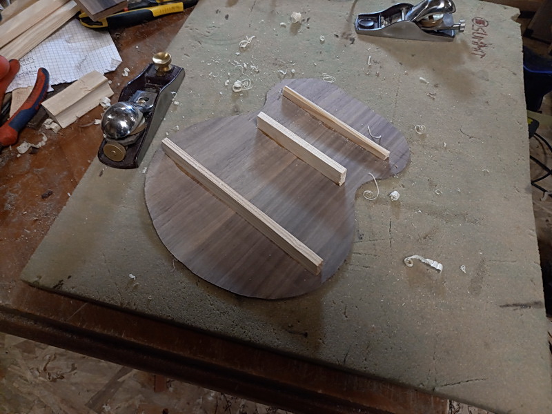

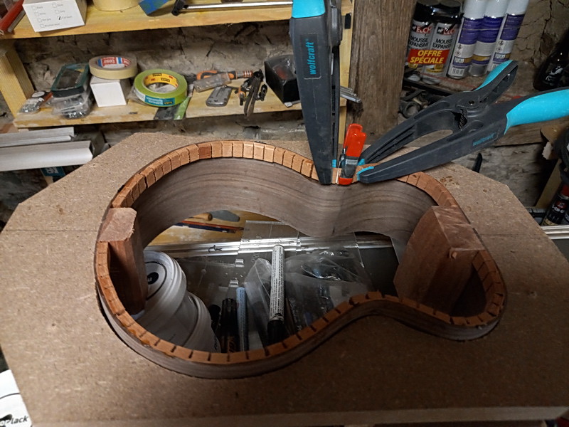

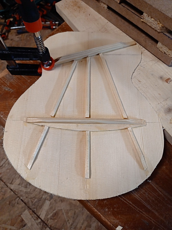

J'ai oublié de préciser qu'en fait j'en vais deux en travaux:
La table est différente, bien plus légère et accordée plus bas, je mettrais des cordes sans accord rentrant.

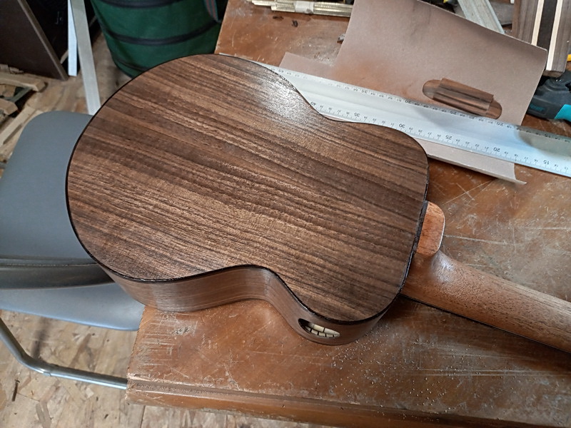

- Messages : 6066
Re: Un uku noyer épicéa

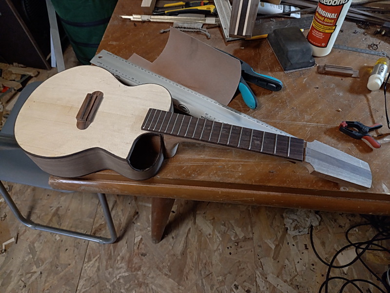

Voila la réparation

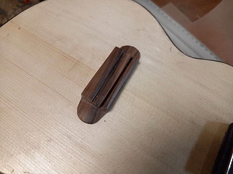

Fabrication du chevalet en pao ferro.
Une première couche de verni polyuréthane solvant passé au tampon. ça permet de profiter au maximum de l'effet mouillé avant de monter les couches au PU aqueux.

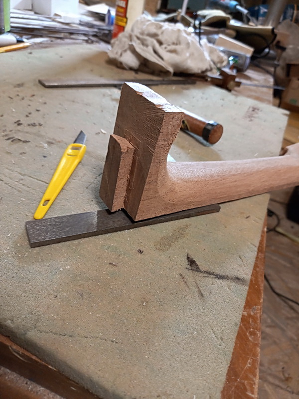

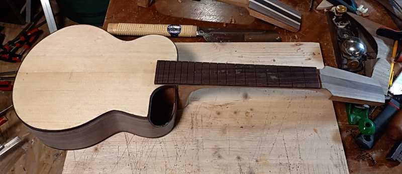

Filets en palissandre du uku n°2
Tenon à la main du manche du 2.

Et ben, ça chôme pas par ici. c'est nickel, la réparation va bien.
