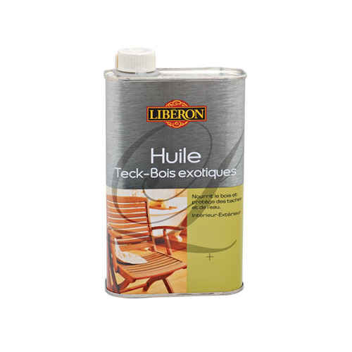

Désolé d'y aller à la pelleteuse et de faire du déterrage mais j'ai une question entretien sur un instrument huilé. Cela fait une grosse semaine que je "récure" mes guitares ou basses une par une mais sur la dernière, je coince et j'appréhende un peu. Il s'agit d'une basse que j'avais fabriqué et c'est le seul instrument avec ce genre de finition que j'ai en ma possession. Pour commencer, voici l'huile que j'avais utilisé:
Ensuite l'état: :oops: des années au mur sans quasiment être touchée (donc pas un problème de crasse) mais un dépôt d'environnement de fumeurs (nicotine, goudron), cuisine ouverte à proximité donc graisse, poussière bien sûr, etc... :malade:
Je me dis que je peux toujours poncer et rehuiler dans le pire des cas mais des conseils sans en arriver là?
merci d'avance :)
Messages : 6005
Re: Le bois: graisse / huile v.s vernis
Un décrassage à l'eau savonneuse (le moins d'eau possible) avant de rehuiler. Tu peux opter aussi pour l’alcool pour le nettoyage mais il faudra bien plus rehuiler.
Quand je parle d'eau savonneuse, c'est un chiffon humide, tu peux vider la baignoire si elle se remplie, c'est inutile. :)

Sur une table basse traitée à l’huile de lin, des qu’il y a un peu des marques / taches, je passe un coup de térébenthine, je repasse un coup d’huile de lin , et ça revient comme neuf ( j’ai pratiqué plus ou moins comme Stéphane Isiar, avec plus de térébenthine pour les premières applications, moins pour les dernières, mais sans siccatif, huile de lin GSB non recuite ).
