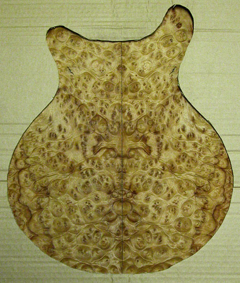

Quel travail magnifique! :shock: ça devient dur ce forum "amateur";)
Ce type d'érable (loupe d'érable?) est somptueux mais a un petit côté euh, comment dire... c'est encore plus frappant sur cet exemple:
On dirait presque du "Giger",une multitudes de petits crânes humains, des visages grimaçants, façon âmes torturées pour l'éternité dans les feux de l'enfer.Je devrais peutêtre voir un psy :D San Pedro es-tu là? :twisted:

Rottenegg a écrit :Quel travail magnifique! :shock: ça devient dur ce forum "amateur";)
:shock: Dit moi ..ou a tu trouver ce bois ?? j'en veux !!!!!!!!

ça vient du site d'un luthier
http://www.mykaguitars.com/
mais bon, c'est certainement plus facile (et moins cher) de trouver des bois de ce genre au quebec qu'en Europe
