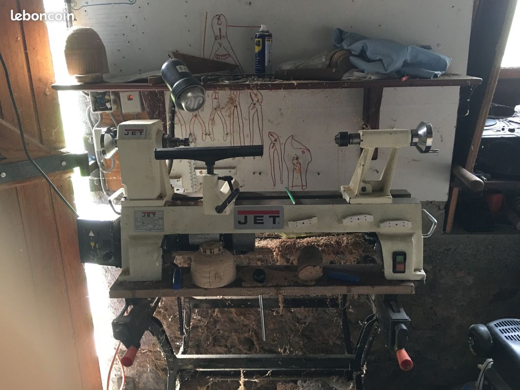

je ne l'ai pas encore récupéré c'est un JET JWL 1220VS comme celui çi :
