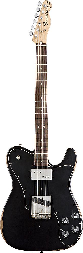

dur dur...
moi, je bosserais sur une plaque électronique en métal, qui se prolongerait après en pickguard noir au niveau des micros...
dans l'esprit jaguar:
croisé avec la télé 72's:
mais ya du taff sur la planche à dessin...
- Beren
- Messages : 8285
Re: Kitchen 01 : manche et radiussage
regzrde aussi les pickguard des télé thinline. ya vraiment un truc à faire.

J'avais pas vu les photos de la guitare entière, alors là je plussoie avec Francis, pickguard esprit jaguar matiné tele thinline ...
