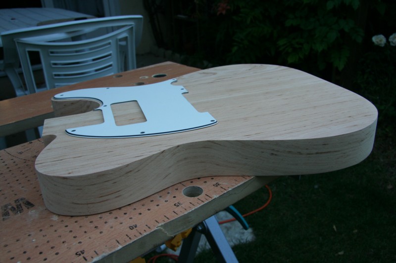

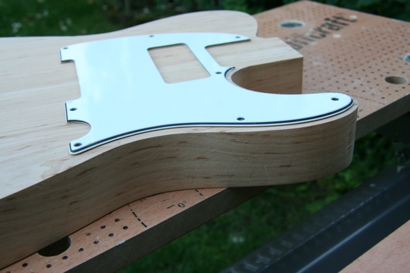

Me revoilà! Bon, c'est pas trop mal même si ça demande d'être encore affiné. Là, je suis encore au gros grain (du 50 en fait). Et comme je ne sais pas encore exactement positionner le pickguard, il sera toujours temps de reponcer en fonction ensuite.
J'avoue aussi... j'ai triché : j'ai aussi utilisé la ponceuse. :mrgreen:
J'ai retaillé un peu la largeur de la guitare des deux côtés pour les deux séries de scratchs (l'autre étant lié au gabarit collé), mais je pense en faire autant sur les "flancs" arrières voire la longueur de la guitare. Question d'esthétique.
Je vais peut-être aussi reponcer un peu plus la table pour rattraper encore mieux le deuxième scratch. A voir (là ça va être long et faut remettre tout bien plat!).
Enfin, voila les premiers résultats :
Merci encore pour vos conseils!

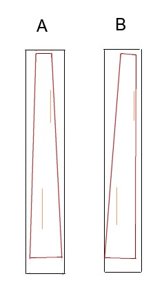

Me reste la question du fil du bois. Un petit dessin pour clarifier les choses :
Dans mon morceau de bois en noir, j'ai besoin de la touche en marron. Les traits oranges représentent le fil du bois. Dois-je obligatoirement découper la touche comme sur A ou B est-il possible? B me donne plus de chance de sauver ma touche...
Merci

Re: N4ster
:baleze: oh c'est beau :app:
définitivement a :beer:
Re: N4ster
ou B si c'est la seule facon de sauver la mise.
le mieux se trouvant entre Adiese et Bbémol
Réré
Messages : 176
Enregistré le : mer. 10 mars 2010 11:42
Localisation : Yvelines
Re: N4ster
Message par Réré »
alf a écrit :ou B si c'est la seule facon de sauver la mise.
Bon, je vais faire au mieux! En coupant plusieurs fois la partie fêlée s'il faut, au plus court d'abord puis élargir...
Merci
kenzo
Messages : 6662
Localisation : Savoie/Isère
Re: N4ster
Message par kenzo »
J'pense que c'est la meilleur solution. :wink:
