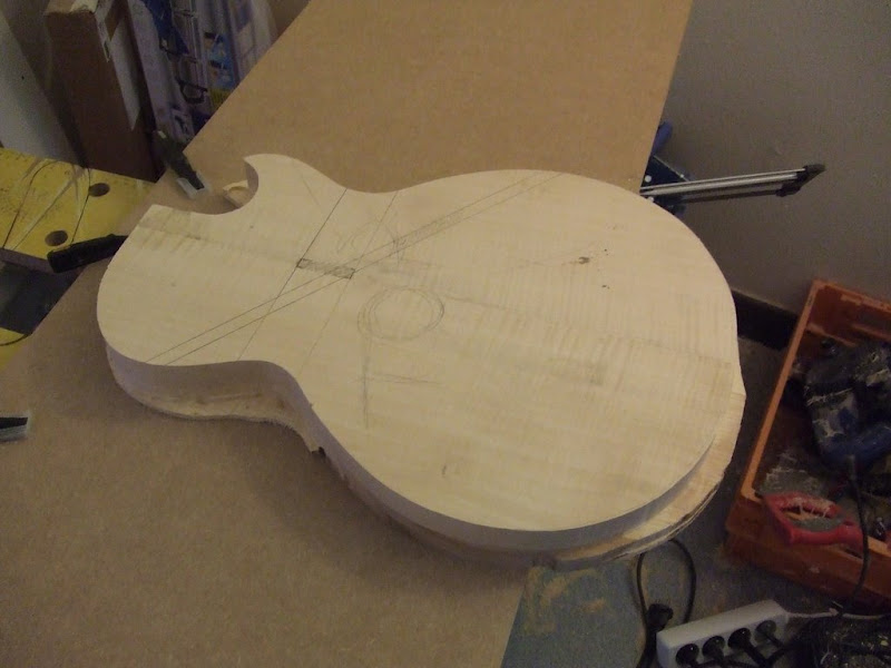

Me revoila ! J'ai fini par craquer et acheter une nouvelle défonceuse, de meilleure qualité (Perles OF9E).
Je me suis donc remis au boulot, détourage du corps:
J'ai pu voir l'étendue des dégats causés par l'ancienne défonceuse. Il y a des entailles à plusieurs endroits, je pense que je ne pourrai donc pas faire la technique "claaaaaaaasse". Je vais donc utiliser de la pate à bois (noooon me tapez pas !
) Sur la tranche la finition sera opaque, on ne verra rien.
J'ai aussi, avec une fraise à affleurer, fait l'autre coté du corps. Je n'ai pas pule faire partout car la fraise est trop courte, il faut que j'en commande une autre. En plus elle coupe mal et fait bruler le bois si j'avance pas assez vite (alors que l'autre non).

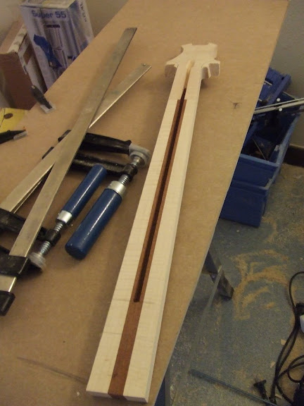

Et puis j'ai fait aussi le détourage du manche, qui s'est déroulé sans soucis:
42mm au sillet, 56mm au talon, hop!
Après je ne sais pas encore... Soit les défonces micro soit la touche... j'hésite. :D

eh bien ça avance bien tout ca et le travail est bien propre
pour les fraises je te conseille celles de chez HM diffusion elles sont cheres 40-50 euro mais c'est un tuerie

Ne bouche pas à la pâte à bois qui se retreint et n'est pas homogène, bouche au mastic à carrosserie.

Elle va être bien belle cette gratoune... par contre l'inlay a mon avis ça va être tenduuuuu :mrgreen:

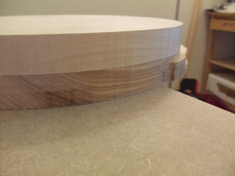

Ajourd'hui les amis, la suite des aventures de The Pulse
Alors au programme, fin du détourage du corps et défonces micro:
Un petit imprévu (et oui je ne l'avais pas mis sur le plan) : la profondeur des défonces micro est trop faible pour atteindre les canaux passe-cables que j'avais fait au préalable, il a donc fallu percer en biais, mais rien de grave, ça sera juste un peu plus gallère pour passer les cables.
Sinon une remarque sur les fraises de marque CMT, elles sont très bien, sauf que la micro vis qui serre la bague contre le roulement a la facheuse tendance de se barrer avec les vibrations. Je vous raconte pas la gallère pour retrouver un si petit truc ejecté à 30000tr/min ! Ca m'est arrivé 2 fois sur des fraises neuves, et j'ai eu la chance de retrouver les vis en question (grace à un aimant). Un conseil, avant d'utiliser ces fraises, serrez à fond la vis et mettez une goutte de superglue dessus. Après c'est que du bonheur ! :linux:

Bin ca a l'air plutot pas mal ces defonces micros..
et je plussoie sur le mastic de carrosserie, ca marche bien, alors que la pae a bois.. Doit meme m'en rester du mastic

Tu aurais attendu d'avoir fait la mortaise de manche, tu n'aurais pas eu à percer de biais!Headbanging Niko a écrit :Ajourd'hui les amis, la suite des aventures de The Pulse![]()

je serais toi j'aurais fais la mortaise pour le manche avant le détourage du corps car la avec la défonceuse a moitié dans le vide ..... a moin que tu soit bon équilibriste.
Si tu as encore des chutes de ta découpe tu les mettra devant la défonce a faire pour que ta défonceuse est un appuit, enfin apres je sais pas si tu donne l'angle sur le tenon sur dans la mortaise !!!

S'il utilise un gabarit pour faire la mortaise, pas de problème (à condition qu'il soit assez grand et que le mode de fixation du gabarit sur le corps ne gène pas le déplacement de la défonceuse).Metalamo a écrit :Si tu as encore des chutes de ta découpe tu les mettra devant la défonce a faire pour que ta défonceuse est un appuit, enfin apres je sais pas si tu donne l'angle sur le tenon sur dans la mortaise !!!

Je vais donner l'angle dans la mortaise. Donc bon de toutes façons il faut que je fasse un montage pour faire la défonce avec un angle.
J'avoue ne pas m'y etre beaucoup penché pour le moment, mais il va bien falloir s'y mettre!
Sinon là je vais faire la défonce pour l'électronique, si vous avez des suggestions AVANT que je ne le fasse...
Je me suis également posé une autre question (ben dis donc ça turbine sec là dedans !), c'est pour les trous du chevalet. La logique voudrait que je les fasse maintenant vu que la surface est encore plane. Mais, d'après les conseils de je ne sais plus qui, je comptais les faire à la fin, cordes montées pour ajuster la position à la justesse des harmoniques. Le problème étant que je joue en 13-56 et que les débatement pour la compensation ne sont pas toujours suffisants pour les forts tirants ! Alors, que faire
