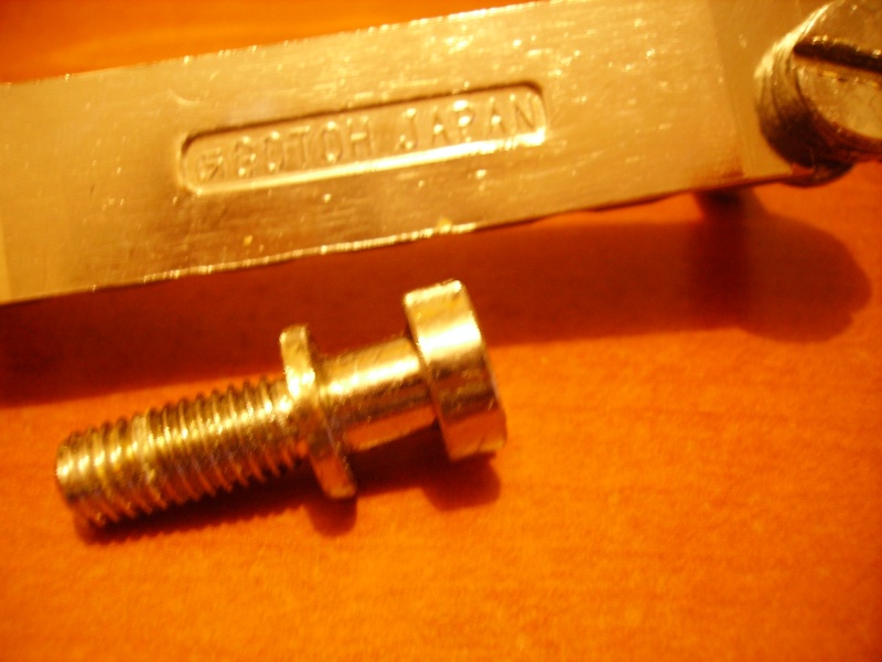

est ce quelqu un peut me confirmer que ces inserts sont standard
filetage M8
axe pour le cordier 7.4 mm et entre la tete et le plat 7.4 mm
parsque je vais commander un cordier ou si quelqu un a ça en rab

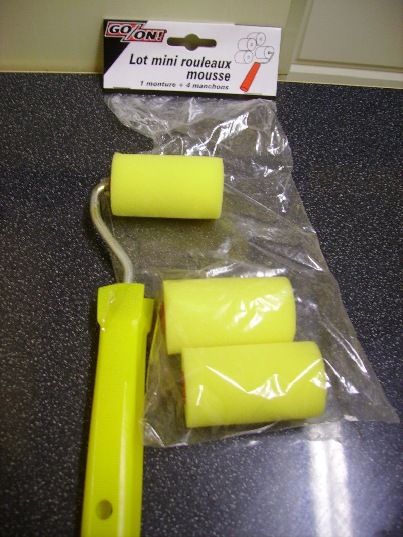

Tes rouleaux, c'est ce genre-là ?
Parce que vu le résultat, je crois que je vais balancer mon pinceau :linux:
Re: lp à lulu au soleil
ce que tu montres c'est des rouleaux à gouache
je sais pas si ça fonctionne
ceux que j achète ressemble à ca
1.57 € je crois le paquet chez inter ...... et il vont nikel
si tu passes plusieurs couches dans la journée ,tu le mets dans un sac congélation et il peut te servir pour plusieurs fois ,sinon tu en prends un neuf
pour 10 couches tu comptes 10 recharges ça fait moin de 5 €
