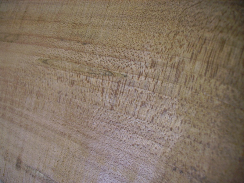

ça confirme ce que je pensais :linux: :linux:
sur celle ci de photo, ,hein :wink:

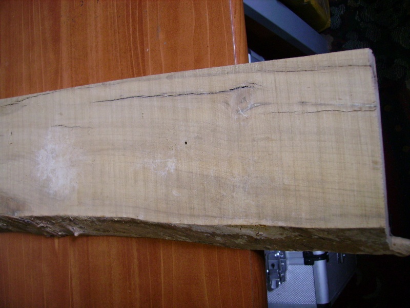

donc mes lattes de sipo sont sur quartier :linux: (c'est mieux en plis du milieu)
:wink: :beer:
parsque j ai débité avec l'ebeno vu la hauteur scie à ruban (55mm c'est trop pour ma circulaire :sif: )
et donc j ai fait un mauvais choix de debit pour mon corps :? c'est dommage mais bon il me reste 2 manches sur quartier vu le bout des bois c'est deja ça (y a des fentes et des gerces :? ) j aurais du mettre le corp en long mais ça passait pas :roll:
lui il m' a dit il est droit de fil :roll: (en fait il en s'avait rien :? )

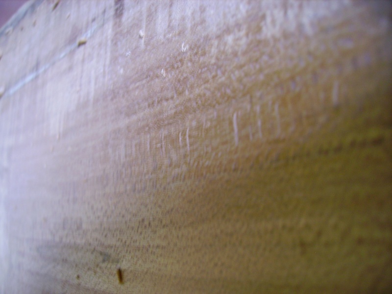

Etre droit de fil n'a rien a voir avec la coupe, ça concerne le fil en lui meme, ça veut dire que le fil du bois est rectiligne, sans contrefil ou sans noeud qui le dévie

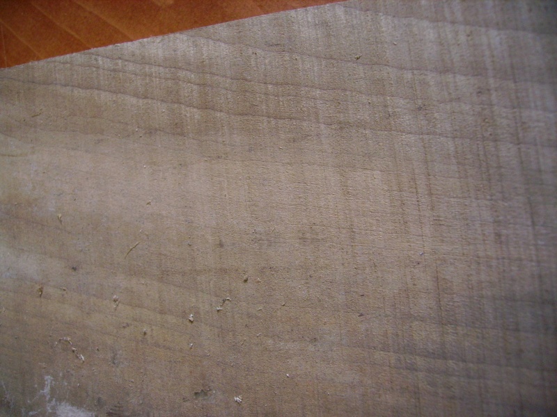

en fait ça lui importe peu
:wink:
merci jean yves :beer:

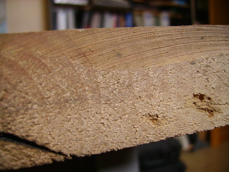

et il m 'a refiler un bout que je suppose etre du platane :wink:
Re: lp à lulu ça colle

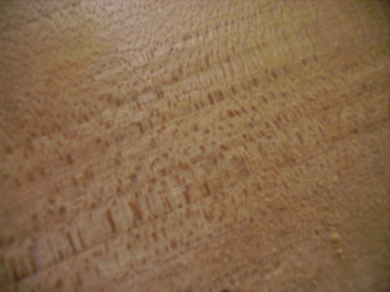

Je pense plutôt que c'est du hêtre, as tu d'autre photos

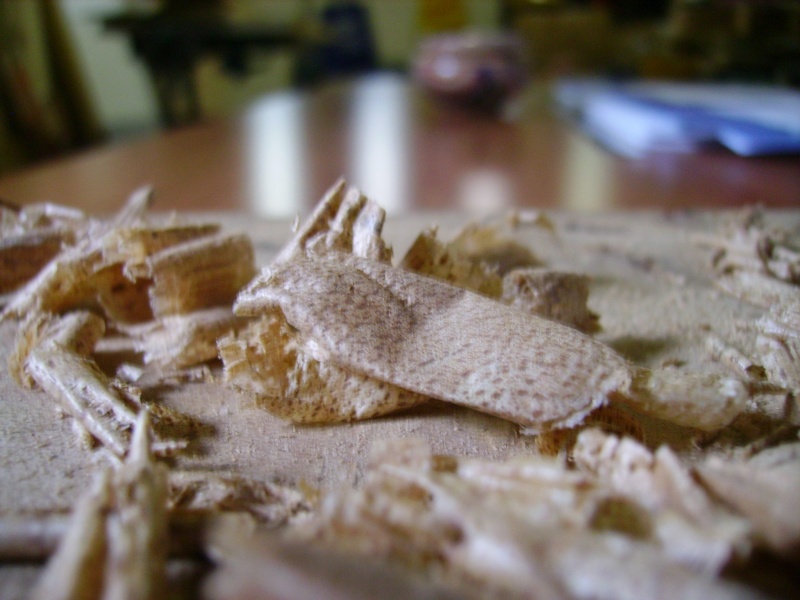

la dernière c'est un bout ou j ai gratter un peu
si c'est du hetre ça fera des belles cales :sif:
:wink:

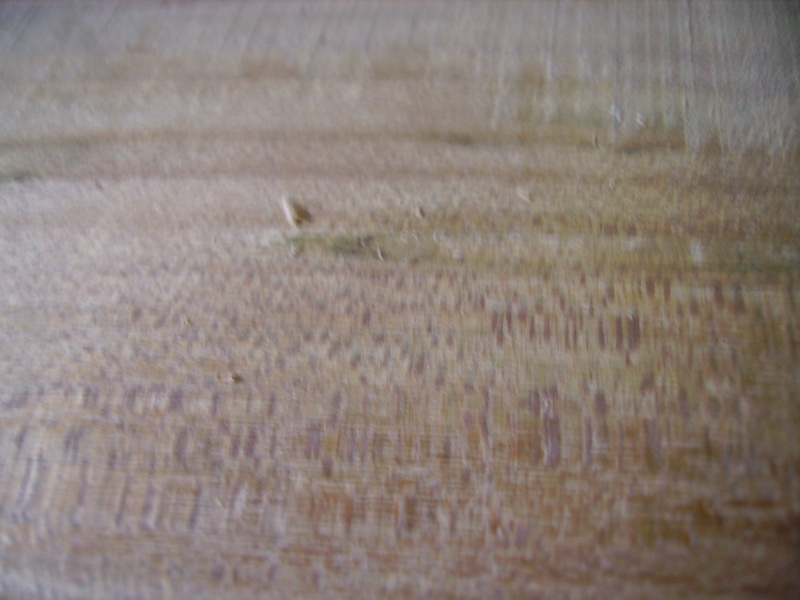

Passes lui un coup de rabot, le premier je sais pas ce que c'est,pour les autres tant que c'est pas raboté ça reste une énigme, pour les 3 derniers c'est a peu près sur que c'est du hêtre.

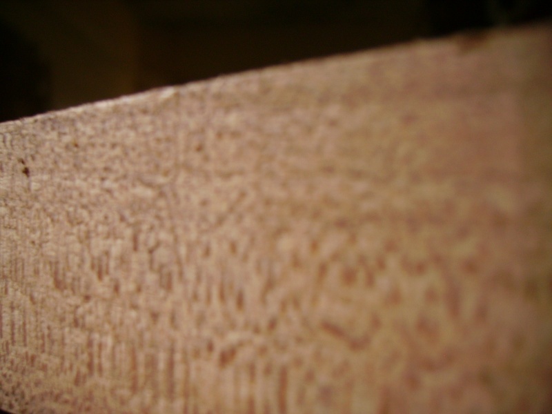

bon et bien ça fait un interlude
:wink:
c'est vrai que ça ressemble à du hètre :pac: le maillage m a induit en erreur :roll:

je dirais bien platane, mais tes photos sont tellement...comment dire....""artistiques" :mrgreen: que j'hésite avec hêtre.
sinon, faut veauter? :mrgreen:
hètre ou ne pas hètre là est la question
interlude littéraire 8)
sakespear :mrgreen:
les photos j y mets de la bonne volonté mais il veut pas se faire photographier :pac:
trop timide :mrgreen:
Re: hètre ou ne pas hètre là est la question
Hetre sans hésitation :?
Message par VOMITO »
+1000 pour le hetre
opticien ébéniste
:( :cry: bon ça fera des cales :mrgreen:
on me l'aurait vendu pour du platane j y aurait cru
la couleur du platane est plus blanche?
parsque le maillage y ressemble drolement :?:
La maille du platane est plus spectaculaire, et la couleur tire plus sur le jaune alors que le hêtre tire sur le rose.
Non c'est le maillage qui est plus large et moins marqué.

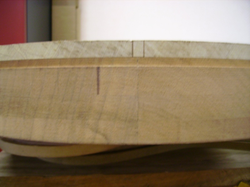

autrement je suis en train de me prendre la tete sur mon manche vu que j ai pas de marge et que la raboteuse me bouffe des cm qu il me manque je suis en train de réflechir a une façon de passer mes bouts de bois au max à la dégaux(celle de l'ébeno s il veut bien :wink: parsque la mienne :? elle me fait un beau creux ) pour avoir des surfaces de réference mais sans raboter pour pas perdre des précieux cm ,je raboterais à la main
en clair mes morceaux d'érable qui font 29.6x22.3x55.8cm (c'est précis ,hein :mrgreen: )
et il me faut 55cm de long du bout du talon à la coupe à 13 ° et une tete de 22 mm collé par dessous pour faire une volute
donc 29.6+29.6=59.2 +0.6x2 palissandre + 6 mm de sipo =c'est bon j ai les 60 mm mini j ai meme de la marge :linux:
par contre il faut que je colle donc avoir des surfaces droites entre mes bouts d'érable donc dégau
collage érable palissandre sipo palissandre érable
dégau pour avoir le une réference plate (le dessous ) pour pouvoir coller la tete à 13 ° de 22 mm(éventuellement raboter à 18 mm pour la touche pour avoir moin à prendre au u ou au rabot)
18mm parsque la raboteuse me fais perdre 3 cm de chaque coté :?
ensuite reduire au u (ou au rabot)tous cela à 17 mm pour la touche
et quand j en serais là
le reste c'est des babioles ,canal truss ,collage d'un talon ,et fesage du tenon :wink:
cela vous semble cohérent :?:
(j en ai marre d'avoir des bouts de bois trop court :pac: )
ou alors tete au dessus c'est beaucoup plus simple une fois le collage des plis donc dégau une fois j'aurais de la marge :wink:
