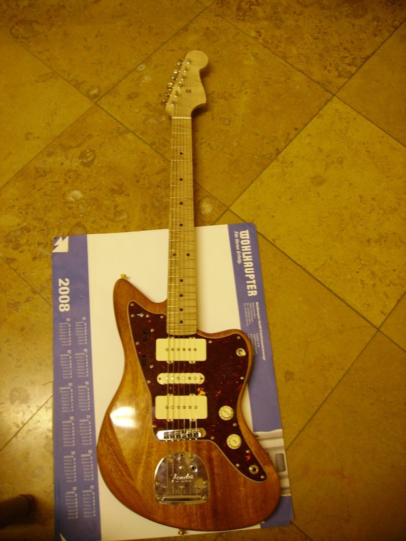

sur la kelly, j'ai perce a travers le talon, sans perceuse a colonne. J'avais juste fait des avants trous de 2mm
Re: jessy 2 alias pépé le putois galbé
enfin monté :linux: :linux: :linux:

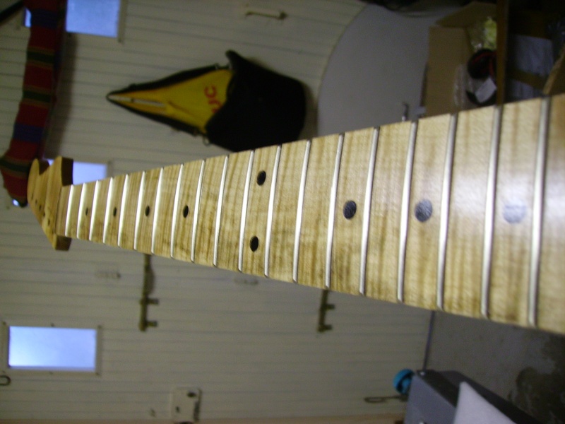

j ai pointé à travers la plaque centré et le talon et après perçeuse à colonne le manche serre- jointé sur la cale à radius pour etre perpendiculaire
les visses passé au savon sec nikel :linux:
là j ai une flèche de 2 mm au centre du manche va falloir que je serre le truss mais ça a tenu :sif:
à première vue le son est très différent :D du manche chinois moin bridé
:mrgreen: :mrgreen:
:mrgreen: photo
donc il me reste le vernis
la planif
et réglé le truss façon vintage
:mrgreen: photo

Mais elle à déjà une sacré tronche comme ça !! :app: :app: :app: :app:
Copophage de niveau 9.
- Messages : 16020
Elle est vraiment superbe, un grand bravo :yap:
merci mais y a encore du boulot :sif: le sillet est au moin 1 mm trop haut (c'est un en plastique pour le moment je ferais un os le moment venu :prr: )
j ai reregarder il y a 1.5 mm de courbure au milieu du manche quand je frette la 22 et la 1 donc un 1/2 tour de truss rod environ à mettre
ça réagit comment les doubles ?
je le laisse la nuit en tension (10 52 ) pour voir si ça lache pas et demain vernissage ,j ai vu qu il y a 2 ou 3 endroit à finir de poncer :sif: et va falloir que j y colle le 2 ème guides cordes :pac: la sol saute et j aime pas les guides cordes c'est moche

étant un fan de la jazzmaster je ne peut qu'admirer la tienne :app: :app: :app: elle est superbe :app: :app: :app:
super travail, vraiment.

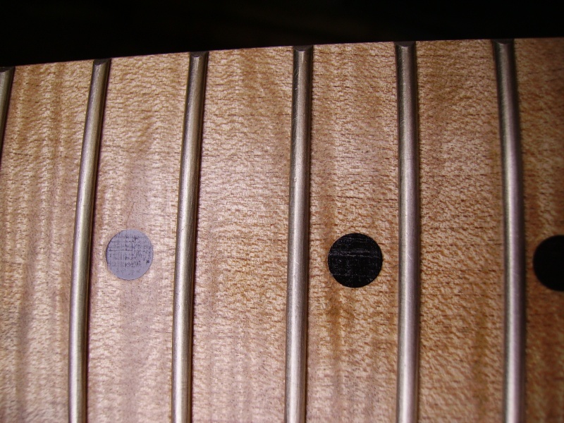

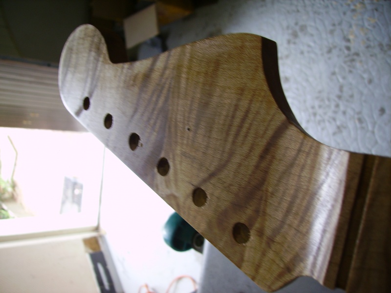

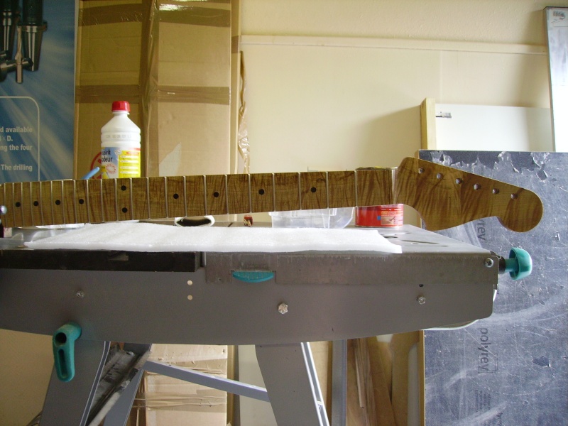

le vernis commencé
première couche ,j ai pas mis de fondur comme ça je le percerais pas :mrgreen:
ça boit beaucoup

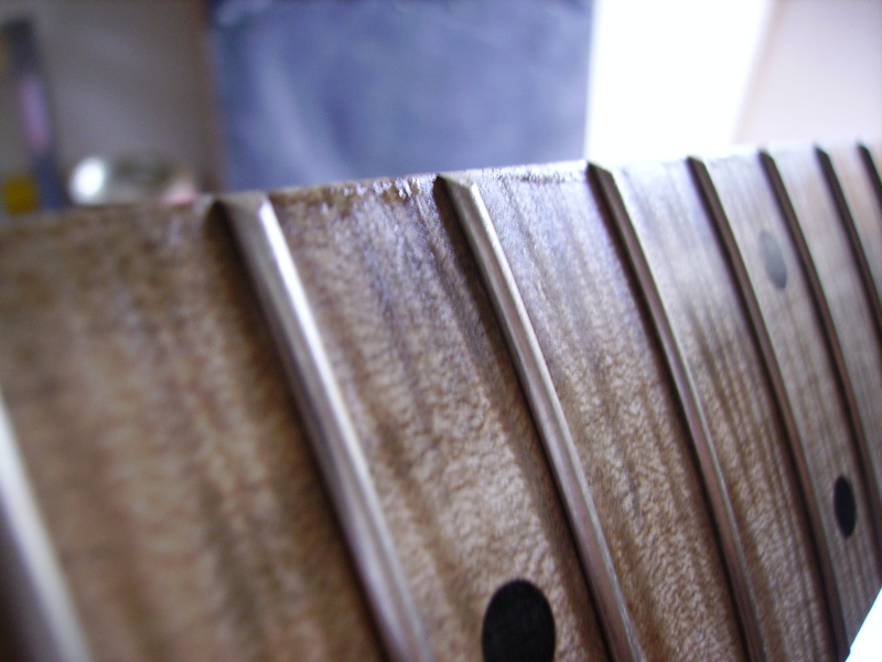

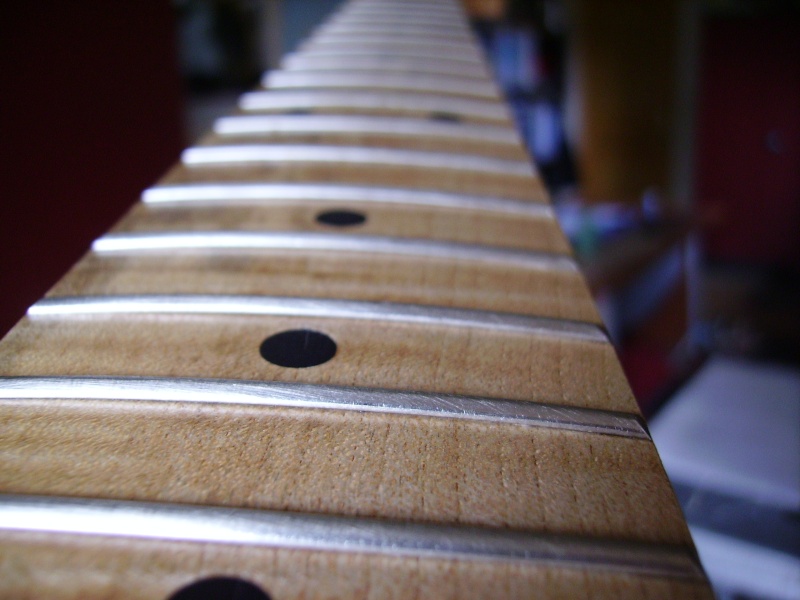

et je vernis les frettes à la fender je vais les gratter toutes 2 couches pour pas arracher des plaques de vernis à la planif

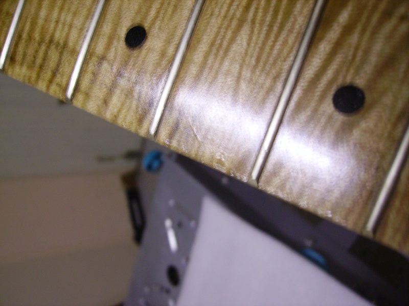

et guyz t'inquiète c'est loin d etre parfait
exemple :
les dots rayés
au bord du manche ça patouille :pac:
et un frettage dont j ai honte
et j ai zapper de faire un trou au bout du bout de bois qui tient le manche pour aller le suspendre dans le cabanon de jardin parsque là je suis coincé je peux pas faire de la poussière à coté :pac:
ça boit beaucoup
exemple :
les dots rayés
2 éme couches je sent que ça va etre galère :?
ça fait des coulures :(

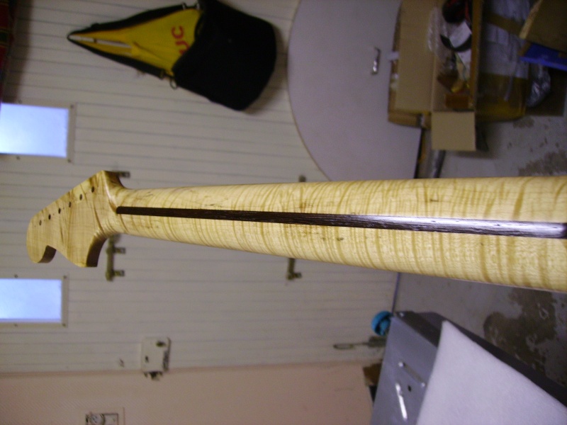

Pfiou... J'adore les manches en érable figuré, et le tien est spécialement singulier (étranges ces termes... :? )
La jag est superbe dans l'ensemble ; mais STP, essaie de nous faire une VRAIE photo du manche au soleil, histoire de rendre justice à ce merveilleux bois... Dont j'aimerais avoir un morceau pour manche conducteur de basse tiens...
