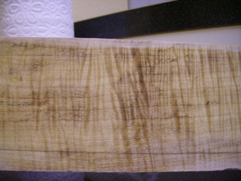

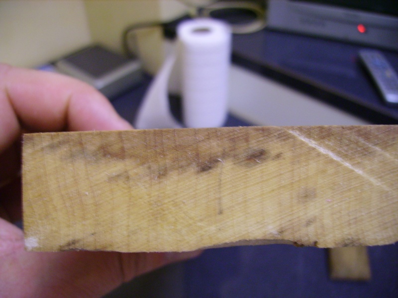

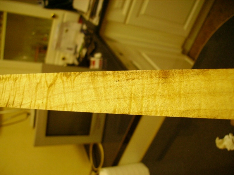

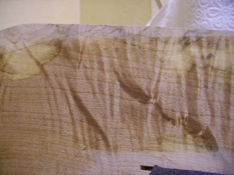

3 propositions de débit pour le manche vu que le morceau d'érable à des taches (peu etre des noeuds ?)comme dit forrest gump le bois c'est comme une boite de chocolat on sait jamais ce que l'on va trouver à l'interieur :mrgreen:
coté pile
coté face
avec le bout de bois en face j'hesite entre la 1 et la 3 parsque j aurais de la perte, mais la 2 plus économique en bois va surement me reveler des surprises
et j ai un petit faible pour la 3 c'est la qu il y la plus d'onde et moin de taches :beer:

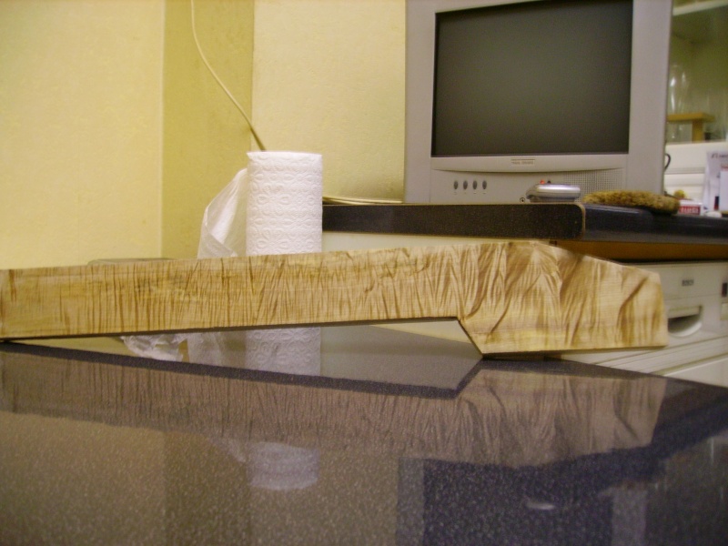

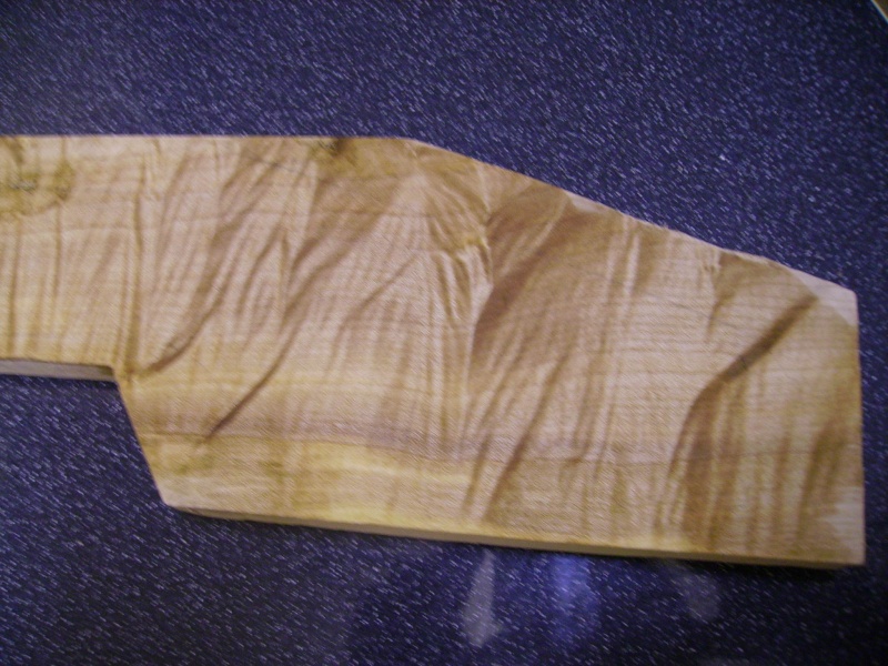

comme j attend toujours ma scie à frette et quelques bricoles je m'occupe :sif:
le manche prédebité à 23 d'épais et de la marge pour le copier au gabarit
demain un coup de dégau rabot pour le descendre à 20 mm
le canal du truss (je suis d'ailleur en train de chercher la solution pour le faire à la fender un trou et non pas une rainure au niveau du réglage sur la tete
il me parait bizare ce bout de bois :? mais bon on verra ce que ça va donner :roll:

ces ondes.... :shock:
Re: jessy se fait faire le manche
put**!
le mec a un super bel érable ondé et il en fait un manche fender... :snif:
si tu veux, j'ai une plus grande cheminée, plutôt que d'user tes outils pour ça :mrgreen:

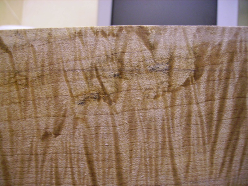

sur la dernière photo, on dirait qu'il a un peu chauffé (pourri) ton bois!
pour un manche c'est probablement pas idéal :?
par contre je dois dire que les ondes sont impressionnantes et que la coupe est pile poil en quartier, de ce côté ça me semble idéal pour un manche 8)

Je vois pas vraiment à quel endroit cet érable est échauffé, amha ça risque franchement pas grand chose, et c'est beau.
Ça risque juste d'éclater de le travailler a la rabot dego, un si bel erable, on le travail avec amour, à la main pour pas le niquer.
