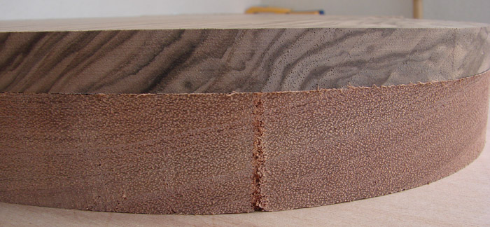

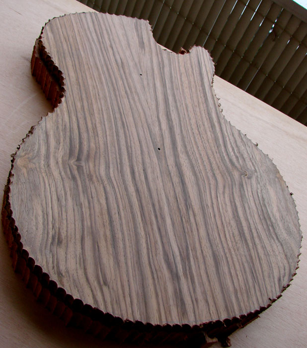

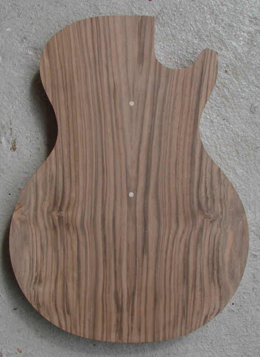

Et hop la table est détourée :)
Pendant:
Fini:
Simu:
Maintenant, je vais continuer l'établi avec la finition de la tablette défonceuse stationnaire ^^

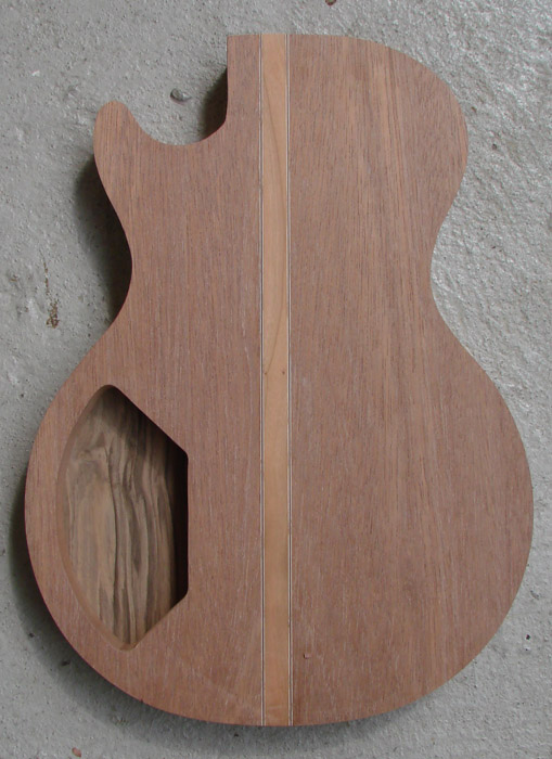

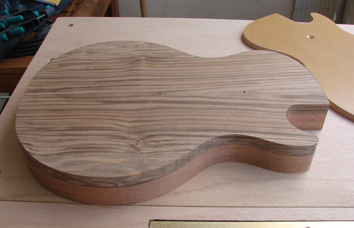

Et bien je vous le dit les copains, la défonceuse sous table c'est du pur bonheur !!! :linux:
Suite au montage de mon petit bazar, j'ai donc testé de suite ...
Deux petites boulettes malgré tout ... mais rien de bien méchant, ça ne devrait plus du tout se voir une fois le gros ponçage fait :)
Ca va roxer :mrgreen:
Finalement, je ne vais pas mettre de placage entre la table et le corps... ou alors juste un filet d'érable ...
Et une dernière série pour la frime :siffle:
Maintenant, il me faut un rouleau ponceur .... comme j'ai la perceuse à colonne maintenant, il me faut juste un truc pour faire les beau arrondis :roi:

Re: "Raaka" - Et vive la défonceuse sous table ! - p7
Peut-être que c'est la photo, mais le chant de la guitare au niveau de la corne ne semble pas très perpendiculaire ?

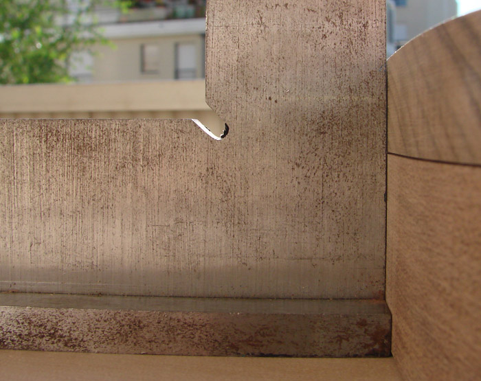

alltrax a écrit :Sympa ta toupie, c'est propre.
Comment tu l'as calée pour être sur de la perpendicularité entre la table et l'axe ?
Et bien, la défonceuse est toujours comme avant ... j'ai juste viré le pied en plastique et je l'ai remplacé par le pied en laiton, du coup je n'ai pas à me soucier de la perpendicularité puisque c'est celle d'origine de la défonceuse.
En revanche, j'ai tout de même vérifié avant de lancer la défonce et j'ai donc une parfaite perpendicularité sur le devant et l'arrière (j'ai fait une petite flèche sur le laiton pour savoir où - 2eme photo) et j'ai un tout petit décalage sur les cotés mais c'est en fait à cause du système de verrouillage en hauteur de la défonceuse qui ne bloc qu'un axe et pas l'autre, du coup avec la puissance du ressort de l'autre coté j'ai un micro décalage ... enfin 0.5mm sur 45mm de haut ...
guyzard a écrit :Peut-être que c'est la photo, mais le chant de la guitare au niveau de la corne ne semble pas très perpendiculaire ?
Quelle photo?
Et puis je n'ai pas encore passé le rouleau ponceur (qui doit être fabriqué avant tout) ... mais tout est plutôt bien ... en vrai ^^
EDIT: je viens de vérifier, c'est mortellement d'équerre :shock:
Je parlais de la dernière photo que t'as posté. Désolé, c'est certainement l'ombre qui m'a induit en erreur, j'ai également vérifié sur logiciel :oops:

Re: "Raaka" - Détourage de la table à la perceuse à colonne - p6
Message par jaunedeau »
Dagda a écrit :Et hop la table est détourée :)Image
C'est Galadan ou Lucky Luke qui t'as aidé ?
Plus sérieusement, tu mets combien de temps pour détourer la table comme ca ? Tu utilise ca aussi pour le corps ou c'est trop long ?
Messages : 14858
Re: "Raaka" - Un petit coup de rouleau ponceur - p7
Alors, au départ j'ai commencé par le corps, mais je voulais faire juste quelques trous et finir à la scie sauteuse ... mais bon, il pleuvait, j'étais sur le balcon (couvert), la flemme de sortir la scie sauteuse de de mettre de la poussière partout, donc me suis dit "boh la perceuse est en place ... aller hop".
Pour les deux j'ai mis en gros 20-25 minutes par pièces sachant que je m'arrête régulièrement pour aspirer les copeaux afin qu'ils ne volent pas partout puisque je suis dehors.
C'est à peine plus long qu'avec la scie sauteuse (et encore le temps de la sortir et de d'aspirer toute la poussière ...) l'avantage c'est que c'est moins bruyant et que ça fait des copeaux et pas de la poussière toute fine (masque + protection auditive obligatoire pour la scie sauteuse)
Dagda :beer:
