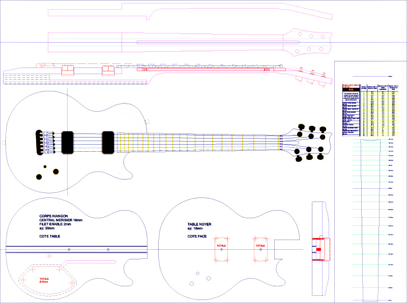

Messages : 7831
Re: "Raaka" - Ca démarre doucement
Voilà une photo bien alléchante :D
Manche traversant caché sous la table ?
(sinon j'ai rien compris au profil)

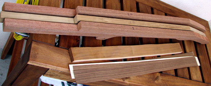

N'rico
Y dit qu'i comprend pas pourquoi qu'ya un talon qui dépasse alors qu'i dirait que c'y un manche traversant. :?:
:siffle:
Je suis pas fan du mélange chêne/niangon. Peut être qu'un placage entre les plis casserait plus et permettrait de bien les mettre en valeur?
Messages : 14902
Why not!
Pour le plan ........
Je ne vois pas quoi mettre entre le Niangon et le Chêne ... j'ai cherché un peu mais finalement je préfère sans ...
ah ok, c'est un ténon "long"...
Tu avais peur que ça pète? :siffle:
Avec cette longueur de ténon, tu peux y accrocher un camion! :shock:

+1 avec Necro
Un petit placage noir en 9/10 peut-être ?
Enfin, ça fait épais dans un sandwich, remarque.... (je le vois sur mon multi, là je voulais que ça soit bien visible, mais si tu veux un truc discret... :siffle: )
Messages : 14902
Je verrais plutôt un filet clair entre les deux que noir.
Par contre, je n'ai pas ça en stock ... ou alors faut que je le fasse en deux parties!
A vot' bon cœur :mrgreen:
Dagda a écrit :Je verrais plutôt un filet clair entre les deux que noir.
C'est con, j'aurais pu te dépanner ça sans problème mais je suis un peu trop loin de chez mes parents... :?
Et pareil, je l'aurai vu en clair aussi, pas noir.
En même temps, le niangon pas poncé ni vernis (ou huilé), il ne rend pas bien je trouve, en général.

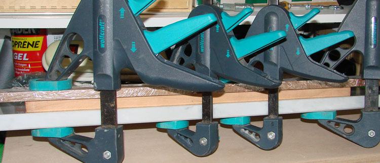

Ben, j'attends un peu avant de coller le manche alors, des fois qu'une âme charitable puisse me dépanner de deux petit filets d'érable :) (placage 9/10)
J'ai commencer à coller les filets d'ailleurs sur le Meurisier.

Salut :)
Bon, les filets se collent gentillement sur le Merisier :)
Sinon en effet, les filets Érables entre les morceaux du manches c'est pas mal!
