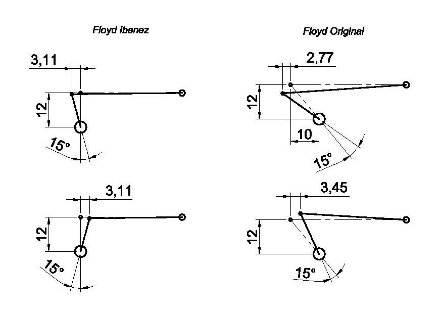

Alors: re-schémas, de principe, puis avec les vraies grandeurs relevées sur un floyd:
A gauche le Floyd original, à droite le Ibanez:

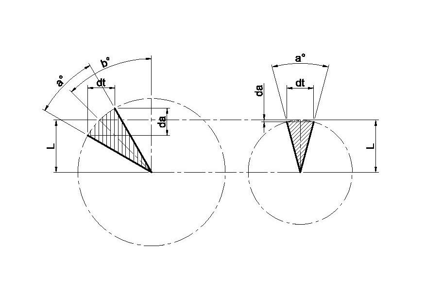

- La variation de tension (dt) est fonction uniquement: du bras de levier (L); de l'amplitude de la platine (a°). Elle n'est pas fonction de l'angle (b°) (c'est démontrable en trigo, si un matheux se sent de le faire, moi j'ai la flemme :sif: ...). A (L) et (a°) identiques, (dt) est identique. Comme (L) est identique, le moment à fournir pour actionner le vibrato est identique aussi. Donc, dans les deux cas on a bien un effort et une amplitude identiques; CQFD.
- Par contre, la variation parasite de l'action des cordes (da) est bien fonction de l'angle (b°), et (da) est minimum pour (b°)=0° ; re-CQFD

Je pense que la variation de tension est aussi dépendante de da et non uniquement de dt. En abusant, admettons que da=1m (je sais c'est pas possible, c'est juste que j'aime bien contrecarrer les raisonnements mathématiques par la pratique :D ), tu crois pas que la corde pète?...moi si!
Donc da dans le cas d'un floyd classique n'est pas uniquement une variation parasite de l'action mais influe aussi sur la tension des cordes...et comme da dans le cas du floyd est supérieur à da de l'ibanez, il en résulte une différence sur la tension de la corde pour un même angle donné avec la tige.
Donc je reste persuadé que:
- le floyd ibanez est mieux à tous points de vue (je n'ai jamais contredit ça)
- mais que le comportement pour l'utilisateur est différent, et c'est juste ce point que je veux faire valoir, tout dépend si Galadan est très habitué au floyd classique ou pas, et s'il a envie de changer pour voir.

Pour le reste, la variation de tension dûe au mouvement (da) est parfaitement négligeable parce que L est très petit par rapport au diapason.
Moi aussi je suis têtu, surtout quand j'ai raison :mrgreen: :mrgreen: :lol: . Je suis tout à fait certain que ça ne fait aucune différence d'usage.
Ecoute, on va pas y passer trois page: vu que tu aimes "la pratique", et que j'ai cru comprendre que tu utilises Acad, prends 10min pour tracer les deux cas, avec le vrai diapason, tu mesures la variation dans les deux cas, et tu reviens ensuite donner ta conclusion :wink: (et faire tes excuses à la rondelle de Degorabo :mrgreen: )
