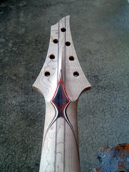

Aujourd'hui j'ai affiné les cornes de la tête, ça me plait comme ça, il faudra voir dans quelques jours... Parfois un peu de recul est nécessaire. C'était le cas pour la volute diamant, qui ne me plaisait pas totalement, que j'ai affinée un peu aussi :
J'attends un colis d'ébène de macassar, je vais coller une pièce en losange sur la partie en rouge pour finir la forme en pointe, pour terminer la "pointe de flèche".

Je vais attendre de recevoir l'ébène de macassar pour terminer cette volute, mais je pense que je l'affinerai encore.

Raoul a souligné le fait que le "plat" de surface du placage d'ébène de macassar serait mieux s'il suivait la forme du diamant, et l'idée me plait.farev a écrit :Belle volute ! Je trouvais ça trop chargé au départ, mais finalement, une fois un peu affiné, c'est vachement mieux ! :app:
Je suis pas sur d'avoir vraiment saisi ton histoire de placage : tu veux en remettre une couche sur le "diamant" ? Est-ce bien nécéssaire ? :sif:
Je pense recoller un morceau d'ébène de macassar figuré dessus, et tailler l'ensemble encre plus fin pour avoir une vraie "pointe de lance". Là, je trouve encore le dessin de la pointe un peu massif. En même temps, ce n'est pas évident de conserver une symétrie quasi impeccable... :?

personnellement, je ne l'affinerais pas trop, tant d'un point de vue solidité que d'un point de vue esthétique, par contre, je rejoint l'avis sur le plat qui n'est pas très harmonieux :)

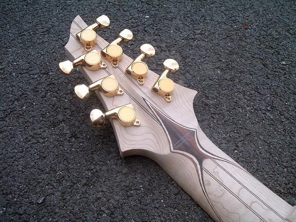

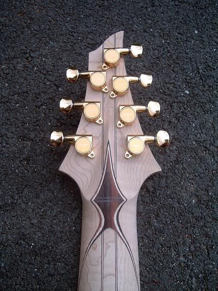

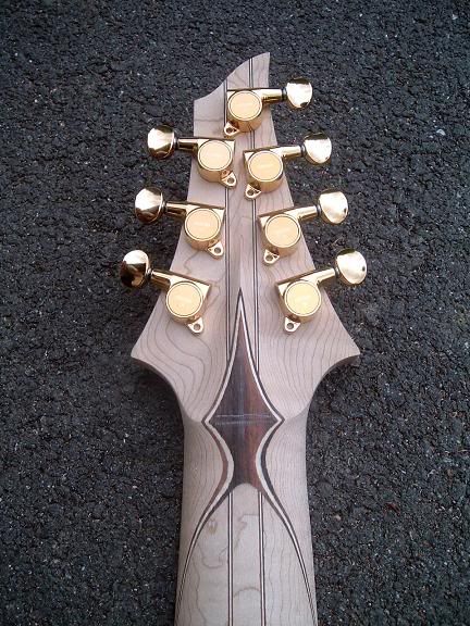

Re: 7cordes Bariton"Eithel": Mécas à la Warwick ou droites?
En attendant de faire cette jonction corps/manche, j'ai monté les mécas Gotoh sur la tête, petite simu pour me mettre en haleine... J'aime beaucoup. :D
je ne sais pas si je les fixe perpendiculaires à l'axe du manche, ou si je suis les contours? photo 1 ou 2? j'ai une préférence pour la 2 mais... Je doute...

- Necromagnon
- Messages : 11601
moi j'préfère la une.
Parce que de dos, la 2 est effectivement plus esthétique (quoique...) mais de face, les boutons de mécas qui ne sont pas à la même distance du contour de la tête, en plus de peut être être un peu gêner pour accorder, je trouve ça pas beau... :?
