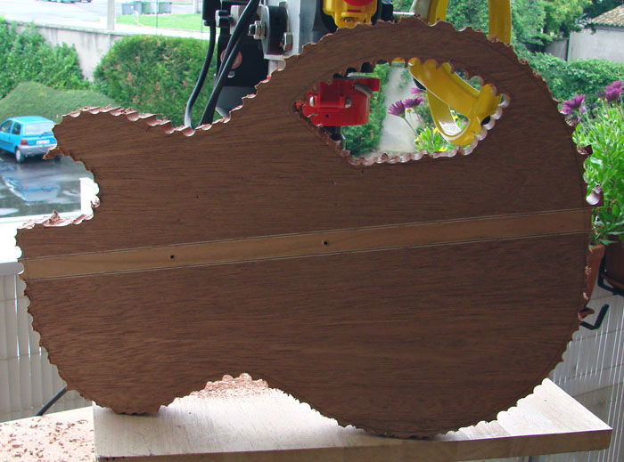

Cette après-midi, comme je suis encore en congés, j'ai continué un peu l'établi tout en testant directement avec le détourage du corps de la guitare ... vivi uniquement à la colonne :mrgreen:
Ben ça marche superbement, la hauteur est parfaite et en plus de ça, la perceuse que ma filé DolganoFF (que je remercie encore) est pas mal, avec plein de réglage de vitesse, une hauteur de perçage de l'ordre de 52mm, ça perce droit (réglage du plateau) et en plus de ça ça tourne rond, les trous de à la mèche de 10 font bien 10mm

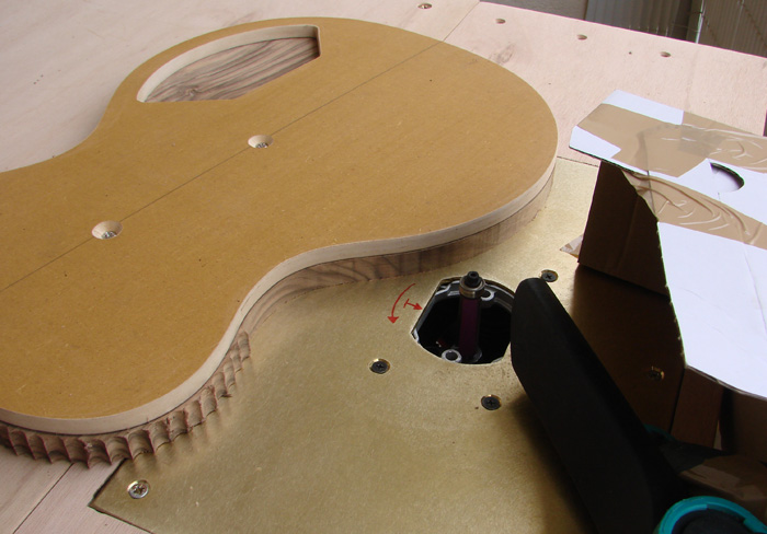

Aller, la petite tablette "défonceuse sous table" est prête à l'emploi
Alors, les deux sangles permettent de d'avoir un bon plan entre les deux plateaux histoire que tout soit droit.
Par contre il va falloir que je fasse une petite modification car le plateau de la défonceuse se cintre un chouilla sur le centre, pour le moment j'ai un serre-joint qui pousse pour rectifier le tire, mais il va falloir que je place une cornière pour rendre l'ensemble utilisable sans le serre-joint (c'est mieux).
On va pouvoir faire le détourage propre du corps et de la table
Dagda :mrgreen:
Dagda :mrgreen:

C'est perfectible
Il manque un système d'aspiration un peu plus sérieux que 3 serre-joint et l'embout d'aspi, et il faut que je fasse un "déflecteur" car la défonceuse a un système de refroidissement qui part du corps vers la fraise ... donc quand tu défonces, la poussière et les copeaux vols à 1m au dessus de l'établi :mrgreen:
Donc j'ai mis un bout de carton qui fait que le flux d'air passe sous la table, mais c'est provisoire ... :siffle:
Il me manque le rouleau ponceur, mais j'ai un idée pour ça :wink:

il fait combien d'épais ton bout de feraille ?faut que je m'en trouve un bout et je sais pas ou trouver ça :wink:
Re: Etabli en bois - plateau support de défonceuse!! p8
chercher à "récupérateur de métaux" dans les pages jaunes, avec un peu de bol tu trouvera ce qu'il te faut pour trois fois rien. Si tu passe sur Paris, y'a weber métaux, mais il faut etre patient
- Messages : 14892
C'est du laiton que j'avais en stock depuis ... pfff ... 6 ans !!! j'avais ça de mon paternel.
Elle fait 3mm d'épaisseur et avait pil poil la bonne taille :mrgreen:
Dagda qui va continuer à peaufiner son établi
