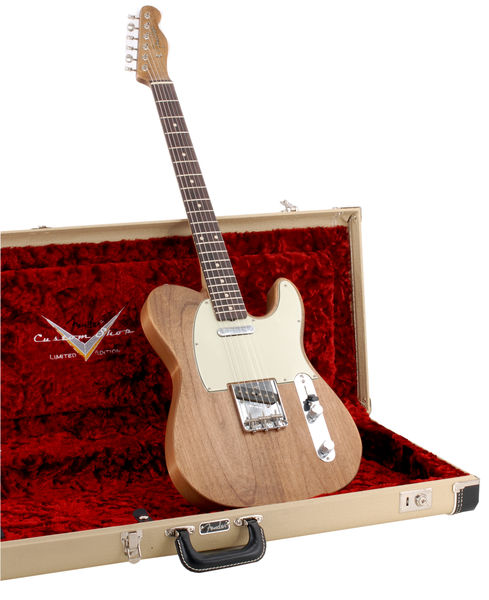

Bon là il y a beaucoup de questions. Je vais essayé de te répondre avec mes connaissances (merci de me corriger si je dit une connerie.Réré a écrit : Par contre, je me pose de nouvelles questions :
- (B) Concernant la taille du manche au sillet : sur ma N4, le manche est ultra fin à cet endroit alors que sur la Tele, le manche est beaucoup plus épais car commence déjà à se profiler la forme de la tête. D'après vous, si j'affine le manche, est-ce que la tête ne sera pas plus fragile? Ou faut-il que j'agrandisse légèrement la partie entre le sillet et la tête?
- N'y aura-t-il pas un problème de compatibilité sur la longueur du truss rod avec la forme SEC?
- (A) : point esthétique. Etant donné que je vais pas mal modifier les courbes originales de la Télé (SEC + échancrure du modèle Deluxe), je me dis que le poids sera peut-être raisonnable. Du coup, peut-être pas besoin de mettre une table.
Je me dis toujours que l'érable avec l'aulne risque de faire un peu fade. Donc pourquoi ne pas couper le manche au point A, sous la plaque de chevalet. Qu'en pensez-vous? Est-ce que ça pose des problèmes de solidité, est-ce que ça joue sur le son? Sachant que le chevalet, sera vissé sur l'érable mais posé à cheval sur l'aulne?
En face arrière, je ne sais pas si je laisse le manche traverser toute la longueur, ou si j'affine son épaisseur pour le "caler" dans l'aulne (on ne verrait que de l'aulne à l'arrière). Qu'en pensez-vous?
Merci pour vos idées!!!
Pour le manche (épaisseur et largeur), sur ce domaine tu fais ce que tu veux. En clair tant que tu ne traverse pas le manche c'est tout bon. Je te dit ça parce que ça m'est arrivé, ça m'a couté un manche et une touche et les frets :pac: plus le temps et mes muscles :pac: :pac:
Bref il faut faire attention à l'épaisseur du trust quand on fait le galbe du manche au sillet.
En ce qui concerne la fragilité pas de soucis il n'y a pas de raison pour que ça casse donc pas besoin d'agrandir quoi que ce soit.
Pour la longueur de trust et le SEC pas de soucis non plus. Le trust est là pour mettre en bonne forme le manche. Ton sec est sur le corps pas sur le manche donc pas d'incidence. Regarde sur ton plan le trust s'arrêtera vers la 14eme case doc largement avant ton sec.
pour le reste comme tu le dit c'est de l'esthétique donc tu fais (presque) ce que tu veux sauf a mon avis couper le manche au point A il n'y a aucun intérêt. Soit tu fait un manche traversant avec deux ailes soit tu fait un manche traversant qui s'incruste dans le corps pour que le dos soit uni mais le coupe pas au milieu.
Sinon visé aulne érable pas de soucis.
Pour le poids avec ton projet tu retire pas mal de matière (SEC + chanfrein stomacal) ça va alléger l'affaire c'est sur. Par contre pour le look l'aulne n'est pas un bois super beau donc c'est chacun son gout après.
Pour le poids de ma télé la mienne est en frêne donc rien a voir avec ton projet.
Voilou pour ce que je sais après les autres pourront te dire ce qu'ils en pensent.

Merci pour l'ensemble des réponses.
Tu pourrais précise ton idée s'il te plait. Je l'arrêterais où dans ce cas là le manche?Fonzy a écrit : soit tu fait un manche traversant qui s'incruste dans le corps pour que le dos soit uni mais le coupe pas au milieu..
J'avais vu cette Télé chez Thomann. Elle était présentée comme ayant un corps en aulne (je pense du haut de gamme et la couleur a dû être foncée par l'huile). Les veines sont magnifiques je trouve, ça ressemble à ma N4. J'adore!Fonzy a écrit : Pour le poids avec ton projet tu retire pas mal de matière (SEC + chanfrein stomacal) ça va alléger l'affaire c'est sur. Par contre pour le look l'aulne n'est pas un bois super beau donc c'est chacun son gout après.

Pour ton manche, le truc, c'est que le côté sympa d'un manche traversant, c'est que la guitare devient principalement un manche avec juste 2 ailes collées dessus !
Si tu arrêtes le manche au milieu, tu te compliques la vie : tu mets quoi dans l'espace du prolongement du manche ?
Ton idée revient du coup à faire un manche avec un très long talon :roi:
Pourquoi as tu pensé à arrêter le manche là ?
Est-ce que tu vas faire une table rapportée ou pas ?

tu peux pour avoir un dos d'une seul pièce faire un U dans le corps pour incruster ton manche mais c'est plus compliqué a faire qu'un manche traversant "normal". (je sais pas si je suis clair là :? )Réré a écrit :Merci pour l'ensemble des réponses.
pour la télé en aulne que tu montres elle est superbe et comme toute les grande entreprise ils peuvent faire une sélection de bois drastique ce qui n'est pas notre cas. Pour ma part les deux corps en aulne que j'ai eu ben ils avaient pas cette tronche.

Parce que je trouve que l'érable avec l'aulne, ça fait fade, pas assez de contraste. Surtout que je comptais mettre une finition huilée naturelle...LGDA a écrit : Pourquoi as tu pensé à arrêter le manche là ?
Ah... bah vu comme ça, ça change effectivement toute la donne...Fonzy a écrit : pour la télé en aulne que tu montres elle est superbe et comme toute les grande entreprise ils peuvent faire une sélection de bois drastique ce qui n'est pas notre cas. Pour ma part les deux corps en aulne que j'ai eu ben ils avaient pas cette tronche.
C'est vraiment impossible à trouver?
Si tel est le cas, ça va vraiment finir en table en érable ondé...

D'après Fonzy, c'est délicat de trouver de l'aulne de bonne qualité...
- aymaleo
- Messages : 12067
- Localisation : Le Mans
Re: Une Télécaster sur mesure faite par des doigts de fille?!
L'aulne ondé se trouve assez facilement aussi :siffle:

Ça fait longtemps que je n'y suis pas allé, mais une scierie a 30 km de chez moi avait de l'aulne ondée de jolie qualité pour une bouchée de pain.

Au fil de la discussion, j'ai divergé... Erable ou aulne ondé ou autre, j'en suis pas encore vraiment à ça pour le moment.
Par contre, je crois que c'est corps creusé avec table obligatoire et pas corps massif...
Il faudrait que je trouve une table qui donne le même aspect de veines que sur la photo de Télé dans l'idéal. Mais j'ai pas encore assez creusé les essences des bois, je sais pas si ça se trouve ou pas... à suivre...

Une jolie table en frêne que tu teintes. Ça a en général un beau veinage qui se rapproche de ton aulne.
