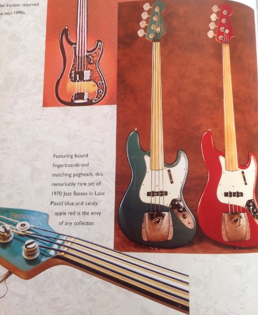

+1 la touche est splendide!!!! Ne gâche pas cette touche avec des bouts de ferrailles....fait une fretless!!!!! :mrgreen:

Chouette, c'est moins courant les fretless touche érables et pourtant... J'adores justement les premières fretless de chez Fender:
