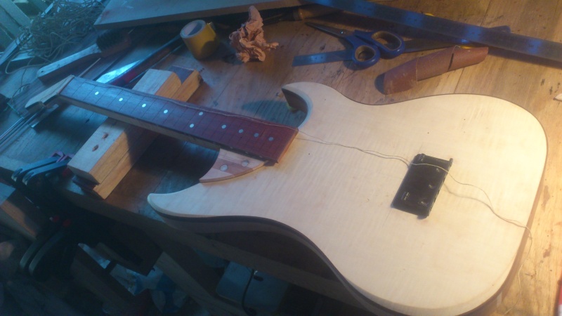

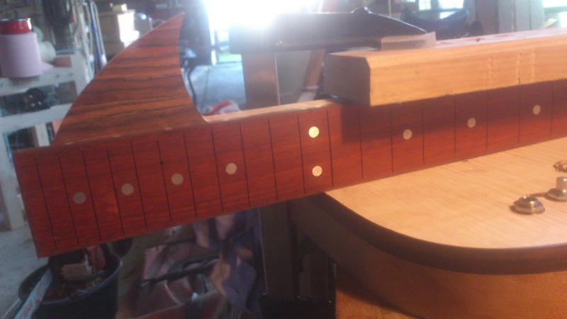

Bon moi aussi j'ai avancé cet aprem :linux:

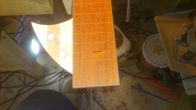

Et pour bien commencer, j'ai fait "the grosse connerie".... Franchement je m'en suis voulu, j'ai voulu faire un radius composé, j'ai donc attaqué au rabot pour dégrossir... Vous imaginez la suite ? J'en ne sais pas quel délire m'a pris de passer le rabot sur une touche déjà slottée, à contre fil en plus, non mais j'vous jure :pac: :gr: :gr3: :gr2: :gr4: :gr5: Donc un gros scratch dans la touche et j'ai pas retrouvé le morceau, il a du se briser en plusieurs bouts...
Donc ça va être difficile de faire un flipot proprement à mon avis. Donc j'ai eu une idée plutôt pas mal, c'est à dire de scaloper les 5 dernières cases dans les aigus ! Comme sur ma Lâg The Beast, et c'est sympa dans les aigus sur les dernières frettes. Vous en pensez quoi ?
Donc c'était la connerie du samedi. Un peu dégoûté quand même, j'avais envie de me mettre des baffes. Et du coup je suis allé boire une bière, pas méritée par contre, mais tant pis.

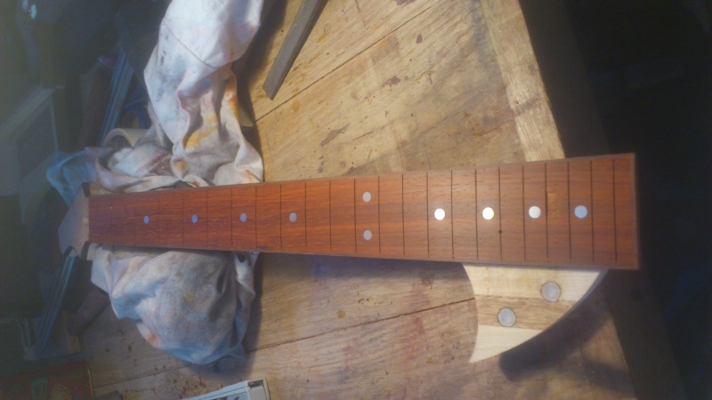

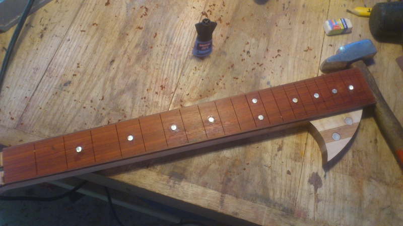

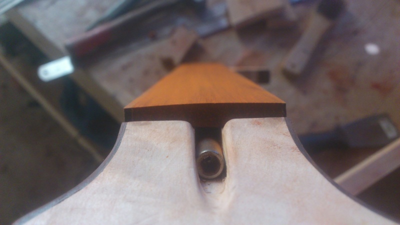

Breeeef ! La suite ! Donc radius composé 12" vers 16" à la cale à poncer, en fait en suivant les génératrices du cône de touche ça se fait plutôt intuitivement, faut se lancer quoi, il faut juste faire gaffe à la planéité de la touche. Là je suis pas trop mal :
Perçage et collage des dots en alu :
Et maintenant ça brille :linux:
Repères de côté, même traitement :
Placement du chevalet :

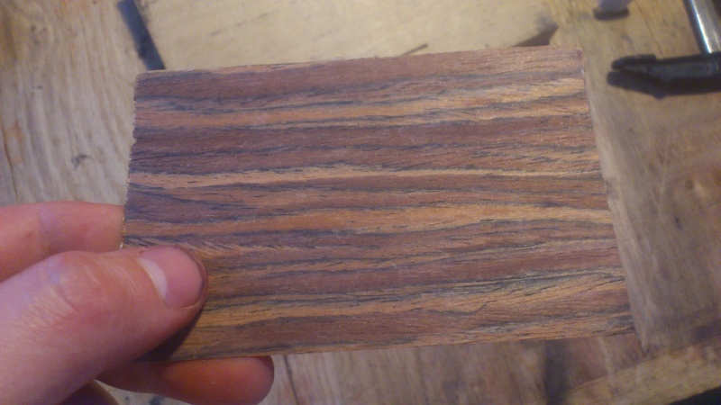

Le placage de la virgule :
Que j'ai doublé, pour que ce soit plus rigide et plus facile à coller :
Et collage :
Tous les perçages d'électronique sont faits, et j'ai mis la table à épaisseur au niveau des cavités à 4 mm. Il me restera les défonces micros.

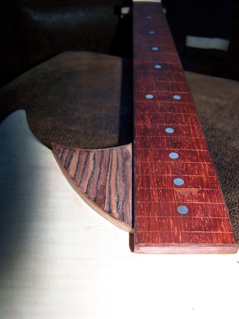

J'ai affleuré le placage de la virgule :
Et la filetterie, sans feuillures donc, le filet vient en recouvrement par dessus la table au niveau du joint, ça fait nickel :
Mis à part le gros scratch dans la touche, je suis plutôt content de moi ! Il restera du peaufinage à faire un peu partout pour que ce soit nickel.
:biere:

Ah m**de tu as fait les dots. J'aurais peut-être tenté une incrust sur plusieurs cases...

C'était une idée l'incrust sur plusieurs cases, mais le resciage des slots aurait été compliqué étant donné que les filets étaient posés... J'aurais pu fabriquer une mini scie à frettes de 2-3 cm de long mais la flemme... Le scalopage ça devrait bien rendre, c'est bizarre à jouer au début, mais c'est pas mal, on s'y fait bien :linux:

La virgule comme ça, je trouve pas ça très heureux, surtout que le bout est très pointu. A ta place je retaillerais la longueur des inserts et je ferais comme sur les modèles originaux avec un rayon qui vient mourir au niveau de la table.

Jaha a écrit :La virgule comme ça, je trouve pas ça très heureux, surtout que le bout est très pointu. A ta place je retaillerais la longueur des inserts et je ferais comme sur les modèles originaux avec un rayon qui vient mourir au niveau de la table.
Si je suis parti comme ça c'est que ça me plaisait :wink: Et je t'avoue que j'ai franchement pas envie de dépendre ce que j'ai fait.

Pour ta touche tu peux pas retrouver le morceau arraché et le recoller???

Je sais pas pour toi mais dans mon cas, quand il est potentiellement possible de se viander sur un truc pointu et en faisant des dégâts au passage, en général, ça loupe pas

Sinon je ne suis pas convaincu par le placage de la virgule, il est supposé rappeler un bois que tu utilises ailleurs dans la guitare ? A part ça, tutti bene mec, c'est une affaire qui roule cette pelle :beer:

TangerineDream a écrit : Sinon je ne suis pas convaincu par le placage de la virgule, il est supposé rappeler un bois que tu utilises ailleurs dans la guitare ? A part ça, tutti bene mec, c'est une affaire qui roule cette pelle :beer:
Bah en fait là il jure un peu, mais avec la teinte et le vernis ça rendra mieux, il prendra à peux près la même couleur que les filets je pense !

pour ta touche, tu change toute la case sur 2mm de profondeur, ça ne se verra pas une fois les frettes posées.

C'est une solution, merci ! Faut que je trouve un bout où le fil correspond à peu près. Je verrai ce que je fais au moment venu, soit un changement de case, soit scalopage des dernière cases, ce qui en soi est sympa aussi :)

Pareil pour moi je suis pas vraiment emballé par le placage de la virgule
Pour la touche, pas de bol mais a part changer la case ...
ceci dit elle va être superbe cette gratte :beer:

Ah, c'est ballot cette histoire de touche…
Eût il fallu que tu radiusse avant de slotter ? (c'est possible, ça ?). Ou bien c'est juste la faute au contre fil ?
La virgule je suis pas fan non plus, moi je l'aurai faite noire…mais c'est toi le patron ! :beer:

Pour ne pas faire dans l'original, le placage en lui même est sympa mais n'y a pas de rappel d'une autre partie de la guitare, du coup pas trop fan non plus du rendu, mais du moment que ça te plait.
Par contre j'ai peut être raté un truc, mais pour ta virgule justement, pourquoi avoir rajouté un plis d'acajou et finalement mettre un placage dessus?

pascal_zx7r a écrit : Par contre j'ai peut être raté un truc, mais pour ta virgule justement, pourquoi avoir rajouté un plis d'acajou et finalement mettre un placage dessus?
Probablement pour éviter que le placage ne marque avec les trous des inserts qui se trouvent dessous je suppose

Pronto a écrit :Ah, c'est ballot cette histoire de touche…
Oui c'est possible, c'est juste un peu plus chiant quand tu le fais à la main. Un radius composé ça se fait généralement après avoir taillé la touche en trapèze. Ce qui implique de retrouver la perpendiculaire à l'axe avec une fausse équerre ( ou un autre moyen) et le radius complique un peu le boulot quand on n'est pas habitué à scier sans aide de cale. (On peut toujours bricoler une cale plus ou moins adaptée, mais c'est chiant).
Après avec une slotteuse, je ne pense pas que ça pose le moindre problème. Les quelques éclats qu'on peu parfois trouver sur les chants sont généralement mineurs et principalement liée à une scie pas top. Suffit de bosser avec du matos correct :)
Mais globalement, le rabot c'est pas trop adapté pour ça. Surtout sur un bois un peu tortueux. C'est un coup à faire de la merde.
