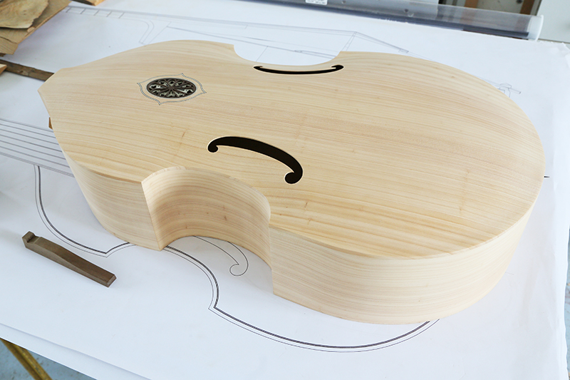

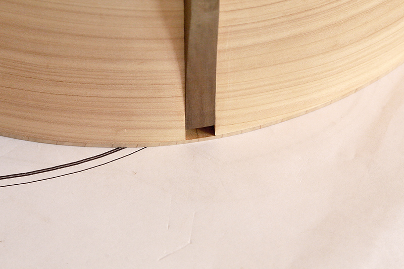

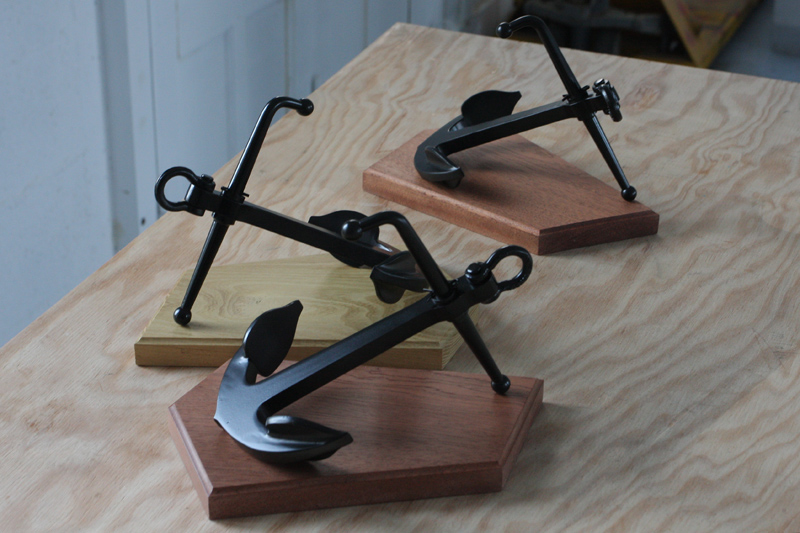

ROBERTOTO a écrit :https://servimg.com/view/13456679/7901#
Il est donc nécessaire d'entailler un peu la base inférieure de la table pour laisser passer l'ancre.... ça m'avait échappé sur ta 1ère viole,
Tu as certainement dû sauter une page! viewtopic.php?f=15&t=20958&start=140#p617125
et ton ancre a une forme très réussie, très design, souvent elles sont moins abouties... on perçoit là le professionnel de la mer !
Les ancres dont tu fais allusion, j'en ai également fabriqué! http://www.metabricoleur.com/t1757-ancr ... -miniature

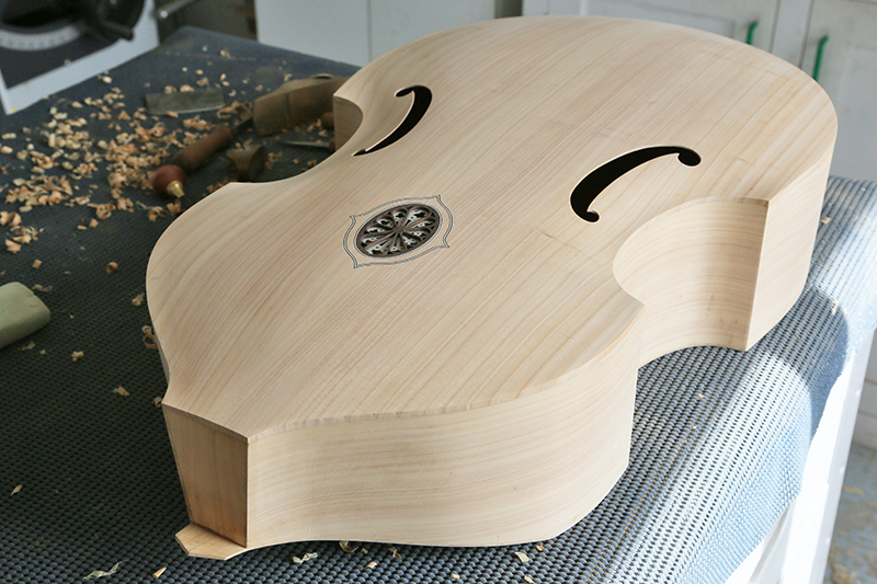

Pour ajuster la table sur les éclisses, j’utilise, rabot, canif, racloir et papier de verre.
A ce stade, le coffre fait 1080g (970g pour la précédente).
Reste la pose des filets...

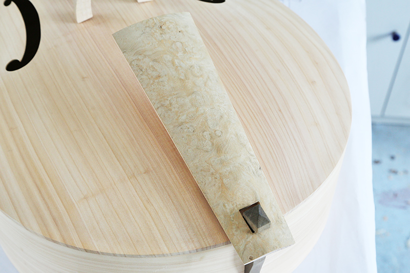

Comme je n'ai pas voulu entamer la pose des filets en fin d'après midi, j'en ai profité pour m'occuper du cordier que j'avais plaqué dans la matinée.
Le joli plaquage en ronce. J'ai prévu d'y rajouter des filets.
Le galbe du cordier étant plus prononcé que celui du plan, ainsi qu'une table plus ventrue, font que l'ancre se trouve un peu courte!
Je ne vais pas la refaire pour si peu, je vais juste rajouter un morceau, et pourquoi pas d'une autre essence! (déjà vu!)

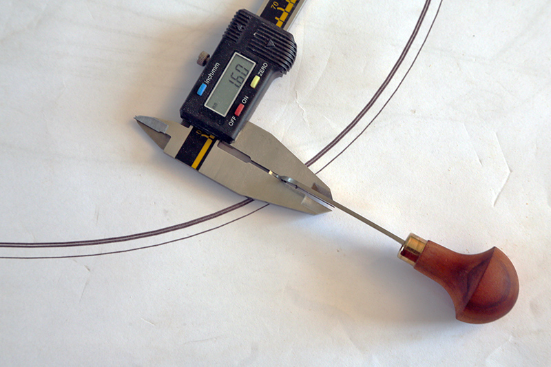

Impossible de poser des filets de 1,6mm avec un bédane de 2mm! J'ai donc dû réduire la largeur du Pfeil à la pierre à huile. C'est pas rapide, mais ça m'a permis de le faire avec précision en gardant les dépouilles.

Le cordier n'appuie pas du tout sur la table ? il n'est donc pas nécessaire d'y poser un sillet pour la protéger comme sur les violons et violoncelles.

Les ancres sont vraiment très belles, tu es un touche-à-tout expert !

ROBERTOTO a écrit :Le cordier n'appuie pas du tout sur la table ? il n'est donc pas nécessaire d'y poser un sillet pour la protéger comme sur les violons et violoncelles.
Ça existe également, mais c'est rare.
La mienne est montée de manière classique, le cordier ne touche pas la table.
ROBERTOTO a écrit :tu vas le teindre un peu pour faire davantage ressortir sa texture ou il restera dans sa teinte ?
Non, je vais lui garder sa couleur naturelle.

Je me suis contenté de terminer le cordier.
J'ai également rallongé l'ancre. Du coup elle est un poil trop haute, je la couperais avant de la coller
Le filet est en érable et bois foncé est le même que la rosace et l'ancre.
Je suis également revenu sur le réglage des lames de mon trusquin à filet en réduisant la largeur des tracés. J'ai également revue l'affutage de mon canif en affinant la lame.
En effet, les filets ne rentraient plus serrés comme sur la première.
A suivre...

Toujours 2 ou 3 questions, là sur le placage, (j'en ai fait un peu en marqueterie, mais il y a bien longtemps).
quelle épaisseur le placage du cordier ? quelle colle ? quel fournisseur ?

Pour coller ce plaquage, j'ai utilisé de la colle vinylique .
Ici c'est le cordier de la première.
Comme je ne savais pas trop ce que j'allais faire, j'ai couvert toute la surface. Après une première tentative avec des filets classiques, qui ne m'a pas plu , j'ai enlevé le pourtour pour faire ce motif.
Le filet, comme le bois foncé, sont collé à la cyano.
Le plaquage de loupe m'a été donné par un menuisier qui n'en avait plus usage, les autres sont simplement coupés à la scie à format. Ils font 7/10 d'épaisseur.
