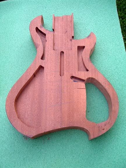

Régime terminée pour Miss Eithel. J'ai fait une dernière minuscule défonce au niveau de la corne supérieure (saleté de guide, il a bougé le bougre :gr2: ; évidemment j'avais oublié de serrer un serre joint :sif: ); et laissé tombé les défonces que je voulais faire au niveau du chevalet.
Ca donne ça :

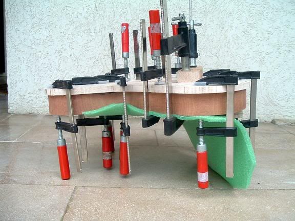

Après un bon petit nettoyage de l'intérieur des défonces, j'ai collé la table érable :
Je laisse sécher, et je vais enfin pouvoir déterminer l'angle de renversement à donner au manche. pour la SG j'avais fait un gabarit avec angle de 2° pour la défonce du tenon, pour Eithel je pense donner l'angle au talon de manche directement.

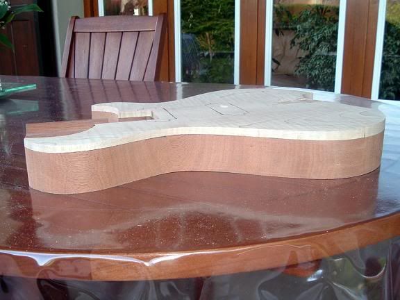

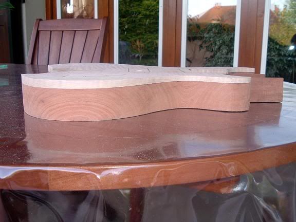

J'ai donc collé la table ce matin, et l'ai détouré cet après-midi avec une fraise à copier (yes!) dont le roulement de copiage se trouve en bas... Elle ne me sert qu'à ça, inutile pour les divers gabarits de défonces diverses...
La table est bien plaquée, mais il va encore falloir poncer les contours pour rattraper le petit rebord sur le sipo, visible à certains endroits, donnant l'impression que la table n'est pas en contact.
One side :
and ze ozer :

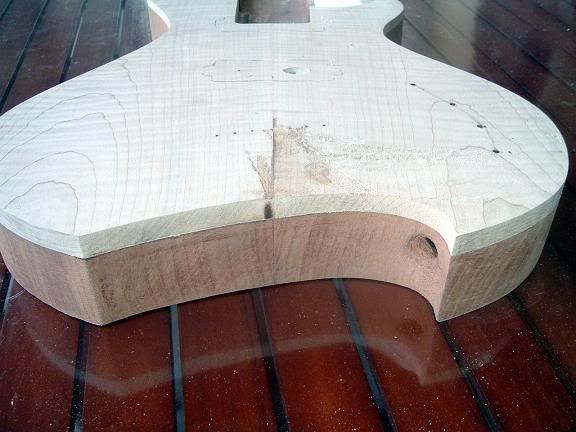

Et maintenant, place à l'horreur... (heu...
ben voilà ce que c'est quand une égoïne part en vrille au débit de table... (re
Le rabotage a rattrapé une partie de la bourde, je me suis débrouillé pour la placer à un endroit ou le galbe de table devrait l'effacer... Mais bon, fais ch... quand même. Il va falloir que je modifie le galbe initialement dessiné, en même temps c'est quelque chose que j'envisage depuis un moment car les deux petits galbes latéraux étaient finalement un peu tristes. De fait, plus d'hésitation.
La table fait donc 10mm au final (à part à certains endroits...
Maintenant, je vais pouvoir me remettre sur le travail du manche, le terminer et ainsi déterminer l'angle de renversement de celui ci.

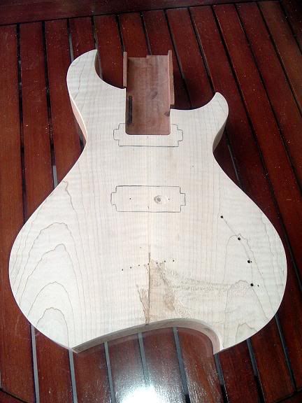

petite vue d'ensemble du corps, l'érable est joli, malgré ses cicatrices... ( :gr5: Je crois que je vais aller hurler au milieu des bois).
Modifié en dernier par tubart le sam. 5 sept. 2009 16:07, modifié 4 fois.
Re: 7cordes Bariton"Eithel": Des plaies et des cicatrices, AIE!!
le galbe à la scie ça se fait :mrgreen:
fait tes courbes de niveau et je suis sur que cette vilaine cicatrice ne sera qu un lointain souvenir

Un détail pas encore visible sur la photo, mais décidément, je suis fan de cet érable, il est superbement ondé, j'ose espérer que la finition le mettra en valeur. Hum, nous n'en sommes pas là... :?
Normalement je devrais effectivement pouvoir effacer tout ça au galbe, c'est pour cette raison que j'ai placé la table de cette manière, je pense que la partie endommagée sera gérée à la main effectivement, c'est plus rassurant...
Il faut que je redessine le galbe, alors la question se pose... galbe suivant le dessin du fond du corps (l'échancrure dans laquelle je branche le jack), ou galbe plus classique, plus "les paulien"
je penche pour le premier quand même... pour donner un relief intéressant à la table.

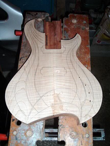

Re: 7cordes Bariton"Eithel": Question de galbe...

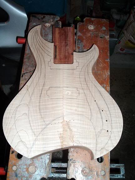

pour imager un peu, j'ai taggué la table...
Première version : avec un chanfrein d'arrière table assez important, couvrant l'embase des cordes thru body, mais peu creusé.
Le reste, à la "Les Paul".
Deuxième version, galbe Les Paulien plus prononcé et galbe d'arrière-table plus effacé...
Post suivant : adoucissement contours
Et juste au bout de la cicatrice le gros chanfrein c'est possible?
- tubart
- Messages : 4954
Oui ça ne pose pas de souci... Tu proposerais d'arrêter le chanfrein à raz les ferrules de cordes plutôt que de les recouvrir?hyperion a écrit :Et juste au bout de la cicatrice le gros chanfrein c'est possible?
