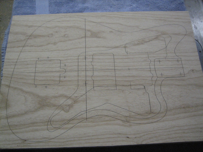

brut pour un corps de jazz il faut 500 mm x 370mm environ donc 500mmx 190mm fois 2 en gros bien que en 3 partie ça doit passer vu que je veut faire white blonde le blanc doit permettre de passer les joints sous silence
mais je suis pas pressé y en a une à finir d'abord mais faut que je mis attelle j ai toutes les pièces :mrgreen: (la jazz creuse )

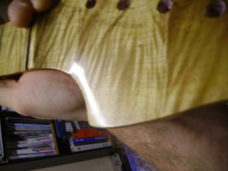

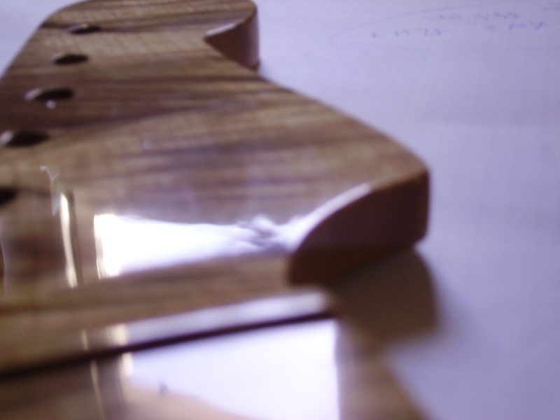

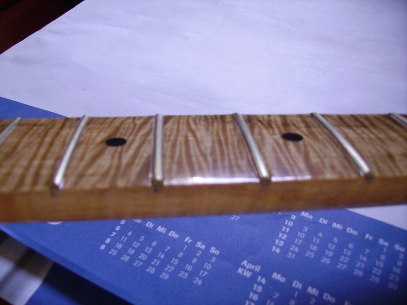

je n arrive pas à prendre les défaults en photos :pac:
et le vitrificateur c'est vraiment la misère :? une fois tout poncé ça parait bien ,tu polis et la les défauts arrivent au gallop :? c'est vraiment trop fin en polissant tu passes à travers les couches ,les creux ne se comblent pas il faut faire des couches regulières en épaisseur sans défault enfin ça brille mais c'est pas ça et j ai toutes la finition du bord des frettes à me taper et je sais pas comment faire en plus :?

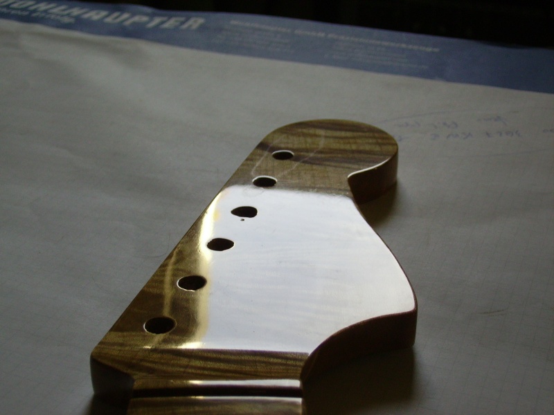

bon j ai continué à essayer de rattraper les différences de vernis
y a que sur la tete ou ça me casse les bonbons c'est pas vraiment plat j ai des bosses que je vire tranquilou
là je ponce au 1200 à l eau puis je polis (à la mano :shock: ça fatigue :pac: )
est que en montant genre 1500 ou 2000 à l'eau mes transperçages de couches serait moin visibles :?:
et qui n aurais une technique pour polir vers le bord des frettes ? :( (mes cases sont ondulés :sif: )
Messages : 17608
Re: jessy 2 alias pépé le putois rererevernis
Si tu monte au delà du 1500 et que tu polis avec ce qu'il faut (plusieurs pâtes de grains différents) les "courbes de niveau" des couches ne se verront plus. MAIS, polis à la machine, à la main c'est la garanti d'un truc mal fait tellement c'est chiant et long...

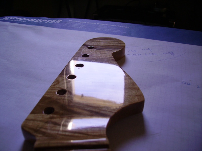

je pense investir dans le kit de départ polir malin
c'est une bonne idée?
parsque pour l instant j ai que de la pate à polir abel auto la p5
que je frotte à la main et c'est crevant :oops:
autrement j ai ça qui se monte sur une perceuse je peux peut etre essayé au lieu de tout à la main :| Image
que me conseilles tu ?en liquide ou pate sachant que je peux pas acheter une roue de 300 mm pour polir j ai un budget qui est très serré :cry:
mais je vais en avoir besoin pour la lp parsque je suis sur que je vais percé les couches :(

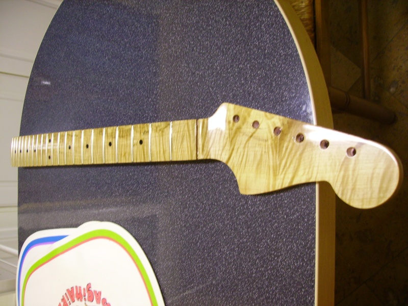

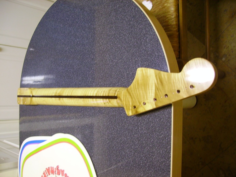

là je vous met une photo j ai rattrapé des bosses :linux: (bon je sais y en a encore :? )
j avance petit à petit mais c'est très long vu que j ai très peur de percer (et encore toutes les cases à faire :triste: )
