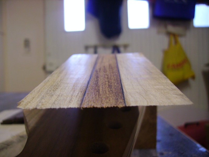

Comme je suis là pour apprendre, je vais le faire (scie, rabot + racloir) au pire je me retrouverais avec le résultat actuel (ou pire :non1: ).... Mon inquiétude réside dans le trait de scie d'entrée qui me fait toujours un espèce de "bourrelet" (du fait des premiers aller/retour) . Pour avoir un résultat convenable pour ce côté de la coupe je vais essayer de faire le 1er trait de scie avec la microsaw en mettant une cale pour empêcher tous dérapages intempestifs .... :wink:
Si vous avez d'autres idées, je suis preneur tout en sachant que la méthode de la F.A.Q et mon savoir faire m'ont conduit à mon joint de compèt' :mdr8:

celle là c'était ma 2 ème coupe
l'amélioration entre les 2 c'est que j ai commencer pour la 2 ème à la scie à frette 0.6 bord guidé sur le tasseau et qui est bien plus rigide que la jap
quand la scie à frettes passe plus tu prends la jap pour 4 cm à peine donc tu peux vraiment pas trop devié ou tu le fais exprès :wink:

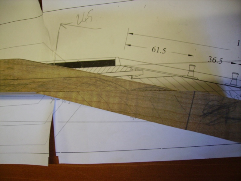

le montage pour la coupe à 13 °
pendant la coupe
la coupe finie

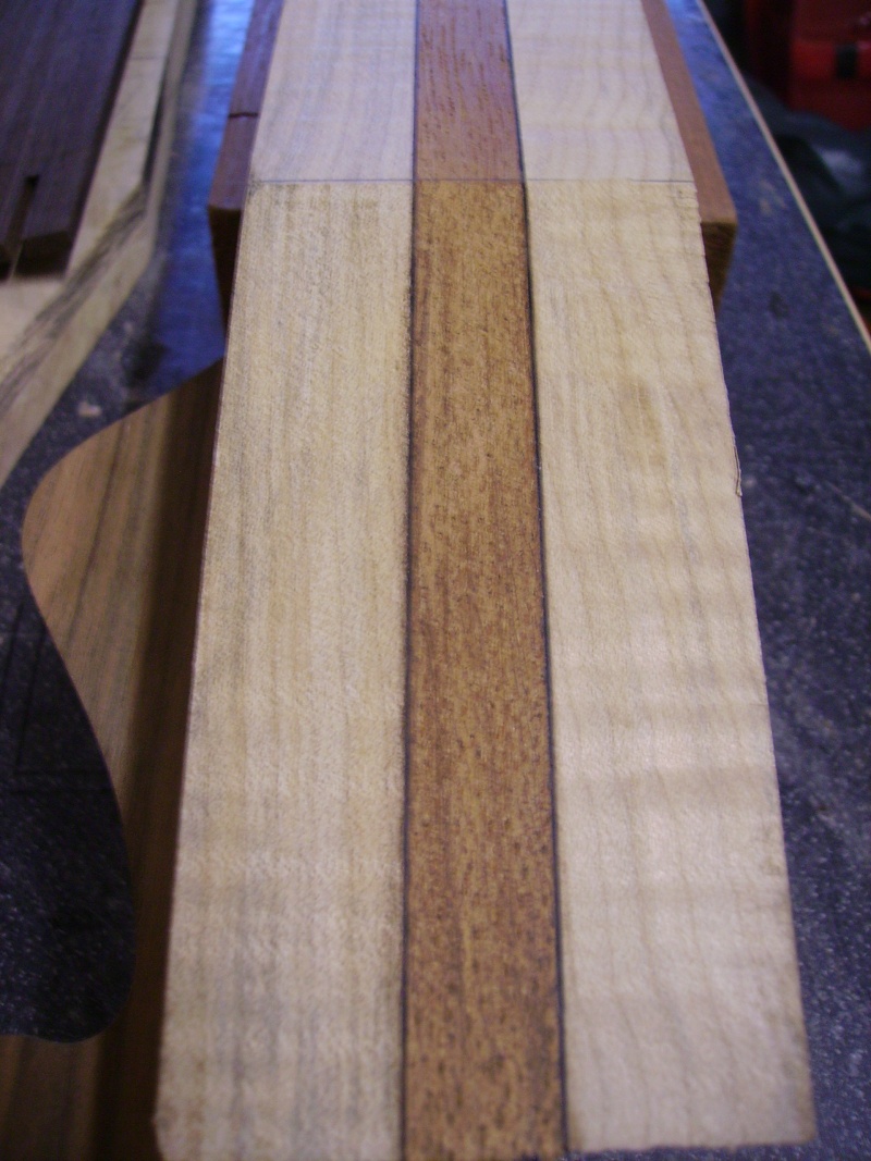

après rabotage et raclage
et une simulation du collage (je vais me faire suer :shock: )
