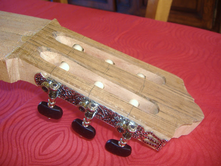

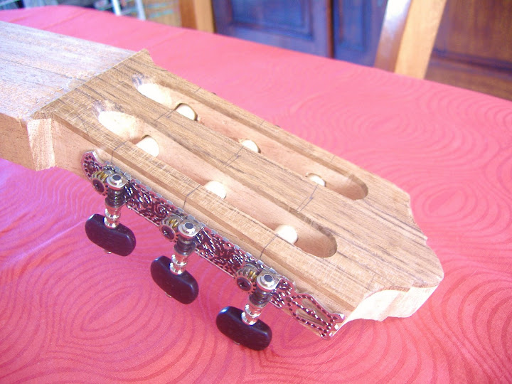

Bon les contre éclisses sont en train de sécher, pendant ce temps j'ai mis la tête en forme. Le collage de la tête rapportée à 14° et du placage de tête étant déjà fait.
(avec flash sur cette dernière photo)
Le plus pénible dans cette histoire a été d'avoir les évidements droits avec les faces parallèles... ce n'est pas encore nickel, quelques accrocs dans le placage et autour des perçages... :|

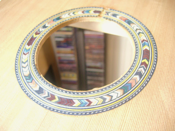

La table (red cedar) est collée, détourée puis mise à l'épaisseur : entre 2.4 et 2.7 mm, et première remarque : c'est souple ça fait peur :shock:
Ensuite mise en marche de la dremel avec support et guide pour rosace de chez stewmac, la délivrance, en 20 minutes un joli canal bien propre et parfaitement ajusté à la rosace, c'est presque trop facile :lol:
La rosace en bois est collée à la titebond, pressée entre deux planches, puis raclée. Résultat : nickel :linux:
Il reste à limer le bord pour créer un arrondi :

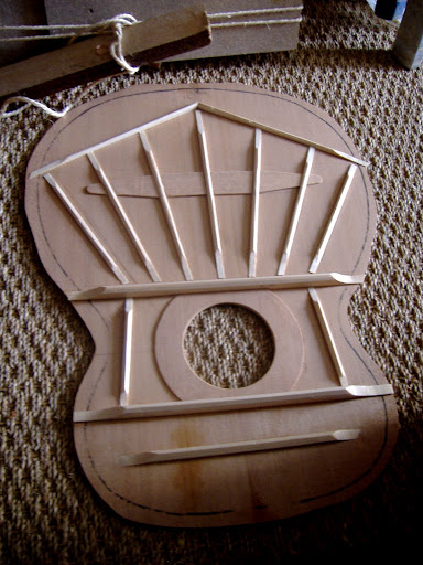

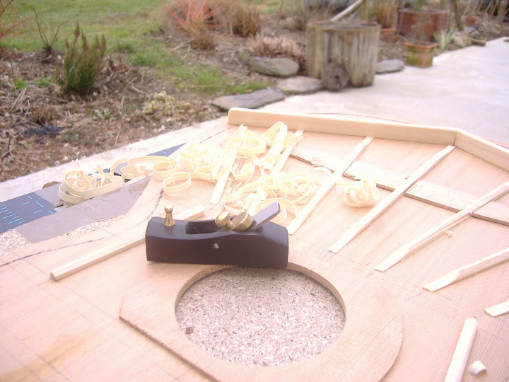

Ensuite j'ai attaqué le barrage, en commençant par les petites barres :

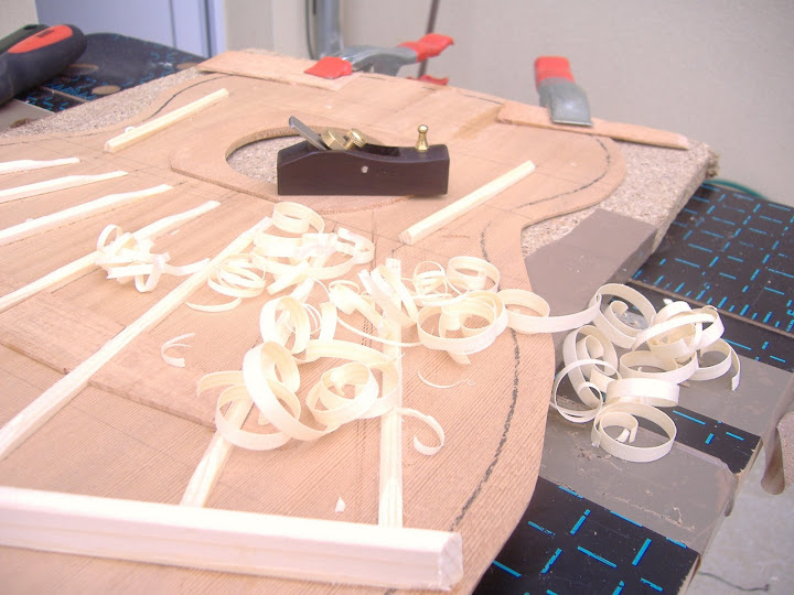

Voilà où j'en suis pour le moment, les trois barres perpendiculaires à l'axe seront collées dans la semaine, pour le moment je profite de la place pour faire des jolis copeaux aussi longs que les barres, un plaisir ce petit rabot :D

super ta rosace! :app:

Ils sont balèze tes copeaux :app:

ycon a écrit :Ils sont balèze tes copeaux :app:
+1 ! Et ça promet :app: :app: même si les cordes nylon, ça vaut pas les phosphore-bronze :mrgreen:

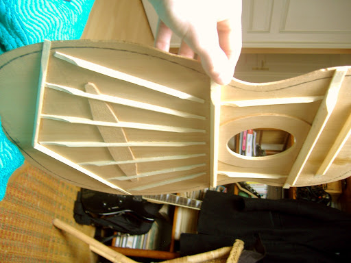

Joli travail, mais je vois que tu n'as pas lu assez attentivement le courtnall.
Le renfort de chevalet est normalement d'une seule pièce et les barreé de l'éventail sont évidée pour "enjamber" le renfort. Je connais pas ce genre de rabot, mais il est superbe. Profite de ce que tu n'as pas encore mis les barres perpendiculaires pour arrondir les bords de ton renfort de rosace, pareil pour ceux du renfort de chevalet :mrgreen:

Message par Dos »
Le rabot est beau ! D'ailleurs, je pense qu'ils ont les mêmes chez dick (me semble-t-il) les copeaux qu'il fait aussi ! C'est vraiment du joli boulot ;)

Mais tu n'as pas laissé du tout de matière à l'intérieur de la rosace?

Ah mince... j'ai fait le renfort de chevalet dans le mauvais sens du coup... il m'avait semblé voir ça quelque part, une photo d'un gars qui l'avais collé puis enlevé les passages des barres...
L'intérieur de la rosace sera en effet "au bord", le dernier filet (bleu) sera à fleur avec l'arrondi, et c'est volontaire :wink:
Pour le rabot il vient de chez Madinter, et il dépote j'adore ça :D

Il va peut être te falloir retravailler un peu le bas de tes lumières de tête : le rouleau de la mécanique a l'aire de passer un peu prés du bois .
Après , je trouve tes tasseaux étranges : celui du manche semble énorme , et l'autre très petit :?:
enfin , le renfort de bouche et peut être un peu trop épais .
En tous cas il y a du progrès , même si il reste quelque symptômes d'un travail trop rapide :wink:

Autre petite remarque, les trous pour les chevilles (mécanique) son énorme. Je crois que ce n'est pas génial, (substain plus esthétique) si j'étais toi, je boucherais et je repercerais au bon diamètre.
