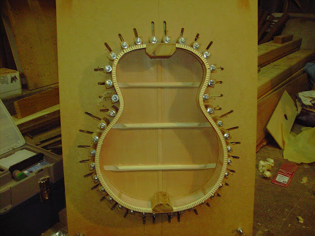

jipé a écrit :Je me demande si elle va pas être un peu tordue j'ai du mal à me rendre compte pour l'instant mais j'ai un doute
C'est surement la difficulté avec ce genre de moule , un peu comme avec les solera pour guitares classiques (j'imagine) : il faut que le cintrage soit nickel et éviter que la couronne d'éclisses bouge dans le moule . :|
Une remarque : je trouve tes barres de dos trop grosses , c'est valable pour un fond très bombé , mais c'est surement trop pour une folk (ça dépend du dit bombé en même temps ...)
--m--
Messages : 2819
Re: pas une parlor , pas une 0 , mais toute petite quand même
Et voila le fond colle .
Pour le barrage de fond , les barres sont grosses c'est vrai , mais c'est volontaire , et pour la "tordure" :mrgreen: je crois que je cumule plusieurs handicaps , c'est la 1ere que je fais dans ce moule et je pense qu'il faut prendre le coup , l'alisier se cintre très bien mais a une fâcheuse tendance à rester très souple voir carrément élastique et les éclisses ont du bouger quand j'ai collé les contre-éclisses . Autant c'est évident dans un moule traditionnel quand il y a un blème , autant la j'ai rien vu , peut être pas fais assez gaffe aussi (même surement) enfin on verra bien , on va peut être bien se marrer :D

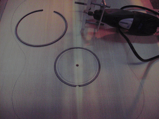

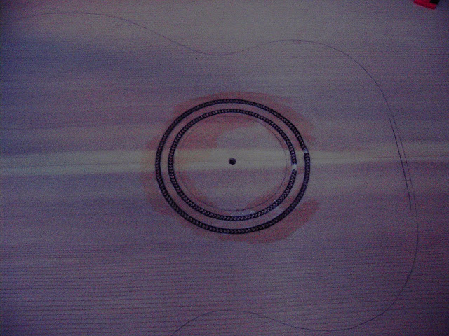

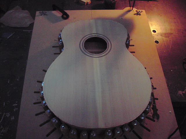

La rosace (je fais plus simple que le camarade ALF mais c'est beaucoup moins beau )
collée , nettoyée (nettement moins beau que les OM du nord et du sud )
Et la , mort de rire , :D :D la "tordure" des épaules , elle se paye quand même une belle scoliose :mrgreen:
Tant pis , c'est pour jouer du blues roots , ça fera bien la blague :D

Dommage pour cette "tordure" comme le père noël :mrgreen:
Et vérifie bien l'alignement/renversement du manche avant de coller la table ... :roll:

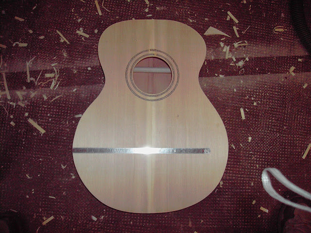

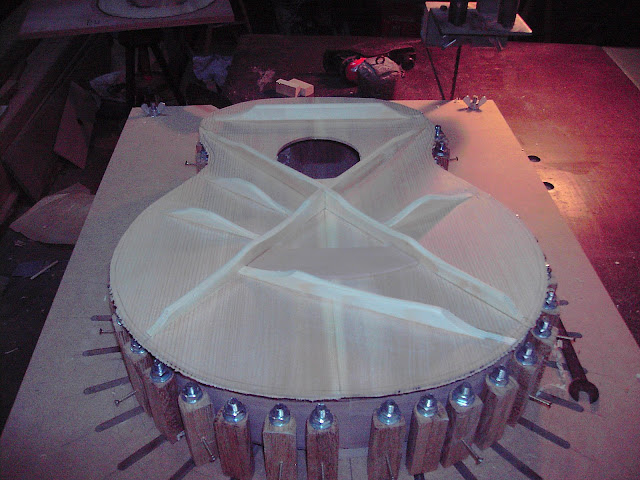

Légère avancée
le barrage minimaliste
prête à coller
collage

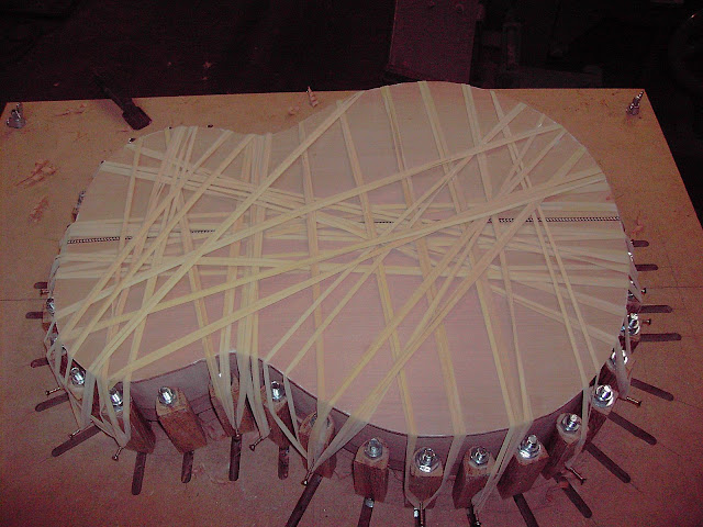

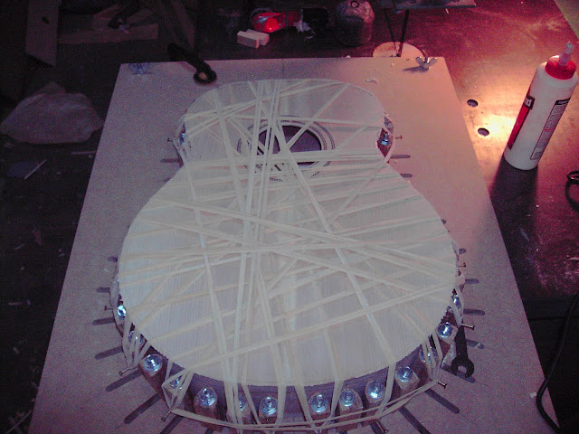

Je sais pas , si j'arriverai un jour à faire des guitares moins tordues que celle-la , dans ce moule , mais au niveau collage table et fond , c'est vraiment ZEN , par rapport au moule traditionnel et aux presses à tabler qu'il faut visser à toute allure avant que la colle ne prenne . (à mon age le stress commence à être déconseillé :mrgreen: )

Pour un barrage minimaliste !!! :shock: :shock:
Tu peux marcher dessus sans crainte :mrgreen:
Question subsidiaire : tu arrives à tendre tous les élastiques sans t'en faire claquer à la figure ? J'ai abandonné cette méthode après quelques claques bien senties :sif:

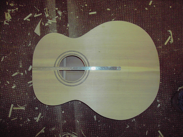

Sinon, quelle est la taille de la caisse ? Tu peux faire une photo avec une règle graduée ?

Punaise, comme coroyan...
Le barrage est ENORME!!!

avec un réglet de 30 cm
Pour le barrage les barres du X font 12 mm au plus haut par 7 mm d'épaisseur
Coriolan92
Re: pas une parlor , pas une 0 , mais tordue quand même
Message par Coriolan92 »
jipé a écrit :Pour le barrage les barres du X font 12 mm au plus haut par 7 mm d'épaisseur
Si les barres font 7mm d'épaisseur, la photo donne l'impression qu'elles font 20 mm de haut ... :sif:
ben non pourtant :wink: les élastiques pour le moment , j'ai rien pris dans la tronche , pourvu que ça dure :D

bah les rosaces elles sont sympa :wink:
j'avais un peu la flemme de me cogner les miennes, mais au vu des zorreurs de madinter, pas adaptées en diametre, j'ai fait moi meme.
pareil pour les barrages, ils me paraissent un peu zénormes... mais si tu dis qu'ils font 7x12 ils sont rikiki :mrgreen:

Vous avez raison les gars , je me suis gourré de 5 mm elles font pas loin de 17 mm de haut , je suis allé mesurer ce matin . Je les avaient pourtant débitées et collées avant l'apéro :lol:
