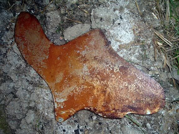

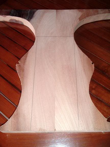

Tele Deluxe 72 en fer oxydé : ça rouille sévère...
Juste un p'tit cliché sur un OTNI (Objet trainant non identifié) trouvé dans le jardin... Certainement un morceau en métal du vaisseau d'Alf qui n'a pas supporté notre atmosphère terrienne...
Sans rire, ce matin il était poli nickel, c'est dingue de le voir comme ça 7 heures après. C'est fun comme expérience, heuheu... :mrgreen:
Chiche je la laisse comme ça en fait?
Modifié en dernier par tubart le sam. 14 août 2010 08:57, modifié 3 fois.
Re: Tele Deluxe 72 en fer oxydé : ça rouille sévère...
Bouge plus, j'fais une photo.
Il est terrible. :app:
C'est bien, le métal, pas besoin de le décorer, il se démerde tout seul. :linux:
Magnifiquement rouillé !
C'est étonnant que ça se dégrade aussi rapidement (même un peu aidé)
Non, c'est extrèmement rapide (regarde tes disques de frein après que tu n'ais pas utilisé ta bagnole une journée, par temps de pluie). Mais ce n'est qu'en surface. Un simple coup de grat-grat d'éponge et c'est parti. Pour commencer à pénétrer, c'est plus long mais on peut accélérer le procéssus avec de l'eau fortement salée ou mieux, de l'acide chlorhydrique.
Ou encore mieux; pour la tôle, tu te fournis chez Renault. :mrgreen:
Ah oui exact ! Feu ma R5 avait rouillé en moins de 2 ! :mrgreen:
:app: :app: :app:
j'ai une opel et c'est pareil... sauf que ça rouille sous la peinture, c'est fourbe!
je le verrais mieux quand elle se sera cassée en deux :mrgreen:
tubart: ouais, normal, je sqouatte la journée, faut faire gaffe! :mrgreen:
sinon il est sympa le pickguard comme ca!
c'est quoi la prochaine étape? tu fais rouillé les cordes ou le manche? :mrgreen:
Alors là, question rouille automobile, la prime est emportée haut la main par Ford dans les années 90... J'ai eu une Orion 1.8D (un tank, mon père roule encore avec, presque 300000km au compteur...) et les ailes arrières sont complètement cuites malgré plusieurs traitements...
(les amateurs de beaux bois vont me détester...)
Je vais chez mon pote demain faire l'inventaire de la tôle dispo ; j'ai récupéré il y a quelques temps de la tôle percée mais ça doit être du diamètre 4 ou 6, trop gros pour une gratte.. Quoiqu'en 4, faut voir.
Hé ben non, pour l'instant c'est rabottage du nouveau manche avec "Skunk Stripe" et détourage d'une tête Strat CBS, voilà! Et puis évidemment, la tôle du pickguard ne restera pas comme ça. Si demain je passe de la laine d'acier dessus, comme le dit phraid, je retrouve mon morceau de métal nickel. Je veux que la corrosion attaque un minimum en surface, histoire de donner un peu de relief au métal, après je ponce la rouille orangée pour obtenir un métal "figuré"Necromagnon a écrit :c'est quoi la prochaine étape? tu fais rouillé les cordes ou le manche? :mrgreen:

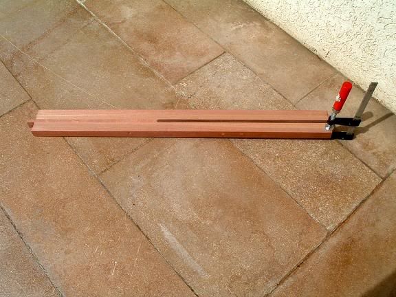

Ca arrive doucement... Week-end dans le sud annulé, je pourrais avancer dans la luthe...alzuria a écrit :LA SUITE ...

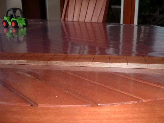

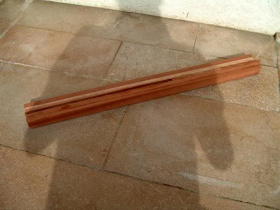

Je m'attaque donc au nouveau manche ce matin, brut de collage dans l'ombre du lutheur :

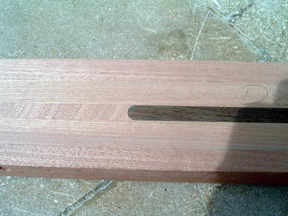

Une fois le manche raboté, avec un petit collage d'éclat dans le sapelli qui a décidé de se faire la malle

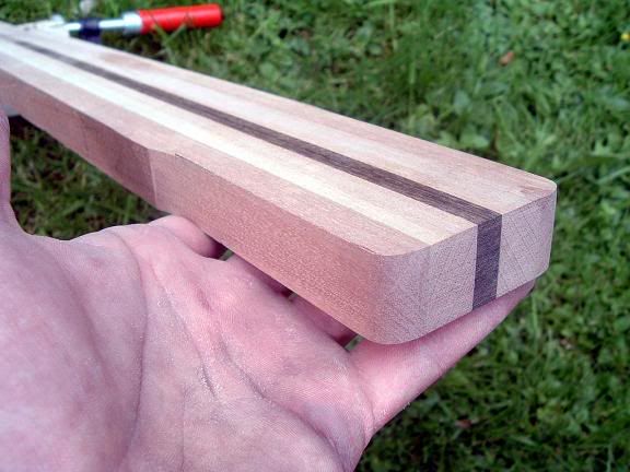

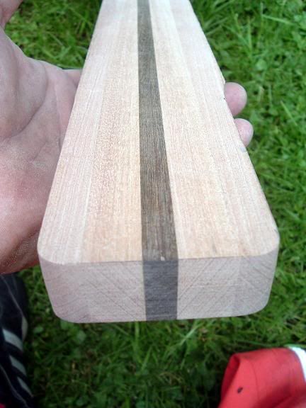

Bon, voici donc le Skunk Stripe en Ipé ; c'est pas trop mal, mais je pensais m'être mieux débrouillé pour l'extrémité arrondie insérée dans le sapelli... ça fait deux petits angles dans la pièce de sapelli collée au morceau d'ipé, j'espère qu'ils se verront moins une fois le galbe réalisé :
Je suis finalement content d'avoir recommencé un nouveau manche, le Skunk Stripe fait joli au dos du manche :D . Et enfin je suis attaqué au talon :
Voilà. J'avais prévu de mettre un truss double action que j'ai en stock, avec tête de réglage BTR, mais j'ai trouvé un très joli truss double avec tête "rocket chrome"
Concernant la finition du manche, je vais donc plaquer une plaque de métal sur l'avant de la tête, mais concernant la finition du dos, j'aime tellement le toucher de la SG Junior huilée, que ce sera là aussi huile, avec peut être teinte du sapelli avant, pour qu'il soit moins "rose", plus acajou foncé.

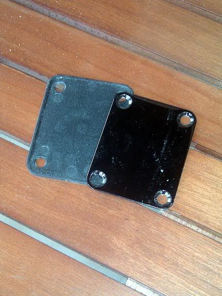

En fouillant à nouveau mon petit stocke de pièces, je suis tombé sur cette plaque manche toute neuve avec son entretoise plastique :
Je me suis empressé de bousiller tout ça
... L'effet cuivré est sympa :

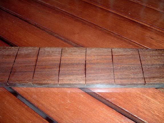

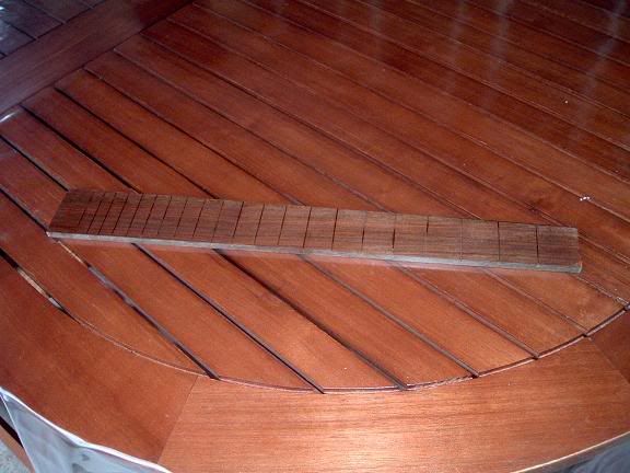

Cet après midi, j'ai slotté et détouré la touche en Ipé. C'est marrant, ce bois sent assez bon quand on le travaille.
Voilà ce que ça donne :
J'ai donc slotté avec la scie à 2 balles réalisée pour mon projet 7 cordes "Eithel", le résultat est satisfaisant :
Mis à part un petit dérapage qui devrait être dissimulé par le pied de frette :
Pour finir, j'ai rabotté et poncé le morceau de sapelli qui servira de "poutre" dans le corps :
Je m'attaque aux Side dots, pour la touche je ne sais pas... J'ai des points de repères en nacre de diamètre 6mm, que faire?
J'ai penser installer des sides dots en guise de points de repère sur la touche, excentré sur le haut des cases. j'hésite.

Re: Tele Deluxe 72 en fer oxydé: touche+Slots OK, question Inlay
et du block inlay sur une fender ??
http://www.dv247.com/assets/products/63559_l.jpg
en plus, tu peux les faire en ferraille, et ils vont rouiller... :mrgreen:
- tubart
- Messages : 4954
Mouais c'est une idée mais je n'aime pas spécialement... Je pense que je vais mettre des dots de 6mm en nacre blanche, classiquecaptain.bondage a écrit :et du block inlay sur une fender ??

Tu es le 1er que j'entends dire ça (perso je trouve que ça daube violent ce bois ...tubart a écrit :Cet après midi, j'ai slotté et détouré la touche en Ipé. C'est marrant, ce bois sent assez bon quand on le travaille.
